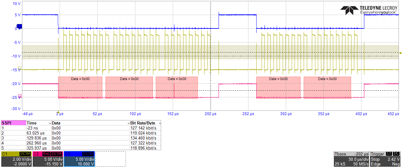

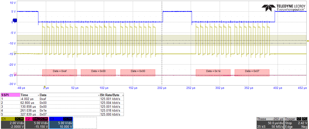

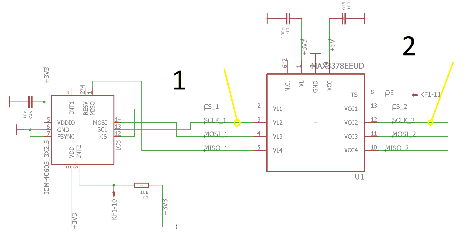

ich benutze den MAX3378 (bidirektional) um SPI-Signale zwischen µC (5V)
und einem Sensor (3,3V) umzuwandeln. Dies funktioniert nur sehr instabil
(am SPI-Mode liegt es nicht). Mit dem Oszi sehe ich auf der SCLK-Leitung
Spikes, die zur selben Zeit auftreten wie chip select (bzw MISO, es
folgt chip select). Wenn ich den Pegelwandler ausschalte, dann sind die
Spikes weg. Meine Vermutung ist, dass entweder CS oder MISO auf der
3,3V-Seite auf die SCLK-Leitung übersprechen und das Übersprechen durch
MAX 3378 verstärkt wird.
Wo das Übersprechen stattfindet, ob im Sensor, durch die Leiterbahnen
oder im MAX3378, weiss ich nicht.
Was wäre eine typische Herangehensweise, um die Leitungen sauber zu
kriegen?
Grüße
Tycho
Gast #5393178
Ich würde mal sagen, das ist ein Meßfehler, der durch ungünstige
Positionierung des Tastkopfes entsteht bzw. siehst Du in dem Fall
einfach ein paar Spikes, die durch Stromstöße im Pegelwandler entstehen
(nicht durch Übersprechen, sondern was von der Versorgung über die
Kondensatoren gezogen wird).
Treten denn jetzt Fehler bei der SPI-Kommunikation auf?
OP #5393738
Ja, wenn die Spikes da sind, dann antwortet der Sensor gar nicht oder
nur sporadisch. Wenn ich überall Kondensatoren und Widerstände anbringe,
so dass die Spikes verschwinden, dann geht es. Ich habe jedoch zu wenig
Ahnung von der Materie, deswegen meine Frage hier.

Wie gesagt, wo die herkommen weiß ich nicht. Aber wenn ich den Wandler
deaktiviere, dann sind sie weg. Da das Layout es erlaubt, habe ich den
MAX3392E bestellt und werde diesen austauschen. Es ist ein
unidirektionaler Wandler, das wäre mein erster Lösungsansatz für das
Problem. Sonstige Ideen?
