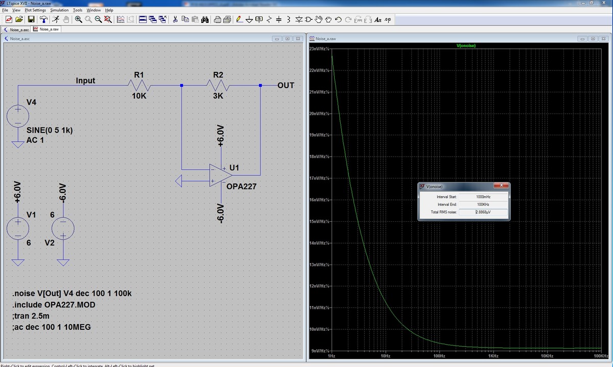

OP #5393217
Possetitjel schrieb:
> Das versucht er ja, indem er mit 100Hz multipliziert.
> Da aber die RauschLEISTUNG proportional zur Bandbreite
> ist, die Leistung wiederum aber proportional zum QUADRAT
> der Spannung, müsste Klaus mMn mit der WURZEL aus der
> Bandbreite, also mit sqrt(100Hz) = 10*sqrt(Hz) malnehmen.
Das hört sich gut an.
Spectral Noise(  10 Hz) = 67 μg/√Hz * 100 mV/g = 6,7 nV/√Hz
Spectral Noise( 100 Hz) = 28 μg/√Hz * 100 mV/g = 2,8 nV/√Hz
Spectral Noise(  1 kHz) = 15 μg/√Hz * 100 mV/g = 1,5 nV/√Hz
6,7 nV/√Hz * √10Hz  = 21,2 nV RMS
2,8 nV/√Hz * √100Hz = 28,0 nV RMS
1,5 nV/√Hz * √1kHz  = 47,4 nV RMS
Jetzt ergibt das wieder einen Sinn. Mit steigender Bandbreite erhöht
sich auch die Rauschspannung.
Vielen Dank!
Aber auch Wolfgang hat mich zumindest auf die richtige Spur gebracht.
Siehe Noise_a.jpg. Dort habe ich den typischen Verlauf des Total Noise
einer OPV - Schaltung.
 10 Hz = 11,25 nV/√Hz
100 Hz =  9,36 nV/√Hz
 10 Hz =  9,15 nV/√Hz
Die drei angegeben Werte könnte ich in einem solchen Diagramm aufnehmen
und dann eine interpolation versuchen. Gut, der Weg führt nicht ganz zum
Ziel. Festigt aber das Verständnis.
mfg klaus

OP #5393283
> Du müsstest das also in Teilbändern berechnen, z.B. so:
> 6,7nV/sqrt(Hz) * sqrt(30Hz) = 36,7nV
> 2,8nV/sqrt(Hz) * sqrt(300Hz-30Hz) = 46nV
> 1,5nV/sqrt(Hz) * sqrt(1000Hz-300Hz) = 39,7nV
Wie kommst Du jetzt auf die erste Bandbreite von 30 Hz?
Das ist ungefahr dann auf der logarithmischen Skala die Hälfte zu 100
Hz, dem nächsten Punkt. Und zu 1 kHz verfährt man dann genauso.
> Die Rauschspannungen addieren sich quadratisch (Pythagoras);
> Resultat sollten ca. 71nV sein.
Das wäre dann folgerichtig.
Ab 1 kHz geht es ziemlich linear weiter.
Unter 10 Hz, die Grenzfrequenz liegt bei dem sensor bei 0,5 Hz, geht es
noch steil nach oben. Hast Du einen Tipp wie man diesen Verlauf
halbwegegs interpolieren kann?
mfg Klaus

OP #5393317
Achim S. schrieb:
> "geht linear weiter" heißt die Rauschdichte sinkt mit 1/sqrt(f)? Oder
> heißt es, dass sie konstant wird?
Ich habe ja auch nur die drei Werte und meine Annahme war, daß es analog
zur OPV - Schaltung linear weitergeht. Zumindest bis zu der angegebenen
oberen Grenzfrequenz von 10 kHz. Das Datenblatt ist wirklich sparsam mit
Angaben. Das ärgert mich immer ein wenig und man vermutet, die wollten
etwas verbergen. That's live!
mfg Klaus
Gast #5393342
Beim Standard-OPV hat man gewöhnlich
- bei niedrigen Freuqenzen einen 1/f-Abschnitt (1/f bezogen auf die
Rauschleistung, bezogen auf die Rauschspannung dann 1/sqrt(f)
- dann einen konstanten Abschnitt (das ist wahrscheinlich, was du mit
"linear" meinst)
- irgendwann eine obere Grenzfrequenz, ab der auch das Rauschen wieder
absinkt.
Bei deinem Beschleunigungsaufnehmer wird das Rauschspektrum wohl nicht
ganz den Verlauf haben wie beim Standard-OPV. Bei tiefen Frequenzen
schneidet er irgendwann ab. Und bei der Resonanzfrequenz dürfte auch das
Rauschen eine gewisse Überhöhung haben. (Selbst wenn das
Beschleunigungsrauschen konstant sein sollte peakt Spannungsrauschen
wegen der größeren Empfindlichkeit bei der Resonanzfrequenz wohl).
Wenn dein Sensor einer aus dieser Sensorfamilie ist:
http://www.synotech.de/produkte_skript/downloads/manuals/66332APZ1_manual.pdf
da ist der Effektivwert des Rauschens über die gesamte Bandbreite des
Sensors imho im Datenblatt angegeben (broadband resolution).
> etwas verbergen.
Na ja, die stecken halt wohl einfach nur nicht annähernd so viel Aufwand
in die Entwicklung und Charakterisierung des Sensors wie es der
Halbleiterhersteller bei der Entwicklung eines low noise OPV macht. Die
verkauften Stückzahlen dürften auch einige Gröpenordnungen
auseinanderliegen.
Gast #5393381
> bei 0,5 Hz, geht es noch steil nach oben. Hast Du einen
> Tipp wie man diesen Verlauf halbwegegs interpolieren kann?
Ich hab nochmal nachgedacht.
Das Problem ist ja, dass ich nicht sehe, wie man U/sqrt(f)
sinnvoll über f integrieren soll.
Die Physik sagt aber, dass sich die Rauschleistungen je
Frequenzintervall einfach addieren; die idiotische Einheit
kommt ja nur dadurch zustande, dass man eine Spannung und
keine Leistung angeben will.
Es sollte also möglich sein, die Spannungsangaben nV/sqrt(Hz)
in (nV)^2/Hz umzurechnen (--> Quadrieren), zwischen diesen
leistungsproportionalen Werten abschnittsweise linear zu
interpolieren, diese linearen Verläufe zu integrieren und
ganz am Schluss die Wurzel zu ziehen.
Gast #5393621
richtig. Für die kontinuierliche Spektralverteilung der Rauschspannung
würde man:
Quadrieren
integrieren
Wurzel ziehen
Wenn die Rauschspannungsdichte nur an diskreten Stützstellen gegeben ist
kannst du entweder wie weiter oben von dir selbst durchgeführt:
Stützstelle jeweils als repräsentativ für ein Intervall df ansehen
Effektivwert in diesem Intervall berechnen (indem man Wert der
Stützstelle mit sqrt(df) multipliziert)
die daraus resultierenden Effektivwerte quadratisch addieren (und am
Schluss Wurzelziehen nicht vergessen)
oder eben:
Wert der Stützstellen quadrieren
mit der zugehörigen Bandbreite df multiplizieren
alles aufaddieren
Wurzel ziehen
Die beiden letztgenannten Ansätze sind nichts anderes als die Annäherung
des zuerst beschriebenen Integrals durch eine diskrete Aufsummierung.

OP #5393804
John D. schrieb:
> Seit ihr euch sicher, dass ihr nicht vielleicht einen Faktor 1000
> daneben liegt? (0,1V/g?)
Na klar! Richtig erkannt. Es war wohl Zeit für eine Pause an der
frischen Luft.
> "linear" meinst)
> absinkt.
Ich habe mal die x-Achse einer Rauschsimulation eines OPV linear
dargestellt. Hier wird einem noch bewußter wie der Bereich unter 10 Hz
deutlich ansteigt. Gleichzeitig ist der Verlauf ab 10 Hz eher freundlich
zu sehen.
