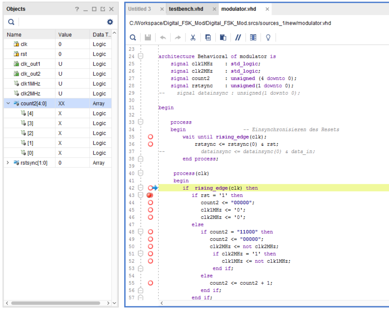

Sodelle ich habe mal ein wenig auf deiner Homepage herumgestöbert. Ich
hoffe jetzt passt es. Unsicher war ich mir nur sehr bei der Zuweisung
von count2 auf clk2. Wenn ich
clk2 <= count2;
geschrieben habe gab es Fehler.
library IEEE;
use IEEE.STD_LOGIC_1164.ALL;
use IEEE.NUMERIC_STD.ALL;
entity zaehler is
    Port(
          clk    :   IN  STD_LOGIC;
          rst    :   IN  STD_LOGIC;
          clk2   :   OUT unsigned
end zaehler;
architecture Behavioral of zaehler is
    signal count2    : unsigned (5 downto 0);
    signal rstsync   : unsigned(1 downto 0);
begin
22
    process begin                   -- Einsynchronisieren des Resets
23
        wait until rising_edge(clk);
24
            rstsync <= rstsync(0) & rst;
25
        end process;
26
27
     process(rstsync, clk)
28
        begin
29
        if  rstsync = 1 or count2 = "011000" then
30
            count2 <= "000000";
31
        elsif rising_edge(clk) then
32
            count2 <= count2 + 1;
33
        end if;
34
     end process;
35
36
end Behavioral;
Beste Grüße

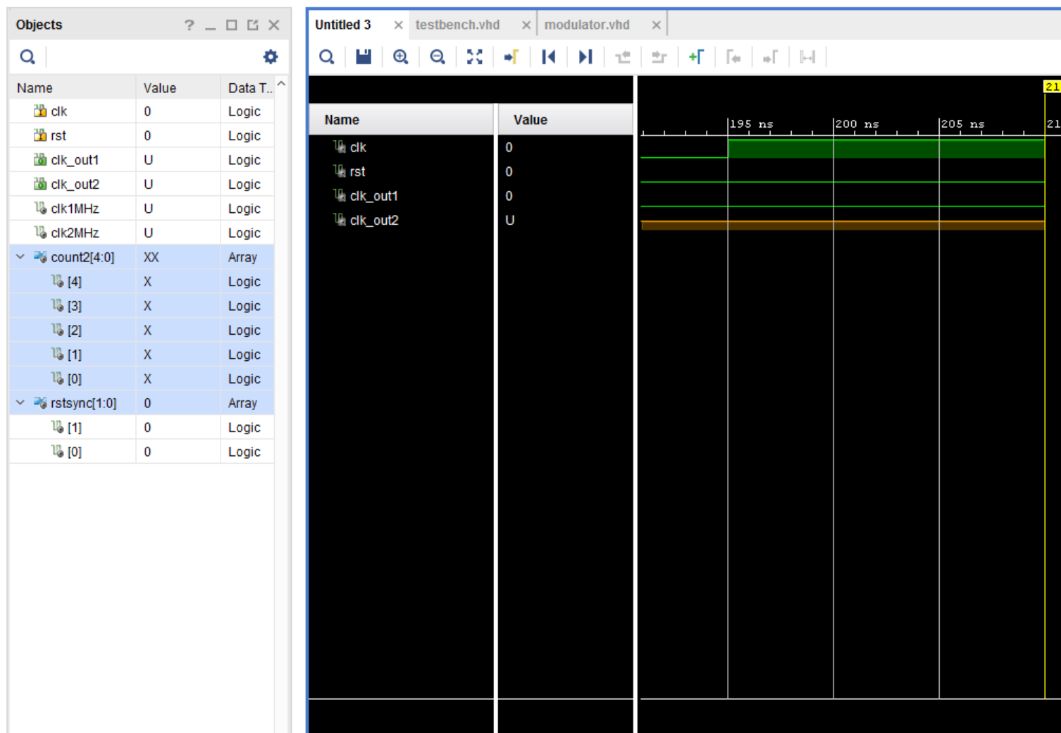

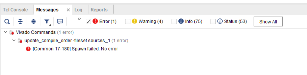

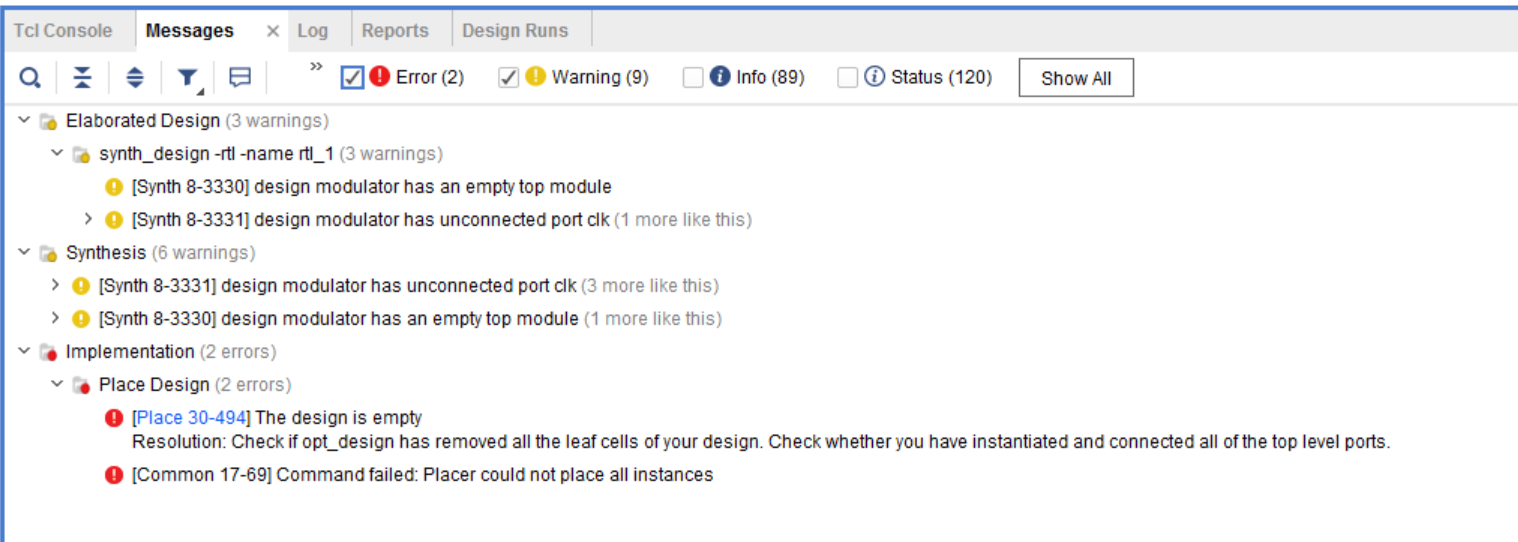

Fazit: Irgendwo hat sich doch ein Fehler eingeschlichen. Ich bekomme es
einfach nicht Simuliert. Ich vermute die Zuweisung auf einen Port Fehlt
„clk2“. Synthetisieren läuft durch jedoch bei Implementation gibts ein
fail. :/
Gute Nacht, morgen gehts weiter...

Guten Morgen...
Die Abfrage auf count2 = "011000" erfolgt nicht taktsynchron, darin
liegt der Fehler. Der Vergleich zwischen Count2 und der Konstanten
"011000" wird kombinatorisch durchgeführt und das Ergebnis auf den
asynch Reset gegeben. Count2 ändert sich also asynchron, getrieben von
einer asynchronen Kombinatorik. Einige Bits von Count2 können schon den
"Überlauf" auf 0 machen, und damit nehmen sie den anderen Bits von
Count2 die Grundlage, um ebenfalls auf 0 überzugehen.
Versuchs mal mit:
     process(clk)
     begin
           if rstsync = 1 then
              count2 <= "00000";
              clk2MHz <= '0';
           else
              if count2 = "11000" then
                 count2 <= "00000";
                 clk2MHz <= not clk2MHz ;
              else
              end if;
           end if;
        end if;

Die Fehler die ausgegeben werden sind für mich seltsam. Wie zum Beispiel
Warnung: [Synth 8-3331] design modulator has unconnected port clk
Die Errors sind im Bild zu erkennen.
Moderator (Firma: Titel) Persönliche Seite #5394101
Da wird letztendlich einfach alles wegoptimiert, weil du nichts
verwendest, also keinen Ausgang hast, der etwas bewirken würde (das
steht schon in der ersten Meldung "empty top module" und später bei
"removed all").
Denn so wie es derzeit da steht, merkst du ausserhalb des FPGAs keinen
Unterschied, ob das Design so implementiert wurde, wie du willst, oder
ob da einfach gar nichts drin ist.
Kurz&knackig: du musst den clk1MHz und den clk2MHz auf OUT Ports legen.

Woher kommt dieser seltsame Fehler. Hatten den jemand schon einmal?
OP #5394826
Zur Ergänzung. Die Fehlermeldung ist weg. Das hatte intern etwas mit
meinem RAM zu tun vom PC, da bei mir alles über eine virtuelle Maschine
läuft. Das hat sich geklärt. Und funktioniert nun wieder perfekt.
Aber was sich nicht geklärt hat ist, warum mein Zähler nicht zählt. Ich
habe nun mal Breakpoints gesetzt und Schritt für Schritt geschaut was
passiert. Der Programmcode läuft alles korrekt ab aber der Vector von
count2 wird nicht befüllt. Deshalb bleibt die Kurve bis in die Ewigkeit
undefiniert. Was mache ich falsch. Das passt doch eigentlich soweit,
Und noch viel, viel mehr: warum clk_out2 immer noch "uninitialized"
ist!!!
Der wurde vermutlich einfach noch nicht zurückgesetzt, weil der Reset
nicht lang genug anliegt. Und selbes dürfte auch für deinen Zähler
gelten.
Denn wenn der Reset über 2 Flipflops einsynchronisiert wird, dann muss
er auch mindestens 2 Takte lang anliegen...
Mein Tipp dazu: denk auch mal drüber nach, was du da geschrieben hast
und analysiere die Waveform.
Und als Abhilfe schreib da mal besser sowas:
 rst     <=  '1' AFTER 0ns,
             '0' AFTER 50ns;
Sawyer M. schrieb:
> Deshalb bleibt die Kurve bis in die Ewigkeit undefiniert.
Achtung: 'U' bedeutet NICHT "undefiniert" sondern "uninitialisiert".
'U' ist der Defaultwert eines std_logic, wenn er noch keinen anderen
Wert zugewiesen bekommen hat!
'X' bedeutet dagegen tatsächlich "undefiniert" oder besser
"Zugriffskonflikt".
BTW: du solltest natürlich alle Ports deiner Komponente verdrahten...
OP #5395163
Lothar M. schrieb:
> ist!!!
> gelten.
>              '0' AFTER 50ns;
Das mit dem Reset hat aufgrund der längeren halte Dauer funktioniert
aber leider nur für CLK_2MHz. CLK_1MHz hat noch andere Problem die ich
irgendwo finden muss.
Aber klar du hast du vollkommen recht und das habe ich übersehen/ nicht
darauf geachtet das mit den 2 Takten.
> "Zugriffskonflikt".
Das mit alle Ports verdrahten verstehe ich aber nicht. Ich habe doch
alle verwendet? Welche siehst du unverdrahtet? Meinst du in der
Testbench?

OP #5395732
Der Taktversatz kommt durch die Laufzeit zusammen oder?
Ich habe ja versucht mein Reset auf den 100MHz einzusynchronisieren. So
wie Lothar Miller das auf seiner Seite beschreibt.
http://www.lothar-miller.de/s9y/archives/41-Einsynchronisieren-von-asynchronen-Signalen.html
Jedoch wird dann in meiner Simulation nichts mehr ausgegeben. Woher
kommt dieses Problem? Wenn ich anstatt rstsync in der Zeile
 if rstsync = 1
 mit rst vertausche geht es. Aber das ist ja nicht das Ziel da ich ja
dann keinen einsynchronisierten Reset mehr habe. Des weiteren habe ich
datainsync welcher auch synchronisiert werden müsste. Datainsync wird
seriell eingespeist aber da habe ich das gleiche Problem.
Habe ich Lothar Miller falsch verstanden?
process
            datainsync <= datainsync(0) & data_in;
        end process;
     process(clk)
     begin
           if rstsync = 1 then
              count2 <= "00000";
              clk1MHz <= '0';
              clk2MHz <= '0';
           else
                 count2 <= "00000";
                 clk2MHz <= not clk2MHz;
                  if clk2MHz = '1' then
                     clk1MHz <= not clk1MHz;
                  end if;
22
              else
23
24
              end if;
25
           end if;
26
        end if;
27
     end process;
Beste Grüße
Gast #5395815
Es wird "nichts mehr ausgegeben"? Das glaube ich nicht. Was ich dir
vielleicht schon glaube ist, dass deine Signale nie resettet werden und
deshalb in der Simu immer nur etwas wie undefined oder uninitialized
rauskommt.
Liest dir noch mal richtig durch, was die Idee beim Einsynchronisieren
ist. MIt Lothars Code wird das externe Signal (das sich zu beliebigen
Zeiten relativ zur Taktflanke ändern kann) in ein Schieberegister
geschoben. Und die höheren Bits des Schieberegisters bekommen ihren
Eingang von niederwertigen Bits des Schieberegisters - die sich nicht zu
beliebigen Zeitpunkten sondern immer nur bei den Taktflanken ändern
können.
Die höherwertigen Bits des Schieberegisters stellen also das
einsynchronisierte Signal dar. Das wird in Lothars Code ausgewertet mit
 if (insr(1) = '1') then   -- Synchronisierten Eingang verwenden
Er testet also das höherwertige Bit des Schieberegisters.
In deinem Code steht dagegen:
         if rstsync = 1 then
Das heißt, du vergleichst das gesamte Schieberegister (vom Typ
unsigned(1 downto 0) mit dem Integerwert 1. Kriegst du da keine Warnung,
dass der Vergleich von unterschiedlichen Typen nie erfüllt sein kann
(d.h. dass deine Signale nie resettet werden)?
Also: entweder
 if rstync(1)='1' then
oder ganz auf den Reset verzichten, und die Signale stattdessen passen
initialisieren. (hat Lothar auch oben schon mal erwähnt)
    signal clk1MHz    : std_logic:='0';
    signal clk2MHz    : std_logic:='0';
    signal count2     : unsigned (4 downto 0):="00000";
Moderator (Firma: Titel) Persönliche Seite #5401351
>            if rstsync = 1 then
Das kann so aber nicht funktionieren. Ich würde vorschlagen, du beendest
di Salamitaktik und postest den gesamten Code ab dem ersten use bis zum
letzten Strichpunkt (am besten als angehängte *.vhdl Datei). Und dazu
auch die Testbench. Und dann beschreibst du, was der Code deiner Meinung
nach machen soll und was er stattdessen tut.
> Wenn ich anstatt rstsync in der Zeile  if rstsync = 1  mit rst
> vertausche geht es.
Richtig. Denk mal drüber nach. Welchen Datentyp hat rstsync? Und welcher
Datentyp ist die Zahl 1? Welche Warnung wirft der Synthesizer ab? Und
warum gibt das keinen Fehler? Welche Arithmetikbibliotheken hast du da
eingebunden?
Wie gesagt: nimm Integer zum Zählen. Dann kann man das sofort menschlich
lesen ohne im Binärsystem herumhampeln zu müssen.
Nein. Das Problem ist grundlegender: du "programmierst" und "probierst"
da herum, statt einmal über die Meldungen nachzudenken...
