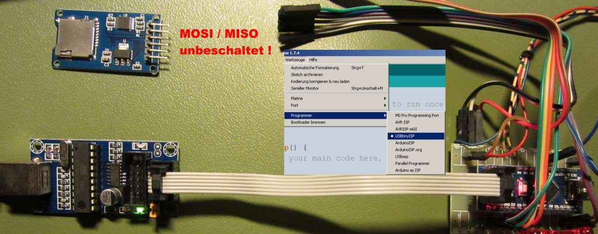

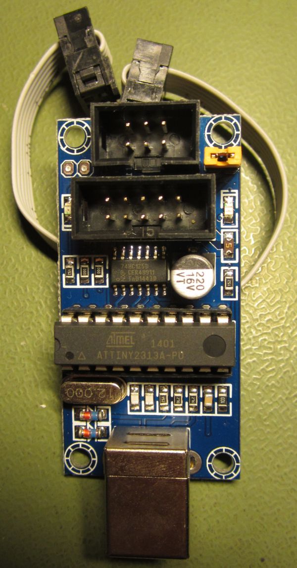

Ich habe mir 2015 über Ali einen TinyUSB-Nachbau gekauft, war mit 4,55€
relativ teuer - spielt direkt aus der A*-IDE heraus.
