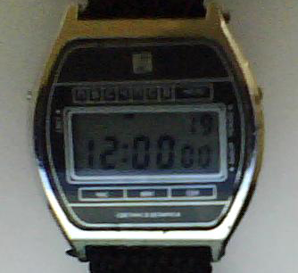

Übrigens, ich habe eine Uhr. Baujahr 1984. Weißrußland (also kein
besonders hoch entwickeltes Land). Und diese Uhr schaltet sich
automatisch zwischen Sommer- und Winterzeit! Damals gab es weder I2C
noch Flash überhaupt. Trotzdem...

Diese Uhr aus 1984 kann das auch. Arbeitet immer noch perfekt!
Damals gab es weder Flash noch Windows.

von Dirk (Gast)
bis zur Veröffentlichung von Windows95 (1995) endete die SZ in D jeweils
am letzten Sonntag im September, während in den folgenden Jahren
(zuletzt überprüft: 2017) die Umstellung jeweils am letzten Sonntag im
Oktober definiert war, aber "perfekt!" kann ja auch etwas ungenauer
sein.

In dieser Uhr kann man einstellen, wann Sommerzeit beginnt und wann
Winterzeit.
> Winterzeit.
anhand der Einstellungen bzgl. Monat letzter,erster,zweiter Sonntag ...
Jahresberechnung (mind. dreistellig wg.  2000++ ?) der Casio Uhr aus den
1980er zu erläutern, dürften eher selten sein.
von Maxim B. (max182)
Auch die Möglichkeit, digital Uhrgang zu korrigieren, die DS1307 noch
nicht hat und erst DS3231 - diese Möglichkeit hat die Uhr aus 1984 schon
auch! :)

Heutige junge Menschen wissen ja teilweise nicht einmal was eine
Einstellung ist ("Was willst du damit sagen?") was zusammen mit der
Unkenntnis über die Entstehung von geschriebenen Texten für die ältere
Generation etwas befremdlich wirkt. Frühere Menschen hatten noch nicht
die Probleme eigenständig die beiden Tasten (in der Foto-Uhr-Version
wohl Antennen) zum eigenständigen einstellen von Uhrzeit Wochentag,Tag
und Monat   zu gebrauchen und selbst das zurückstellen um 24 Stunden
alle 4 Jahre anfang März, wenn der fehlende 29.2. der Uhr eine mittlere
Gangungenauigkeit von 1min/Tag eingebracht hat, war möglich.
Die Generation Vollversorgung, die nur automatisch kennt, ist sicher mit
dem Foto besser bedient.
