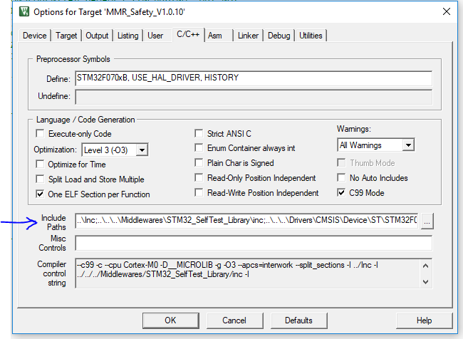

Gast #5394124
Denn Header sieht er oder zumindest bekomme ich da keinen Fehle, ich
habe eine Ordner Struktur in Bezug auf die jeweiligen Layer und Module
angelegt und den Pfad anschliessend (Keils uVison 5) für alle Files
eingebunden (siehe Bild).
(Firma: Torrox.de) #5394134
Ich würde mal tippen, dass der Fehler in dem Teil des Codes liegt, den
Du uns nicht zeigst. Typischerweise treten solche Fehler auf, wenn zwei
header sich gegenseitig includieren. Kann es ein, dass Du mehrere
Versionen der Datei auf der Platte hast (/old /back /copy)?
Edit: Lass Dir mal den Präprozessor-Output vom Compiler generieren und
durchsuche den, nach dem fehlenden Typen.
BTW: Bezeichner, die zwei Unterstriche enthalten gehören dem Compiler
und sollten nicht von Dir verwendet werden.
mfg Torsten
