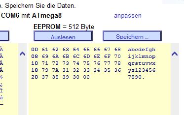

#5835259
Ist zwar eine Leiche, aber hat mich schon interessiert. Bei mir wird die
Datei ordnungsgemäß erstellt. Alles mit dem mySmartUSB light, myAVR
ProgTool Version 1.42 und AtmelStudio 7 unter Win10 gemacht.
 * EEPROM_Datei.c
 * Created: 08.05.2019 15:02:05
#include <avr/io.h>
#include <avr/eeprom.h>
//static const EEMEM uint8_t werte[]= {0x41, 0x42, 0x43, 0x44, 0x45, 0x46, 0x47, 0x48};
static const EEMEM uint8_t werte[]= {"abcdefghijklmnopqrstuvwxyz1234567890"};
int main(void)
  while(1);
