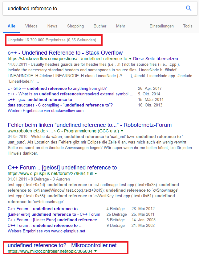

Und wirklich keines der 16 Millionen Google-Ergebnisse zu diesem Problem
hat dir geholfen? Auch nicht die unzähligen Beiträge im hiesigen Forum?
Man muss nicht bei jedem einzelnen Auftreten eines extrem häufigen
Standard-Problems im Forum nachfragen, und darf durchaus selbst
recherchieren.
