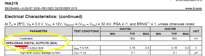

Deine Beschreibung wird z.B. auch von OpenDrain erfüllt, welcher
I2C-Chip hat die?
Open-Collector und Open-Drain sind gleich gut geeignet. Das eine bezieht
sich auf bipolare Transistoren, das andere auf MOSFET.
> welcher I2C-Chip hat die?
fast jeder, schätze ich mal.
