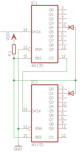

Nabend, ich habe einen CD4017 in mein aktuelles Projekt eingebunden. Ist
es auch möglich 2 CD4017 miteinander zu verbinden, sodass dieser Verbund
bis 14 Zählt und mit dem 14ten Signal einen Reset auf Ausgang 0 vom
erstem CD4017 gibt ?
Manni

von Bachatero 1. (bachatero18)
ja es ging ich habe es auch mal gemacht.
http://www.dieelektronikerseite.de/Elements/4017%20-%20Der%20besondere%20Zaehler.htm
Wenn ich mich noch recht entsinne stimmte beim zweiten der MR nicht der
musste glaub ich an Q9 ran von sich selber ran bin mir aber nicht mehr
100% sicher
von hinz (Gast)
Siehe Anhang.

von Christian M. (Gast)
"Cascading the CD4017B" von Seite 5 aus dem DB geht nicht?
Gruss Chregu
von guest (Gast)
hinz schrieb:
> Siehe Anhang.
So eher nicht.
Im DB steht doch eindeutig wie es geht (Fig.19):
http://focus.ti.com/lit/ds/symlink/cd4017b.pdf
Den mittleren weglassen und R vom linken an Q6 (oder Q5) statt Q9 vom
rechten.
von hinz (Gast)
guest schrieb:
> hinz schrieb:
>> Siehe Anhang.
> So eher nicht.
Doch.
> rechten.
Beide Möglichkeiten gehen.

Mit CMOS und einem asynchronen Reset hätte ich Bedenken, ob den alle
beteiligten Flipflops mitbekommen, bevor er wieder vorbei ist. Die
Schaltung im alten RCA-Datenblatt ist in der Hinsicht besser.
von Axel S. (a-za-z0-9)
hinz schrieb:
> Siehe Anhang.
Im Prinzip ja. Aber mit zwei kleinen Haken:
1. ist das nicht zuverlässig mit der Reset-Beschaltung. Die Länge des
Reset-Impulses wird von der Signal-Laufzeit durch die 4017 bestimmt. Die
ist aber nicht bei jedem IC gleich. Wenn jetzt einer schneller ist,
kippt der zurück auf 0, Reset geht wieder auf L und der andere bleibt
auf seinem Zählerstand hängen. In der Praxis funktioniert das zu 99%
auch, aber korrekt würde man da noch ein Monoflop reinbauen.
2. hat der TO wohl nicht ohne Grund einen 4017 verbaut. Es wird ihm wohl
darum gehen, 10 einzeln ausdecodierte Ausgänge zu haben. Jetzt will er
14 solche Ausgänge. Die liefert deine Schaltung aber nicht. Der von
Harald vorgeschlagene 4-Bit Zähler mit angeschlossenem Dekoder würde das
hingegen tun.
Oder man kaskadiert zwei 4017 so, wie es im Datenblatt steht. Auch eine
clevere Variante, die mir gar nicht geläufig war. Insofern hat der
Thread trotz des unhöflichen TO und der dämlichen Teinlnehmer, die -1 an
korrekte Antworten verteilen, doch noch was Gutes.

von Harald W. (wilhelms)
Nun, ich habe vor meiner Antwort nicht ins Datenblatt gesehen.
Die dortige Lösung mag sinnvoll sein für Zählungen >16. Bei <16
ist meine Lösung aber zuverlässiger, insbesondere wenn man in
der Anwendung (die der TE ja vornehm verschwiegen hat) vielleicht
nur die Ausgänge 0...13 benötigt und die zwei zusätzlichen Zähl-
schritte nicht stören würden.
Diese Antwort gebe ich jetzt nur für künftige Leser dieses Threads.
Ein TE, der seine Antworter beschimpft, soll selber sehen, wie er
zurechtkommt.
Harald W. schrieb:
Wie das? Die Kaskade aus dem Datenblatt würde man für 14 Ausgänge
natürlich mit 2 Stück 4017 bauen (sie geht maximal bis 17). Das wären
dann auch zwei IC (+2 Dioden für das AND), aber beide 16-polig,
wohingegen der binar-zu-1-aus-16 Dekoder mindestens 24 Pins hat.
Außerdem ist ein 4017 schon da. In der Zuverlässigkeit nimmt sich das
gar nichts.

Damit die Schaltung vom TO, mit den beiden 4017 nicht noch ein drittes
IC mit UND-Gattern benötigt, hat Hinz schon den richtigen Lösungsansatz
gemacht, in dem er das De Morgansche Theorem angewendet hat: Ein
ODER-Gatter mit zwei negierten Eingängen. In diesem Fall sind es die
beiden Dioden mit dem Pullup Widerstand. Das erleichtert die Schaltung
um ein IC.
Damit es sicherer funktioniert, könnte noch ein Mini-RC-Glied vor den
Reset-Eingängen geschaltet werden. Ich weiß nur nicht ob alle Eingänge
geschmitttriggert sind oder nur der CLK-Eingang?

von Roland L. (Gast)
das ist die Schaltung aus dem Datenblatt, nur das UND-Gatter durch den
Widerstand und die Diode ersetzt.
Das sieht gut aus, es gibt keine konkurrierenden Laufzeiten. Der untere
setzt erst den oberen zurück und der dann den unteren.
Synchron ist der Zähler natürlich nicht, es gibt Zwischenzustände, in
denen kurzzeitig kein Ausgang high ist. Ob es unzulässige weitere
Zustände gibt hab ich noch nicht durchgespielt. Die beiden
5-bit-Johnson-Zähler haben 1024 mögliche Zustände, von denen nur 14
gebraucht werden.
