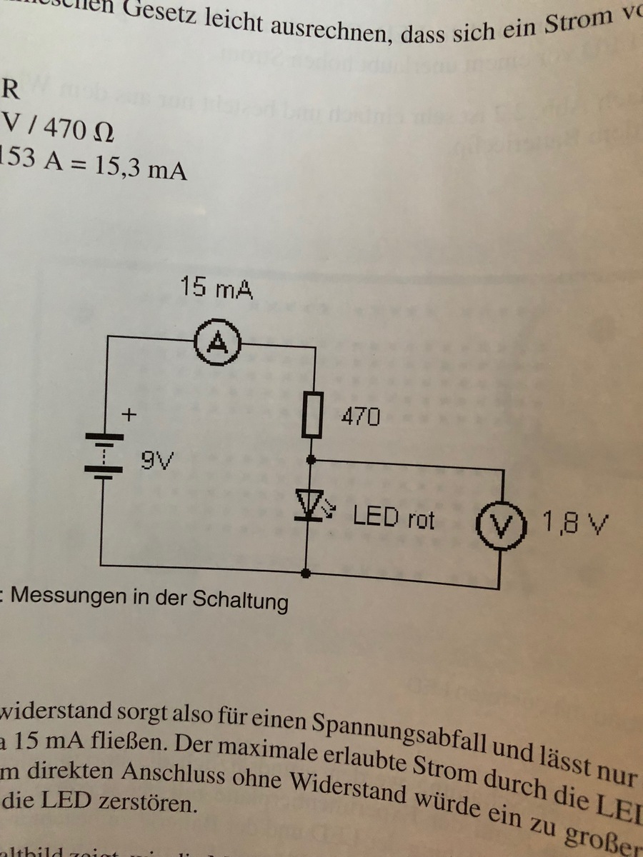

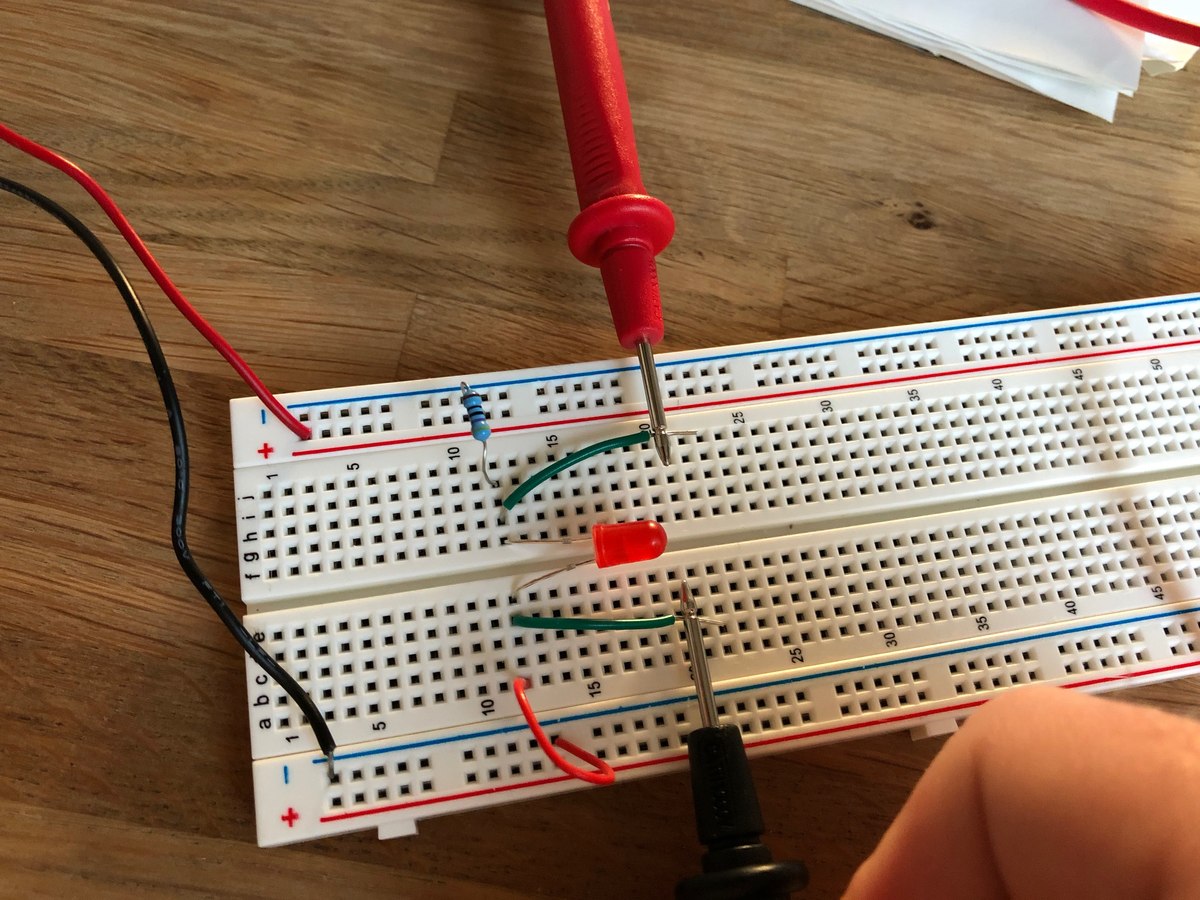

ich bin neu in der Elektronik und habe einen simplen LED-Stromkreis mit
einem Widerstand auf meinem Steckbrett realisiert. Ich verstehe noch
nicht wie ich nun die Stromstärke messe?
Zur Spannungsmessung (gemäß meinem Heftchen) an der LED habe ich einfach
ein Drähtchen vor und eins nach der LED gesteckt und da die Messspitzen
des Multimeters drangehalten (gibt es einen einfacheren Trick um am
Steckbrett zu "messen"?), da kann ich schön 2 Volt ablesen.
Aber wie messe ich die Spannung wie angegeben? Wo soll ich die
Messspitzen dranhalten? Wenn ich die Zeichnung richtig deute muss ich
vor dem Widerstand messen, wenn ich aber zwei Drähte in der roten "+
Reihe" auf z. B. 5 und 7 stecke und dann die Enden messe, sehe ich
nichts.
Im Anhang ein Bild des Heftchens und eins meiner erfolgreichen
Spannungsmessung.
Könnt ihr mir sagen wie ich nun genau die Stromstärke messe?
DANKE ! ! !
#5394648
kleiner schrieb:
> Aber wie messe ich
erst mal sorgsamer werden, wenn du die Spannungsmessung erfolgreich
absolviert hast
dann sollte der nächste Wunsch doch nicht so lauten:
> nichts.
wieso willst du 2x Spannung messen?
sollte es nicht zum Zweiten Strom heissen?
mit derlei Flüchtigkeitsfehler wird man in der Elektronik und beim
Austausch mit Gleichgesinnten nur Schiffbruch erleiden.
Für die Strommessung zeigt dein Bild ja die Lösung, deine Prüfspitzen
einfach zwischen + und Widerstand halten, ob nun an der Einspeisung oder
wenn du das  Beinchen zur +Seite vom Widerstand ziehst und deinen
Strommesser dazwischen schaltest bleibt dir überlassen.
Aber in Strommessung nie an die Steckdose oder + und - gehen, das knallt
so schön oder entleert deine Batterie recht schnell.
Gast #5394660
Ganz pfiffige messen einfach die Spannung ueber dem Widerstand
und rechnen daraus den Strom aus...
Ist auch sicherer fuer das Multimeter.
Gast #5394676
Um den Strom zu messen, musst du den funktionierenden Stromkreis
auftrennen, z.B. den roten Draht entfernen, und stattdessen die
Messkabel deines auf Ampere stehenden Messinstruments dort reinstecken.
Weil die Messpitzen nicht passen braucht man dünnere starre Drähte, und
weil dranhalten blöd ist nimmt man längere mit 4mm Bananensteckern am
Ende die ins Messgerät passen.
