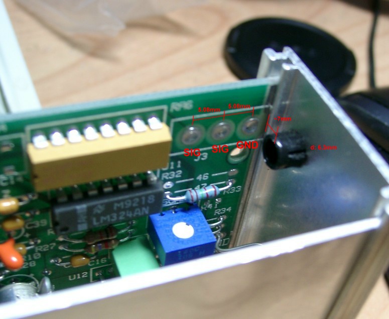

Ich habe hier ein Gerät welches ich etwas weiter ausbauen möchte. Es
geht um einen Analog-Ausgang, J3, über eine 3.5mm-Klinkenbuchse. Ich
glaube jedenfalls, dass es sich um eine normale Klinkenbuchse handelt.

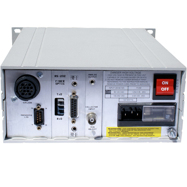

Auf dem zweiten Bild ist zu sehen, wie die höhere Ausbaustufe mit
installierter "Analog Output"-Buchse ausschaut.
Das Bild ist leider nicht besonders gut und ich habe es mit der
Kompression übertrieben, deshalb hier noch einmal die Abmessungen die
ich ins Bild geschrieben habe:
Der Pinabstand beträgt ~5.08mm
Die Höhe über der Platine beträgt ~7mm.
Das Montageloch der Buchse hat einen Durchmesser von ~6.3mm.
Ist jemanden eine solche Buchse mal über den Weg gelaufen? Ich habe
schon einige Kataloge durchsucht und keine direkt passende gefunden. Ich
werde mal weiter suchen...
Beste Grüße
Sascha
Gast #5396055
Die Buchse von Pollin könnte passen... Muss ich mal schauen, dass ich
eine bestelle.
Ansonsten sieht es leider schlecht aus. Ich schau' jetzt nochmal bei
eBay, da verkaufen Chinesen auch allerlei Bauteile. Das Suchen dort ist
allerdings mühselig.
Ich möchte das Gerät nicht verbasteln, dafür ist es viel zu schade.
Sonst ginge da natürlich vieles mit Kleber und Drähten.
Gast #5396402
Hi Loth!
Im Papierkatalog habe ich die gar nicht gesehen - Aber vielen, vielen
Dank!!
Der erste hat ein etwas größeres Rastermaß. Er könnte aber dennoch
passen, da die Löcher in der Platine recht groß sind.
Der zweite sieht noch vielversprechender aus.
Also werde ich beide bei der nächsten Digikey Bestellung mal
mitbestellen...
Beste Grüße
Sascha
Gast #5396743
Achim B. schrieb:
> Ist allerdings keine Stereobuchse, sondern Mono mit Schalter.
Mhm, das habe ich schon gesehen - Unds das ist auch okay so.
Auf der Platine ist der vordere Kontakt (Der Außenring) mit Masse
verbunden, die beiden hinteren Kontakte (bei diesen Buchsen also Signal
und Schalter) sind beide miteinander verbunden und tragen ein einzelnes
Signal aus dem Gerät.
Mono ist also genau richtig, ungenutzter Schalter oder nicht.
Beste Grüße
Sascha
