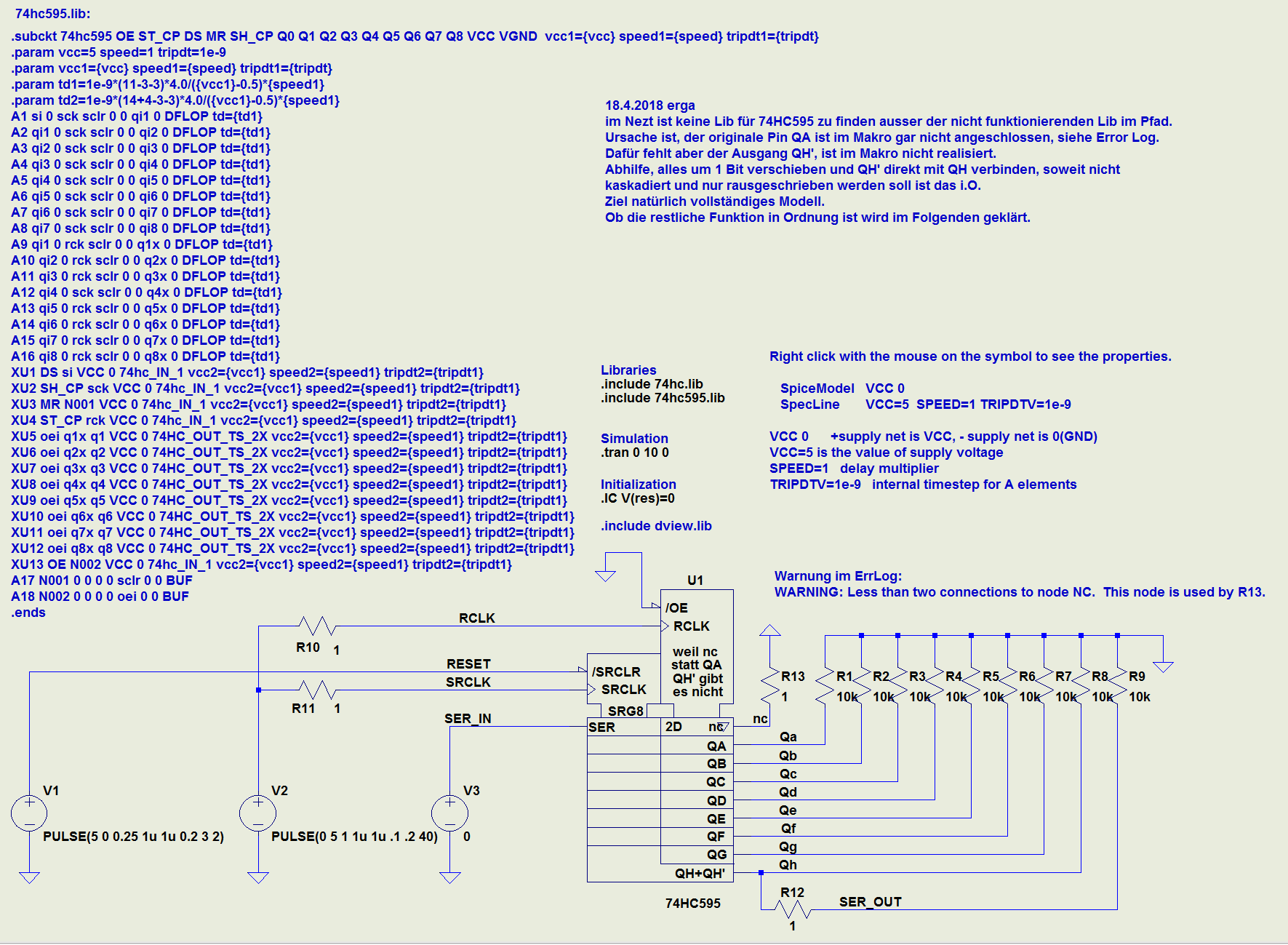

im alten Beitrag vom 25.2.2017 wird ein fehlerhaftes Verhalten des
74HC595 beschrieben.
Ich konnte im Netz kein funktionierendes Modell finden und habe deshalb
versucht die Fehlerursache zu finden und etwas rumgespielt.
Aus dem ErrLog geht hervor, dass Qa (Q0) gar nicht angeschlossen ist.
Sieht man sich die 74hc595.lib an, beginnt bei XU5 ein Aufruf beginnend
mit q1.
q0 wird also gar nicht bedient.
Ebenfalls denke ich, Qa' wird ebenfalls überhaupt nicht bearbeitet.
Aber hier hört meine LTspice Erfahrung auf.
Um zu kaskadieren brauche ich jedoch ein komplettes Modell.
Fragen:
wo gibt es eine lauffähiges 74HC595 Modell?
kann jemand die LIB richtig stellen?
Besten Dank vorab
Erwin

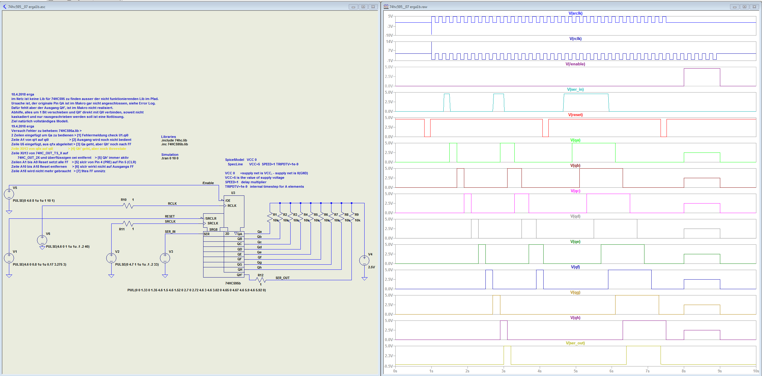

Hallo hacky,
danke für die Antwort.
Mir geht es aber um die Simulation in LTspice wie hier auch dargestellt:
Beitrag "74hc595 - Qa bleibt immer low"
Zwischenzeitlich konnte ich die 74HC595.lib so anpassen das die Funktion
stimmt: 74HC595b.lib
Werde das Gesamtverhalten an einem Hardwareaufbau mit 8 kaskadierten
Bausteinen mal zum Laufen bringen und schauen was die Zeiten im MHz Takt
Bereich so machen.
Schönes Wochenende
Erwin
