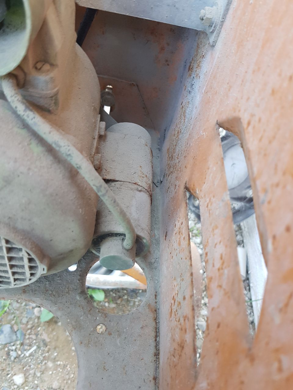

Hallo An Alle, vielleicht kann mir jemand weiterhelfen, ich habe hier
einen alten Betonmischer, so,aus den 70er Jahren. Da ich vor kurzem auf
die PCB Problematik in alten Kondensatoren aufmerksam geworden bin,
wollte ich mal wissen ob der eventuell auch im Verdacht steht PBB zu
enthalten. Leider kann man nirgend was mehr lesen und ihn nur an der
Bauform eventuell erkennen. Ich Danke alle für Hilfe.
Gruß Sadir
Gast #5395306
Auf den Bildern sieht das Ding (lediglich) völlig verdreckt aus - mach
mal sauber.
Weiter befindet sich die Beschriftung mit an Sicherheit grenzender
Wahrscheinlichkeit unter der Befestigungslasche - sprich, ohne
Abschrauben wird man da eh nix lesen können.

#5395350
Solange er dicht ist, ist es doch eigentlich egal.
Wenn er leckt, kannst Du mit der Beilsteinprobe (Wikipedia) auf PCB
prüfen.
Das geht einwandfrei und ist hochempfindlich.
Warscheinlich ist das ein normaler MP-Kond, da ist selten PCB drin, eher
Silikonöl. PCB war vor Allem in großen Bauformen, dort ist es aber meist
angegeben.
Gruß   -   Werner

OP #5396184
Vielen Dank erstmal für eure Beiträge, bei solchen Themen gibt es ja
immer ein für und wieder und verschiedene Meinungen zum Thema akute
Gefahr. Eine Frage hätte ich noch, inwieweit kann man anhand der Bilder
sagen das der Kondesator noch dicht ist, sieht ja soweit relativ trocken
aus. Kann der trotzdem noch auslaufen, also im Nichtbetrieb oder nur
wenn ich den Mischer wieder in Betrieb nehme und kann der dann im
ungünstigsten Fall explodieren?
An wen kann man sich denn zwecks einem fachgerechten Austausch des
Kondensators wenden, normaler Elektriker oder gibt es da Spezialisten?
Vielen Dank
Gruß Sadir
