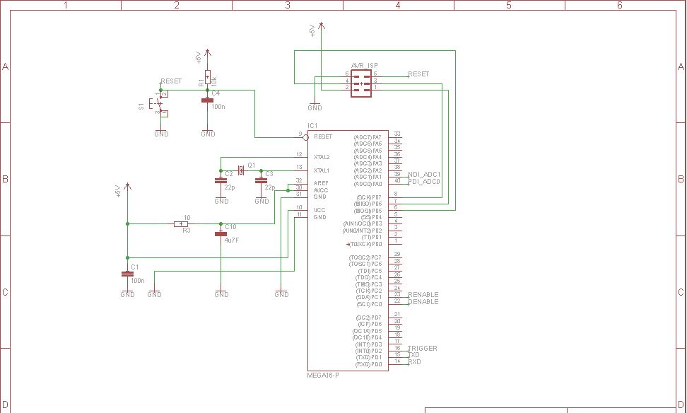

Hallo, nach der Programmierung des Atmega16 ist auf jeder Leitung der Schaltung ein 16 MHz Störsignal zu finden. o Einstellmaßnahmen am µC: Am Atmega werden benutzt + Timer 0 + Timer 2 + ADC im Freerunning Mode Fuses: +OCDEN = [X] +JTAGEN = [X] +SPIEN = [X] +EESAVE = [ ] +BOOTSZ = 1024W_1C00 +BOOTRST = [ ] +CKOPT = [ ] +BODLEVEL = 2V7 +BODEN = [ ] +SUT_CKSEL = EXTHIFXTALRES_16KCK_64MS +HIGH = 0x19 (valid) +LOW = 0xFF (valid) o Bisherige Gegenmaßnahmen: Nach einem Löschvorgang (FFFF) wird die Amplitude des Störsignals verringert. Bei Verwendung des internen Oszillators schwingt die Schaltung in der entsprechend eingestellten Frequenz. Bei entfernten Quarz und abgeschalteten Oszillator ist keine Schwingung vorhanden. Diverse Kondensatoren im 5V Kreis (1pF<= C <=4,7µF) haben nicht geholfen. o Anhang Im Anhang ist der Schaltplan und das Oszillogramm zu finden. Die Ursache ist unbekannt und wird gesucht. Bitte um Unterstützung. Gruß, Chris

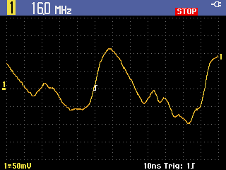

Christopher S. schrieb: > nach der Programmierung des Atmega16 ist auf jeder Leitung der Schaltung > ein 16 MHz Störsignal zu finden. Wie sieht das Layout aus und wo sind die Messpunkte? Womit wird gemessen? Wie ist der Tastkopf eingestellt?

Oszilloskop mit 200 MHz 5 GS/s. Es sind 1 zu 1, als auch 10 zu 1 Tastköpfe verwendet worden. Keine Änderung erkennbar. Gemessen wurde am 5 V Versorgungssignal und am ADC 0 Eingang. Das Layout ist soweit fertig, die Karte allerdings für erste Versuche auf Lochraster mit Wirewrap aufgebaut worden. Es stört in der Form, dass am ADC Eingang eine steigende Flanke (Messsignal)von etwa 70 mV erwartet wird, welches einen Timer auslöst. Durch die Überlagerung dieses 50 mV Rauschens kommt es zu Problemen.

Wahrscheinlich ist da irgendwo die Masse nicht dran - passiert beim Drahtverhau schon mal.

Christopher S. schrieb: > Die Ursache ist unbekannt und wird gesucht. Bitte um Unterstützung. Passende Masseanbindung Deiner Probe? rgds

Christopher S. schrieb: > nach der Programmierung des Atmega16 ist auf jeder Leitung > der Schaltung ein 16 MHz Störsignal zu finden. Dann ist sehr wahrscheinlich die Taktfrequenz deiner MCU ziemlich genau 16MHz... Sprich: Störabstrahlungen des MCU-Taktes über praktisch alle Pins sind grundsätzlich erstmal völlig normal. Genau deswegen gibt es z.B. die speziellen Sleepmodes, in denen der ADC arbeitet, die MCU aber schläft. Alllerdings: wieviel von dem bei aktiver MCU unvermeidlichen EMV tatsächlich beim ADC ankommt, hängt auch sehr stark vom Package und vom Layout ab. Bezüglich des Package sind hier die kleineren prinzipiell im Vorteil. Damit lassen sich potentiell immer die bessere Ergebnisse erzielen. Allerdings nur dann, wenn auch das Layout passt. Sonst kann die Sache auch leicht in's genaue Gegenteil umschlagen. Sprich: der springende Punkt ist ein für die konkrete Anwendung optimiertes Layout. Das ist aber schon wirklich echte HF-Scheisse und deshalb für Normalsterbliche nicht mehr ganz so einfach zu begreifen. Das einzige, was (fast) genausogut ist wie entsprechende Berechnungen: Erfahrung, gewonnen aus Trial&Error. Aber selbst diese Sache kann man nicht völlig blind beginnen, sonst wird es endlos, zumindest eine grobe Vorstellung der einschlägigen physikalischen Zusammenhänge sollte schon vorhanden sein, wenn man auf diese Weise vorgehen will. Dann kann das aber bei einfachen Sachen wie so einem AVR8 durchaus deutlich schneller zum Ziel führen als die "wissenschaftliche" Methode. Denn die hat durchaus auch das Problem, dass sie nur dann das optimale Ergebnis ausrechnen kann, wenn sie alle Parameter exakt kennt. Und genau das ist eben leider praktisch niemals der Fall. Was i.d.R. dazu führt, dass man am Ende doch per Trial&Error das Ergebnis weiter verbessern muss. Man hat allerdings dann meist eine Startsituation für die Versuche, die vom Optimum nicht mehr so sehr weit entfernt ist. Viel besser als eine aus der Erfahrung geborene ist sie allerdings meist auch nicht. Der Hauptvorteil ist halt: man kann den Scheiss auch durchrechnen lassen, ohne bereits über diese Erfahrung zu verfügen...

Deine Abblock-C's am ATMega sind etwas ungünstig gestaltet, sofern C10 ein eLko ist (ist nicht so klar zu erkennen). Elko alleine ist da schon eher nichts mehr wert bei 16MHz. Mache noch einen 100n parallel zum C10. Und zwar so kurz wie möglich an die Schaltkreisanschlüsse. Und dann nimmst Du den Masseanschluß des IC (bzw. dem naheliegenden C) als Bezugspotential für Oszilloskopmessungen, und nicht irgendwo in der Schaltung, und zwar mit der kurzen Masseleitung des Tastkopfs, nicht mit einer langen Masseverbindung zum Erdanschluß des Oszis. Ansosnten: zeig mal den Drahtverhau bzw. zukünftiges PCB - sicherlich ist da die Masseführung (und auch die der anderen Strippen) eher ein Graus ...
AREF mit AVCC verbunden? warum das denn? das gehört sich doch normalerweise nicht. AREF bekommt seinen eigenen Abblock Kondensator und wird nur bei externer Einspeisung ale Eingang mit anderen Spannungen als VCC oder der internen Referenz genutzt. AVCC wird üblicherweise mit einer Filterkombination aus L & C von VCC gespeist. https://www.mikrocontroller.net/wikifiles/9/9e/Adc_connection.png

Hallo Da fehlen 100nF Keramik Kondensatoren an den ATMega *VCC pins. da1l6
#5396260
Hmm, 22pF am Quarz, ausgelegt oder einfach weil es "jeder" so macht? Und Mega16 - wirklich? Wenn überhaupt würde ich da einen Mega164PA einsetzen.
Q1, C2, C3 sollten so nah wie möglich am MC sitzen. Die beiden GND von C2, C3 sind zu verbinden und von dort kurz zu Pin11 gehen. Dann von Pin11, 12 kurz an C1 und von C1 nach VCC/GND gehen.

Hi Joachim B. (jar) schrieb >AVCC wird üblicherweise mit einer Filterkombination aus L & C von VCC >gespeist. Das kenne ich noch aus alten Datenblätters (ATMega103) da1l6 (Gast) schrieb <Da fehlen 100nF Keramik Kondensatoren an den ATMega *VCC pins. Was ist C1? Rudolph (Gast) schrieb >Hmm, 22pF am Quarz, ausgelegt oder einfach weil es "jeder" so macht? Passt doch. Was ist daran auszusetzen? MfG spess

spess53 schrieb: > Passt doch. Was ist daran auszusetzen? Rudolph muss auch was zu sagen haben und deklassiert sich selbst weil er vermutet dass ein 22pF Kondensator (oder auch zwei) etwas mit diesen Störungen zu tun haben muss. Christopher S. schrieb: > IMAGE001.png Wenn ich mir das Bild anschaue dann weiss ich warum der alte Spruch immer wieder neu gilt: Wer misst, misst Mist. Und wer so misst macht garantiert was falsch.
