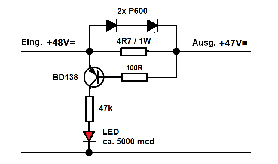

Hallo, ich zerbreche mir schon ein paar Tage den Kopf weil ich mit einer Status LED den Betrieb eines Lüfters anzeigen möchte. Der Lüfter läuft auf 48 V DC und hat eine NTC Schnittstelle und die Spannungsversorgung. Wenn der NTC unter 35 °C hat steht der Lüfter. Die Versorgungsspannung liegt jedoch an und es fließt eine Strom von 0,01-0,02 Ampere(bestimmt für den im Lüfter verbauten Controller). Wenn die Temperatur über 35°C steigt läuft der Lüfter an und hat zur Temperatur einen Linearen Drehzahlverlauf. Dementsprechend geht dann auch der Strom hoch. Ich will eine Status LED betreiben die leuchtet, sobald der Lüfter anläuft. Also sobald eine Strom über 0,02 A fließt (0,1 Ampere sind auch OK). Die LED sollte möglichst auch von der 48V DC Stromquelle gespeist werden und homogen leuchten. Ich hab an der Stelle für die Elektronik leider extrem wenig Bauraum. Kann also nicht noch einen großen Step-down und einen Microcontroller und was weiß ich da anschließen. Am besten wäre so eine Art Anlaog-Lösung mit einem kleinen Relais oder Transistor. Nach meinem Wissensstand ist das aber nicht so einfach möglich. Ich hoffe ihr könnt mir weiterhelfen. Viele Grüße, Suedi

Wenn Du auf 2 bis 3 Volt verzichten kannst, wäre das eine einfache Lösung. Es gibt auch noch eine Transistorlösung mit 0,7 Volt Verlust.
Danke für die schnelle Antwort! Ich hab das gerade mal ausprobiert. Die Zehner Diode wird sehr heiß. Ich hab beim Suchen auf die Schnelle auch keine Diode mit (3,3V) mit mehr als 1,3 W gefunden. Sonst funktioniert es eigentlich schon mal ganz gut. Die Status-LED könnte sich noch etwas früher einschalten und dementsprechend später ausschalten. Ist das mit der Anpassung der Komponenten möglich? Was ist die Aufgabe der Zehner Diode? Hab schon alle möglichen Quellen dazu gelesen und bin nicht ganz schlau daraus geworden (auf den Anwendungsfall bezogen). Ich hab da schon mal alle cases durchgemessen und weiß schon was mit Strom und Spannung passiert. Wie würde denn da eine Transistorschaltung aussehen? Grüße,
Suedi R. schrieb: > Die Zehner Diode wird sehr heiß. Dann fliesst aber wohl auch ein Strom >0,02A. Übrigens, der Erfinder heisst Zener und die Dioden nennt man besser Z-Dioden.
Danke für den Hinweis! (Merke: Zener- oder Z-Diode) Harald W. schrieb: > Dann fliesst aber wohl auch ein Strom >0,02A. Ich hatte das versucht oben zu beschreiben: Suedi R. schrieb: > Ich will eine Status LED betreiben, die leuchtet, sobald der Lüfter > anläuft. > Also sobald eine Strom über 0,02 A fließt (0,1 Ampere sind auch OK). Ich habe vergessen zu sagen, dass bei steigender Temperatur am NTC die Drehzahl sich erhört und dann ja auch mehr Leistung dazu aufgewendet werden muss. Die Spannung bleibt ja konstant, somit fließt demzufolge mehr Strom (bis zu 1,2A!!).
#5396651
Dann mach das anders. Verwende anstelle der Zenerdiode drei "normale" Silizium Dioden, die mehr als 1,2A vertragen:

#5396911
Suedi R. schrieb: > Wie würde denn da eine Transistorschaltung aussehen? Vielleicht reicht auch nur eine P600 Diode zum überbrücken des 4R7 Widerstandes. Sie dient dazu den Spannungsabfall am 4R7 Widerstand bei steigendem Strom nicht unnötig ansteigen zu lassen.
#5396926
Stefanus F. schrieb: > Verwende anstelle der Zenerdiode drei "normale" > Silizium Dioden, die mehr als 1,2A vertragen: Und du meinst, dass die weniger Verlustleistung haben? Wenn die LED hart bei 20 oder 100mA schalten soll, wäre ein kleiner Shunt mit Komparator vielleicht auch nicht so schlecht. Da die LED auch an den 48V betrieben werden soll, tut man gut daran, sich über die LED ein paar Gedanken zu machen, insbesondere über die erforderliche Helligkeit und dafür nötigen Strom. Sonst heizt der Vorwiderstand, da ein kleiner Step-Down in "extrem wenig Bauraum" - was auch immer das in Zahlen bedeutet - zwar weniger heizt aber dem TO zu groß ist.
#5396931

> Wenn der Bauraum nicht für einen DC/DC-Wandler reicht, dürfte eine > Z-Diode, die auch noch 5W Wärmeleistung irgendwohin loswerden will, dort > auch nicht recht unterzubringen sein. Der selbe Haken wird auch bei meiner Schaltung mit den 3 Dioden (ca. 2,5V) sein. Die Variante mit Transistor hat viel weniger Verlustleistung.
Hallo, Danke erst mal für die weiteren Beiträge. Das ganze soll in eine Bopla Universalgehäuse verbaut werden. https://www.conrad.de/de/universal-gehaeuse-52-x-50-x-37-abs-lichtgrau-ral-7035-bopla-euromas-et-205-1-st-1388464.html#downloadcenter Da kommen aber noch zwei Kabelverschraubungen hinein, da alles Wasserdicht sein soll. Lüfterkabel, NTC Kabel, Spannungsversorgung und ein Kabel für die LED (weiß) werden dort nach draußen geführt. Bisher war das alles relativ simpel im inneren mit Wago-Klemmen verschaltet. (der NTC war vorher auch nur ein Temperaturschalter). So ein DC/DC Wandler gibt ja auch Wärme ab. Aber recht kompakte scheint es zu geben. (https://www.conrad.de/de/dcdc-wandler-print-gaptec-lcw78-05-05-48-vdc-5-vdc-1000-ma-25-w-anzahl-ausgaenge-1-x-1603640.html?WT.mc_id=google_pla&WT.srch=1&ef_id=WbuJ2wAAAbSMbhv3:20180423053702:s&gclid=Cj0KCQjw5fDWBRDaARIsAA5uWThkjHmRI9Ig91Mn5TSg8CjrjsPU2GBl3mU-fKma-oHifOqNyKkBRxYaAjJHEALw_wcB&hk=SEM&insert_kz=VQ&s_kwcid=AL!222!3!254339639516!!!g!!) Damit ist mir dann aber auch nicht geholfen. Da ja dann alles Andere für mich auch nicht einfacher wird. Ich hab auch immer noch nicht genau Verstanden was die Z-Dioden in den Schaltungen für Aufgaben haben. Stabilisieren sie die Spannung?
