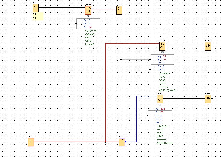

Hallo Leute,
ich mach mich grad über die LOGO 8 her und scheitere schon :-( .
Programmiere sonst hobbymäßig in C die PIC´s.
Problem: Ein AI wird von 2 Sensoren über Reedrelais umgeschalten. Für
beide Temperaturen gibt es unterschiedliche Berechnungsformeln.
Für eine Messung ist mir das klar:
AI verbunden mit Analogverstärker (gain und Offset einstellen), fertig
Wie nach ich das am Besten, wenn Relaisausgang AUS, rechne mit dem
Analogverstärker und wenn AUSGANG AN, rechne mit dem Analogverstärker?
Danke an alle
Gast #5397053
Klar ist das möglich, nichts einfacher als das! Zugegeben, man muß etwas
um die Ecke denken, siehe Screenshot.
Oben der Analogeingang, dessen Wert wird in Abhängigkeit vom Zustand des
unteren Digitaleingangs entweder auf Analogmerker AM1 oder AM2 rechts
ausgegeben.
Die Merker sind hier natürlich nur ein Beispiel, tatsächlich hängt dort
deine weitere Verarbeitung.
Kurz die Funktion:
Der Analogeingang oben geht auf einen analogen Schwellwertschalter. Als
Schwellwertschalter wird er hier nicht verwendet(Ausgang muß aber
beschaltet sein -> offene Klemme), hat aber nebenbei die Eigenschaft den
zugeführten Analogwert als Parameter auszugeben.
So wird der Analogwert den Parametereingängen der beiden
Arithmetikblöcke B009 und B011 zugeführt. In Abhängigkeit vom Zustand
der Enable Eingänge dieser Arithmetikblöcke, erscheint der Parameterwert
dann als Ausgangssignal am jeweiligen Block.
In den Blockeigenschaften lässt sich auch festlegen daß der Analogwert
gespeichert bleibt nachdem Enable wieder auf L liegt. Das dürfte hier
sinnvoll sein. Viel Spass...

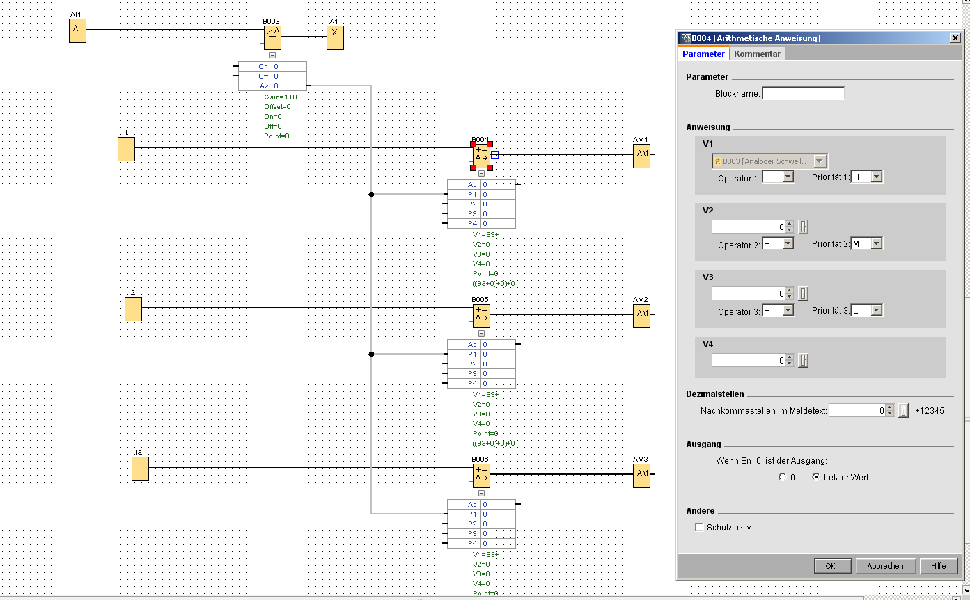

Gast #5399487
Ja natürlich. Noch ein Beispiel: Oben wieder der Analogeingang, darunter
drei Digitaleingänge.
H-Pegel an I1 bewirkt daß der am Analogeingang anliegende Wert in B004
übernommen wird und an AM1 zur Verfügung steht.
H-Pegel an I2 bewirkt dementsprechend daß der Analogwert über B005 an
AM2 weitergeleitet wird, H an I3 leitet den Analogwert entsprechend zu
AM3.
Soll der Analogwert auch nach deaktivieren des entsprechenden
Digitaleingangs weiter zur Verfügung stehen, so ist dies im
Konfigurationsdialog der Analogarithmetik entsprechend einzustellen
(Wenn En=0. ist der Ausgang...).
Im Beispiel ist der entsprechende Dialog zu B004 geöffnet(rechte
Maustaste auf Block, Blockeigenschaften...).
Am besten du klickst das mal in Logosoft zusammen, startest den
Simulationsmodus und spielst ein wenig damit herum. Ich denke, das
Prinzip wird dann schnell ersichtlich.
