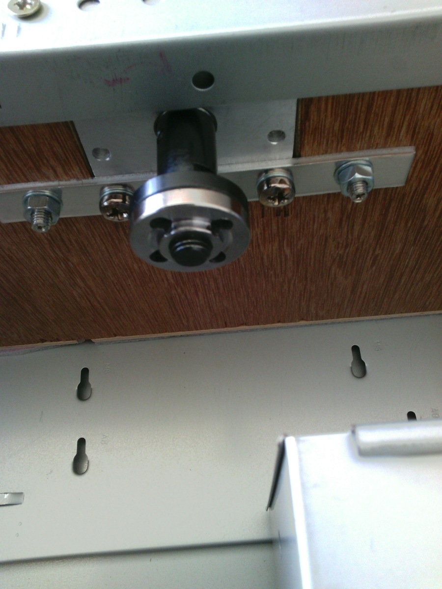

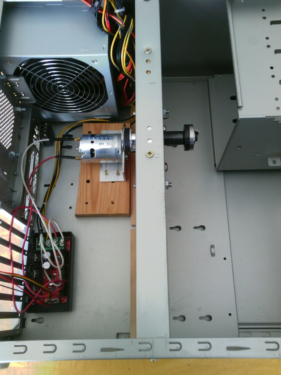

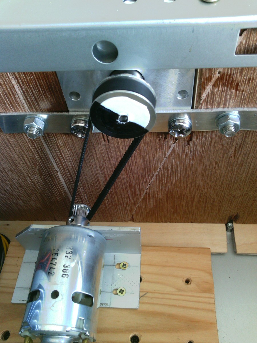

zur Zeit entwerfe ich eine kleine Hobby Tischkreissäge.
Der Mechanische Aufbau befindet sich noch in der Planung – Entwicklung.
Wird aber…
Bei der elektrischen Planung habe ich diverse Fragen.
Unten angegeben sind die technischen Daten, der Komponenten die ich zur
Verfügung habe.
Frage 1 : Der Motor kann ja beim blockieren 77 A ziehen,
wie verhindere ich am besten, das nichts abfackelt
Meine Idee war ich installiere eine 12V 30A Rückstellbare Sicherung in
den Stromkreis
Gute Lösung ? Vielleicht anderer Wert?
Frage 2 : Der Motor Piept / Pfeift bei voller Drehzahl extrem Laut.
Das liegt wohl an der PWM Freq. 12 kHz.
Wie kann ich das am besten verhindern / unterdrücken ?
Frage 3 : was ist der Unterschied zwischen Maximum Efficiency und
Maximum Power ?
Zur Info: Die Säge wird vorwiegend für weiches Holz, Kunststoff oder
Hartpapier Platinen benutzt,bei kurzen Laufzeiten. Alu vielleicht, wenn
sich das Ding bewährt hat… Also die Belastung ist gering und kurzzeitig.
Das Sägeblatt wir per Zahnriemen mit einer Untersetzung von 2:1
angetrieben
Datenblatt Motor JOHNSON HC783G-73220 – 12 Volt
At No Load
Speed : 20563 Rpm
Current : 2.508Amp
At Stall (Extrapolated)
Current :76.83Amp
At Maximum Efficiency
Efficiency : 67.56 %
Speed : 17479 Rpm
Current : 13.66 Amp
Output :110 Watt
At Maximum Power
Speed : 10282 Rpm
Current : 39.67 Amp
Output : 217.09 Watt
Datenblatt: PWM HHO Regler
für 12V Betriebsspannung: 12V * 40A = 480W
PWM-Tastverhältnis  5 %-100 %
PWM-Frequenz  12khz
Datenblatt: PC-Netzteil HEC-350TC-4WEM 85% Effizienz
DC-Output +12V1 / 16 A
DC-Output +12V2 / 16 A
Kombiniert max. 300W  (25A)
Danke für hilfreiche Kommentare  , Tipps
Gruss Börge

von Börge L. (coollooc)
Danke erst mal an alle!
Stefanus F. schrieb:
> dass PC Netzteile meistens eine gewisse Mindest-Last
Das vorhandene Nt läuft auch ohne Mindest-Last, vieleicht wird die
Mindest-Last durch den eingebauten Lüfter erreicht, zumindest habe ich
alle Spg. an den Steckern.
> Kannst du die Frequenz auf unter 1kHz senken?
Nein, nicht einstellbar. Vieleicht kann ich die vorhandene Schaltung
anpassen
Stephan schrieb:
> Der Mottor braucht definitiv
> eine Kühlung. Entweder ein Turbinenrädchen
Der Motor hat einen eingebauten Lüfter auf der Welle
Stephan schrieb:
> Habt Ihr einen Nähmaschinenservice bei Euch ? Die haben keline Motoren
> mit etwas Leistung für 230V. Habe ich mir mal als Frässpindel besorgt.
Idee ist gut, doch der Mechanische Aufbau mit dem vorhanden Motor ist
sogut wie fertig gestellt. Einen kompletten umbau/neubau werde ich nicht
vornehmen
Amateur schrieb:
> Normale Kreissägen arbeiten mit weniger als 3000 U/Min bzw. 1500 U/Min.
> Darauf sind auch die Sägen (Zahnzahl) abgestimmt.
Durch die Untersetzung 2:1 schon mal die hälfte, ausserdem hängt ja der
PWM Regler dran, mit dem ich die Drehzahl gut regeln kann.
Der Andere schrieb:
> Was du machen könntest: Bleiakku und Ladegerät zur Versorgung. Du
> brauchst kein großes Netzteil weil dir der Akku die Stromspitzen gut
> abfängt und das Ladegerät lädt langsam wieder nach.
Das hört sich gut an, werde ich mal überdenken

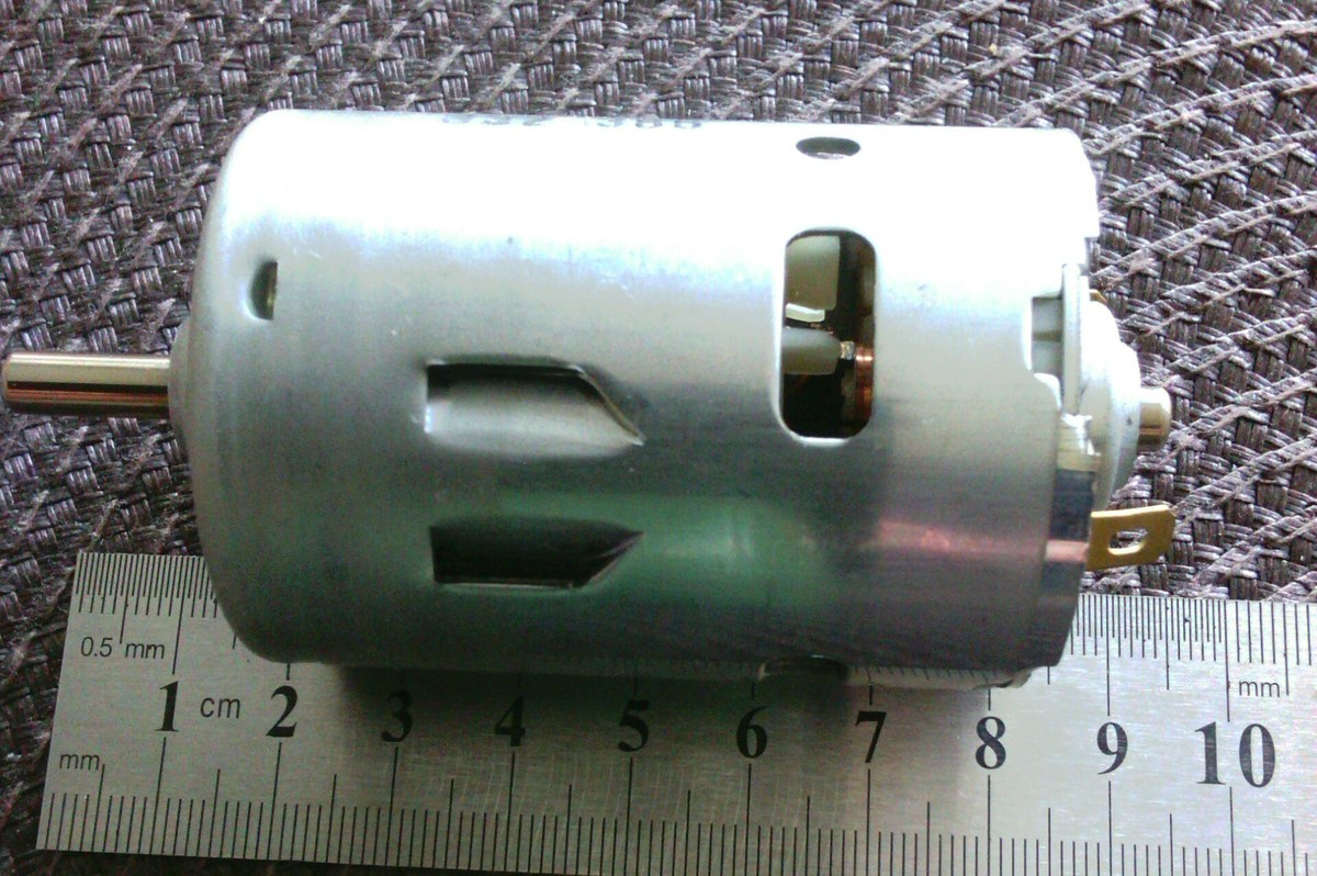

von Werner H. (werner45)
Dieser Motor hat ein k.o.-Kriterium, nämlich Gleitlager und axiales
Spiel! Mit einer mickrigen 3-mm-Welle kann man kein Drehmoment
übertragen und die ist außerdem nicht biegesteif genug.
Das Sägeblatt darf außer der Rotation keine andere Bewegung machen.
Gruß   -   Werner
Das Sägeblatt kommt gar nicht auf die Motorwelle, sondern eine eigene
Welle und ein Zahnriehem dazwischen. Da ist das axiale Spiel der
Motorwelle egal, sogar nützlich.
Und die 3mm Achse reicht für das Spielzeugdrehmoment von 0,4Nm auch aus,
eine dickere Welle wäre Perlen vor Säue.
Der Motor ist halt nur einen Bruchteil so stark, wie in der Werbung mit
den Maximalwerten versprochen.
Anbei mal das Datenblatt vom Motor.
Der Motor hat eine 5 mm Welle
Echt jetzt?
Ein Zahnriemen bei 10000 Upm?
Viel Spaß!
Gruß   -   Werner

Zahlriemen bei 20000 U/min geht zur Not, ist aber laut. E-Hobelmaschinen
machen das auch.

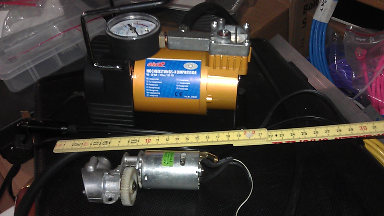

Hier mal ein Bildlicher Vergleich zweier Motoren aus vergleichbarer
Leistungsklasse und Billigpreissegment. (so ca. 2/3 von was der TE
präsentiert)
Der kleine ein typischer "540"-er wie häufigst im RC-Modellbau als
Antrieb eingesetzt wird (6..15VDC, Wellendurchmesser 3.17mm). Zu
erkennen das Angeschraubte reduziergetriebe und das Kurbelwellengehäuse
einer Druckluftkolbenpumpe: ausgebaut aus einem billigsten "Starterpack"
f. PKW (Akku, Krokoklemmen, Notlampe und eben Reifenpumpe). Nach wenigen
Minuten Pumpbetrieb MUSS diesem Motor eine Abkühlphase gegönnt werden.
Gut möglich dass nach 10x Reifenpumpen das Ding durchgebrannt ist;
fraglich ob damit überhaupt PKW-Reifen von 0 auf 2..3 bar zu pumpen sind
oder bloss von 1.5 auf 2..3 bar nachzufüllen)
Der grosse kann zwar auch nicht wirklich mehr und seine el. Daten u.
Preissegment sind dem Kleinen ähnlich. ABER dieser ist (eher) für
längere Betriebsdauer ausgelegt. Ganz auseinandergenommen habe ich ihn
nicht, unter dem Deckel wo das Kabel rein geht habe ich aber eine 10mm
Welle in Kugelgelagert gesehen (ich gehe davon aus dass dieser 1:1 mit
der Kolbenpumpe gekoppelt ist, also ein Langsamläufer mit hohem
Drehmoment. Ja er wird nicht nur warm sondern unberührbar heiss schon
innert 20' Leerlaufbetrieb, kanns aber aushalten.
Vergleichbare Überlegungen sind also auch beim Antrieb einer
DIY-Kreischsäge angebracht.
Ich würde eher eine mit Netzspannung betriebene Bohrmaschine ab Klasse
500W einsetzen: diese haben fürs Basteln so bequeme 42mm Einspannhälse,
auch wenn sie ebenso wenig auf stundenlanger Dauerbetrieb (oder
Drehmomentintensives wie Schleifscheiben oder Farbquirle) dimensioniert
sind.

Die Grosse auf meinem Foto ist hingegen ganz angenehm, liegt nicht
zuletzt auch an der niedrigeren Drehzahl (indirekte Bestätigung der
vermuteten 1:1 Kopplung).

Hier mal nach langer Zeit ein Update
Siehe Fotos.
Der Elektrische Aufbau ist erstmal nur testweise, wird später noch
ordentlich installiert.
Der mechanische Aufbau ist den Bildern zu entnehmen.
Die Welle ist kugelgelagert in einem Alublock eingebaut.
von Stefan F. (Gast)
Da ich für Mechanik zwei Linke Hände habe: Wie hast du das oder die
Kugellager befestigt?
von Börge (Gast)
> Wie hast du das oder die Kugellager befestigt
Mein Sohn hat das in seiner Firma in den Alublock eingepresst.
Ist zum wechseln natürlich nicht so gut, aber wie oft wechselt man ?
Hmm, ich suche noch nach einer eleganten Lösung fürs Hobby.

Das kann man auch normal im Schraubstock in den Alublock pressen,
passende Bohrung vorausgesetzt.
Nur den Vibrationen standhalten, wird der ganze Aufbau so und so nicht
lange. Schon mal geschaut wie das bei einer "richtigen" Kreissäge oder
Flex gemacht wird?
Wobei "richtig" hier sehr relativ ist, ich fürchte selbst Produkte aus
dem Niedrigpreissegment sind robuster gebaut als das Konstrukt oben.
