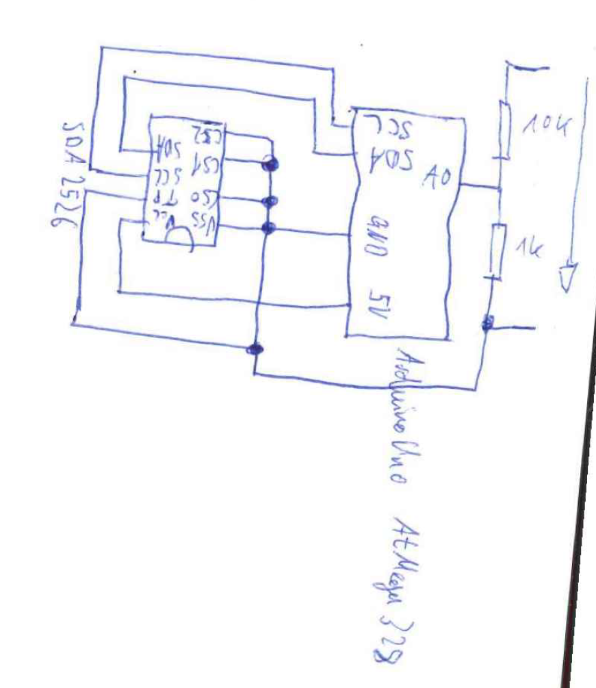

Ich habe gestern erst mal versucht mit folgender Anleitung
http://www.netzmafia.de/skripten/hardware/Arduino/EEPROM.html Werte in
den EEPROM zu speichern und anschliessen wieder auszulesen. Jedoch gibt
mir der Serielle Monitor immer nur eine 2 aus. Aufgebaut habe ich das
wie das Bild im Anhang zeigt, nur mit dem SDA2526.
Könnt ihr mir helfen, damit ich wenigstens mal einen Wert auf den EEPROM
speichern und wieder auslesen kann.
Danke und viele Grüße!

(Firma: matzetronics) #5396235
Vorweg: der SDA2526 ist ein sehr altes Device und hat sowieso nur 256
Speicherzellen à 8 Bit. (#define EESIZE 256)
Der Schlüssel liegt aber in der Adresse des Chips. Wenn du alle
Adressleitungen (A0-A2) mit Masse verbindest, ist die I²C Adresse 0xA0,
bzw, in der 7-bit Schreibweise 0x50. Daraufhin überprüfe mal bitte
sowohl die Beschaltung des Chips als auch die Datei 'EEPROM.h'.
Logischerweise muss der Chip mit SDA und SCL korrekt an den Arduino
angeschlossen werden. GND muss verbunden sein und der Chip braucht auch
+5V. Dein 'Plan' zeigt das zwar so, aber Kontrolle ist besser. I²C
braucht Pullups an SDA und SCL. Du solltest also noch 2 Widerstände mit
1k-2,2k von beiden Leitungen gegen +5V legen.
Gast #5396241
Peter H. schrieb:
> Graphisch darstellen kann. Dazu würde ich einen Arduino UNO oder NANO
> verwenden und einen externen EEPROM, auf dem die Messwerte gespeichert
Wenn du Daten im externen EEPROM speichern willst, hilft es wenig, wenn
du das interne EEPROM der AVR ansprichst...
Stichwort ist hier I2C... Ein google nach "EEPROM I2C ARDUINO" liefert
z.B. das hier: https://playground.arduino.cc/Code/I2CEEPROM

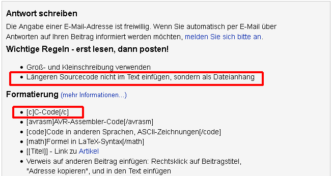

Gast #5396244
Bist seit drei Monaten hier angemeldet und schaffst es nicht
dieese einfachen Regeln zu beachten?
Der Schaltplan ist unter aller Sau, das kann man besser
machen, scho allein als Respekts-Erzeugung gegenüber der
Leserschaft (die ja helfen soll). Oder braucht's keinen
Respekt?
