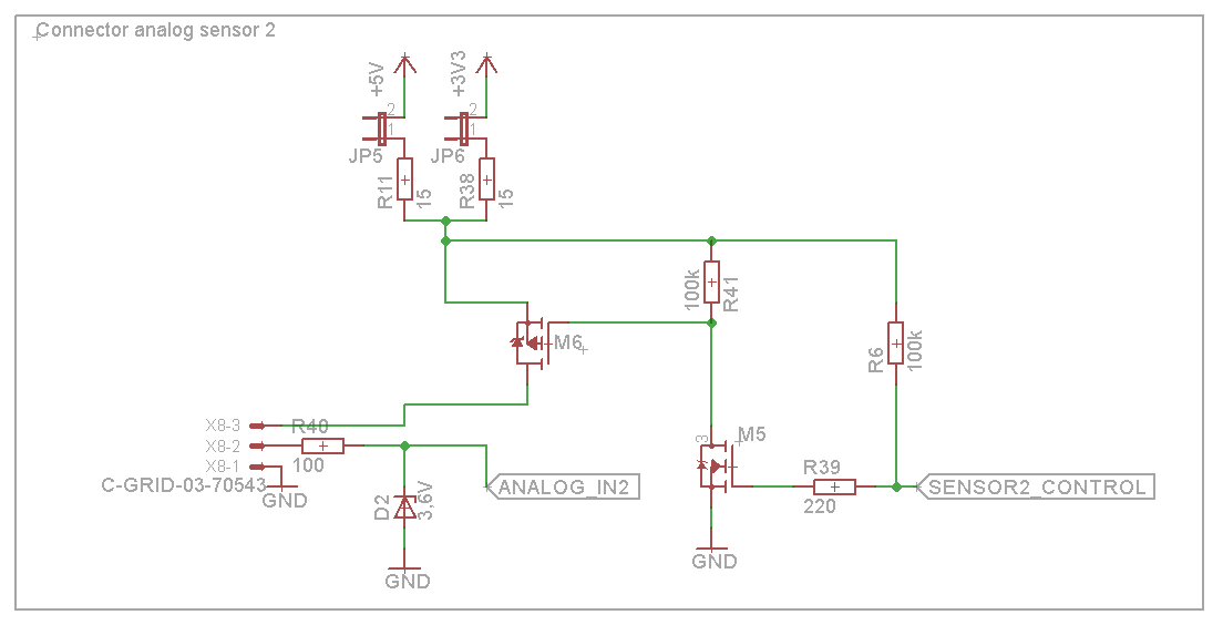

Hallo!
Ich habe Probleme mit dem ADC vom STM32L476 µC. Ich habe eine PCP
entworfen und will die Spannung an einem Pin mithilfe des ADCs messen.
Dazu verwende ich den ADC1 mit 12bit Auflösung in DMA mode. Lege ich den
Pin auf Ground, liefert mir der ADC einen Wert von 500 (von max. 4095).
Lege ich 3.3V an, was auch die Spannung am VREF+ Pin entspricht, bekomme
ich 3578 (also auch nicht das Maximum). Es scheint als würde ein sehr
großer Offsetfehler von 500 und eine sehr starke nichtlinearität
vorhanden sein. Wisst ihr wo der Fehler liegen kann. Schaltplan und Code
im folgendem bzw. angehängt. (ANALOG_IN2 ist der eingangspin zum ADC,
SENSOR_CONTROL2 ist zur zu und abschalten der Spannungsversorgung an
einem angeschlossenem Sensor)
Mit dem Multimeter hab ich den Pin natürlich gemessen und die Spannungen
passen!
PS: Sonst funktioniert alles einwandfrei (GPIO, UART, ...).

OP #5399400
OK also:
Diode ist richtig drinnen
Die Spannung habe ich jetzt noch einmal direkt am Pin gemessen. Wenn ich
den Sensor auf GND hänge, liegen am Pin 0,077 V an. Wenn ich ihn auf VCC
(3,23 V hänge) liegen 3,1 V an. Also nicht wirklich ideal! Aber das
erklärt noch immer nicht die große Ungenauigkeit.  Vref-, Vref+, VSSA
und VDDA sind laut dem Datenblatt des µCs beschalten. Also Vref- auf
GND, Vref+ auf VCC. VSSA auf GND und VDDA über eine Induktivität von VCC
entkoppelt verbunden.
VREF+ wird doch automatisch als Referenzspannung für den ADC verwendet.
Also im user Manual habe ich nichts gefunden.
Auch wenn ich die Versorgung des Sensors weglasse, bekomme ich ungenaue
Werte.
Die Pins sind richtig verbunden, also ich messe mit dem ADC nicht das
Übersprechen.
Mehrere Messwerte hintereinander ergeben immer das gleiche Ergebnis.
PS: PCB.... nicht PCP ^^

OP #5399494
Ja natürlich der Analog eingangspin des ADCs!
Also die Spannung zwischen deim Eingangspin und dem VREF- beträgt 0,05V.
Ich bekomme jedoch einen Digitalwert von 543 (bei 12 bit Auflösung).
Wenn ich den Sensor auf GND schalte.
Wenn ich den Eingang auf VCC schalte, hab ich eine Spannung von -0,163 V
zwischen dem Pin und VREF+ (also VREF+ ist um 0,163V höher als der
Eingangspin des ADCs) Der Digitalwert beträgt dabei 3634.

OP #5400589
Update.
Eine Kalibrierung habe ich laut reference Manual durchgeführt. Ich habe
jetzt eine identische zweite Platine angefertigt. Bei der funktioniert
der ADC mit dem exakt gleichem Programm perfekt. Ich habe aber die
komplett gleiche Schaltung aufgebaut und mehrmals kontrolliert.
Mir ist jedoch aufgefallen, dass bei der Platine bei welcher der ADC
nicht funktioniert zwischen dem µC ADC Eingangs PIN und dem Pin des
Steckers welcher mit dem Eingangs PIN des ADCs über einen 100 Ohm
Widerstand (R40) und einer Diode (D2) gegen Ground verbunden ist(siehe
Schaltplan oben), eine Spannung von 0,051 V herrscht, wenn der
Eingangspin mit Ground verbunden ist. Dies ist bei der anderen Platine
nicht der Fall.
Meine Idee war nun, dass ein Strom aus dem Eingangspin des ADCs
rausfließt und einen Spannungsabfall am Widerstand verursacht. Dieser
Gedanke hat sich durch Messen auch Bestätigt! Es fließt ein Strom von
0,6 mA über den 100 Ohm Widerstand nach Ground. Dies erklärt schon
einmal die Spannungsdifferenz. Mir ist aber nicht bewusst, warum dort
ein Strom fließt?  Der Pin ist eindeutig richtig konfiguriert (bei der
andern Platine funktioniert das Programm ja). Kann es sein, dass der µC
kaputt ist? (beim Einlöten etwas beschädigt, oder so)
PS: Bei der anderen Platine fließt dort kein Strom!
Eure Meinungen dazu würden mich interessieren!
