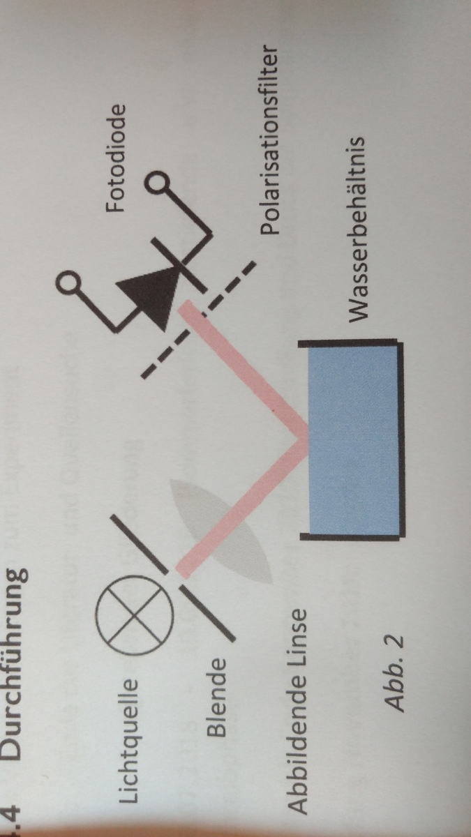

Ich meine nicht den elektrischen, sondern den mechanischen.
Da liegt anscheinend der Fehler.
von Antonio (Gast)
Achso, ja da liegt natürlich ein Missverständnis vor. Anbei der
komplette geplante Versuchsaufbau.

Übrigens, bei Deiner Skizze zum Messaufbau, müsste da nicht auch auf der
Sendeseite ein Polfilter eingesetzt werden?

Der Grenzwinkel gilt für die Totalreflexion, tritt nur im dichteren
Medium auf, also unter Wasser.
Maximale Polarisation (bei Nichtmetallen) tritt beim Brewsterwinkel auf,
aber da gewinnt man auch keine zusätzliche Lichtintensität.
Ein Sonnentag hat eine Beleuchtungsstärke von etwa 100000 lx, eine
Reflexion von 2% sind 2000 lx, das blendet beim Reinschauen auch schon.
Ich bin kein Angler, habe aber für Draußen eine Pola-Sonnenbrille, um
unter Wasser oder in Schaufensterscheiben besser reinsehen zu können.
Störend ist aber im Auto, daß man ohne Kopfdrehung kein LCDdisplay
ablesen kann.
Gruß   -   Werner
