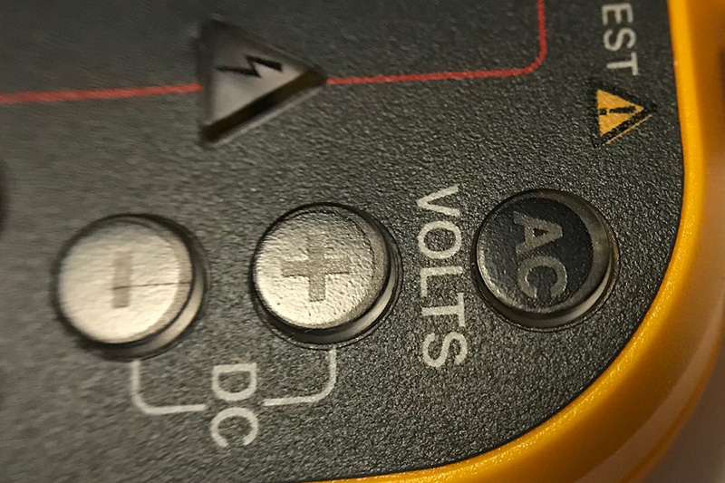

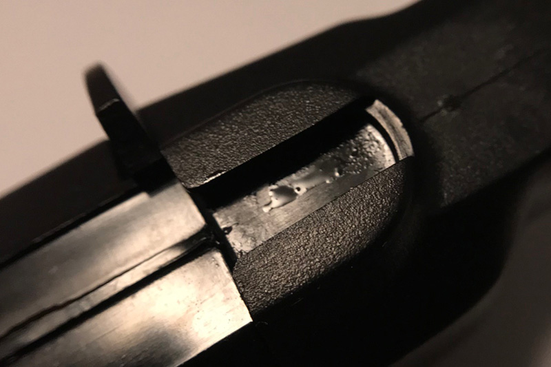

Hallo, Ja, das sind ein oder zwei Kabelbinder gewesen. Diese Rillen sehen jetzt nicht so schlimm aus. Es waren 8 bis 12 zum zählen und habe alle mit bloßem Auge entdeckt->obwohl ich Weitsichtig bin. Ich habe in 25 Jahren so etwas noch nie gesehen. Weder bei Datenleitungen noch bei Messleitungen. Bei Fluke schon gar nicht. Dann diese Fehldrucke und Flüssigkeiten... Ich bin schockiert. Edit: Bilder darf ich scheinbar nicht hochladen.

Ich überprüfe meine Messleitungen grundsätzlich immer. Vor jede Messung. So eine Deformation stört immens. Wäre das nur eine Rille/Kerbe... OK. Aber nicht 8 und mehr...
und diese komische Flüssigkeit...

Wenn das Ding mal öfter in der Werkzeugkiste war, sieht das ganz anders aus... Die Flüssigkeit ist vermutlich irgendein Öl, hatte meiner auch. Zu den Drucken auf den Kontrollleuchten: Was stört dich da? Du hast ein Produkt gekauft, dass Spannungen feststellen soll. Das soll keinen Schönheitspreis gewinnen, sondern funktionieren!

Rollo der Wikinger schrieb: > Du hast ein Produkt gekauft, dass Spannungen feststellen soll. Das soll > keinen Schönheitspreis gewinnen, sondern funktionieren! Naja so ganz unrecht hat er aber nicht. Wenn die Messleitungen dann mal altern und härter werden haben sie gleich eine Sollbruchstelle. Wenn man sich anschaut welche Präzision mit Spritzguss erreicht wird, wäre ein sauber zentrierter Text sicher kein großes Problem. Bei einem Premiumhersteller wie Fluke kann man da schon Ansprüche stellen. P.S. Ich habe schon mal ein Gerät eingeschickt weil der Summer schrabbelig klang. Stellte sich raus, die haben im Werk die Leiterplatte runter geschmissen und die Piezo Scheibe angeknackst (plus diverse Kerkos, ...), musste komplett getauscht werden. Das Ding wäre mir sicher kurz nach der Garantie ausgefallen, wenn ich gesagt hätte "ach ist ja nur der Summer und irgendwie quäkt es doch".
Rollo der Wikinger schrieb: > Die Flüssigkeit ist vermutlich irgendein Öl Das ist ein Messgerät für Ströme und Spannungen. Der braucht kein Öl. Schon gar nicht eines welche Leitfähig ist. Rollo der Wikinger schrieb: > Was stört dich da? a) wurde nicht nach (Fluke) Vorgaben hergestellt b) wurde bei der Verpackung (bei Fluke) beschädigt c) was ist mit der Elektronik (Qualität)? d) wäre mir das egal gewesen, hätte ich aus China ein Messgerät um 20 EUR bestellt. Nicht bei Fluke um 150 EUR Rollo der Wikinger schrieb: > Das soll keinen Schönheitspreis gewinnen Wie Vka bereits geschrieben hat, Fluke ist Premium. Fluke habe ich eh schon angeschrieben.
Laut Fluke Deutschland ist das Messgerät in diesem Zustand für Messungen nach CATIII bzw. CATIV nicht zugelassen und stammt definitiv NICHT von Fluke (Gekauft über Amazon.de direkt). Ein über Farnell gekauftes Gerät weisst keine von mir weiter oben aufgelistete Mängel auf.
