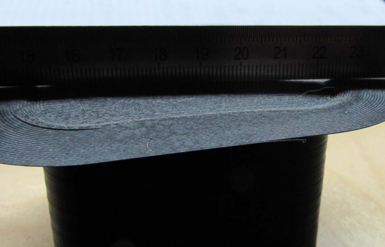

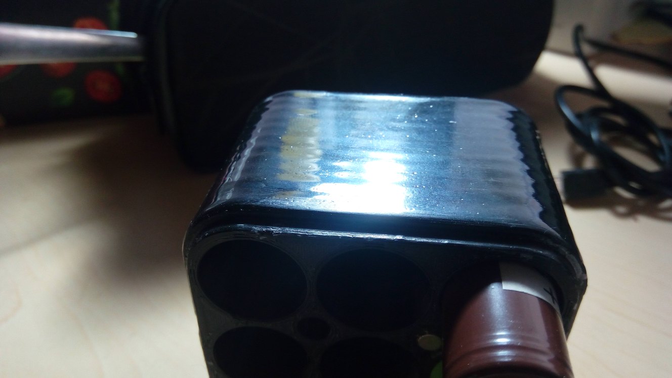

ich hab mit dem aceton-glätten von einem gehäuseartigen objekt optisch
eher schlechte erfahrungen gemacht.
das problem ist, das auch ein ganz leichter z-wobbel auf vertikalen
glatten wänden sehr gut sichtbar wird, während er etwas verschleiert
wird wenn das material rauh bleibt.
schu obiges bild, und stell dir vor das die oberfläche spiegelglatt und
richtig schwarz wird - der vorhandene ~5mm wobbel kommt dann sehr gut
zur geltung.
das ist bei organisch geformten teilen vielleicht kein problem, aber
plane flächen… mäh.
vom fertigen, geglätteten teil hab ich keine bilder zur hand, und auch
keinen zugriff darauf - ist ein batteriehalter und steht im büro.

Gast #5398517
Max schrieb:
> Dieser "z-Wobbel" ist bei mir lange nicht so extrem wie bei dir.
> Und das minimale kann man mit feinem Schleifpapier glätten...
so extrem ist der gar nicht. der lichteinfall macht ihn gut sichtbar,
und dieser effekt wird noch sichtbarer wenn das glätten eine
"klavierlack"-oberfläche hinterlässt.
probiers halt selbst und poste das ergebnis :)
#5398619
Ist das denn wirklich Z-Wobbel, also ungleichmäßige Schritthöhe auf der
Z-Achse und dadurch werden die Schichten ungleichmäßig zusammengedrückt?
Oder ist das nicht eher ein Schwingen in der X- oder Y-Achse (je nachdem
wie rum das Teil auf dem Drucker stand) und der Druckkopf ist die
Positionen bei den betroffenen Schichten einfach ein paar µm verschoben
angefahren?
Gast #5398638
Gerd E. schrieb:
das wäre layer smash, nicht wobble, und würde sich durch eine
zusammengedrückte schicht bemerkbar machen, nicht wellen.
> angefahren?
das ist wobble, eiernde z-achsen.
WAS es ist hat aber nichts mit dem thema zu tun.
#5398640
Gerd E. schrieb:
> angefahren?
Z-Wobble kann sich in zwei Effekten manifestieren:
1. Die Krümmung der Gewindespindel bewegt die X oder Y Achse (je nach
Drucker aufbau) wodurch man periodische Layer-Verschiebungen bekommt.
Also mal glupschen die Lagen nach links raus und mal nach rechts, aber
auf einer Seite glupscht es rein, auf der anderen raus.
2. Die Krümmung der Gewindespindel bewegt nicht die X oder Y Achse
sondern die Z-Achse selbst. Denn dadurch dass die Gewindespindel nicht
gerade in der Mutter der Z-Achse läuft (und die Mutter immer etwas spiel
hat) wird sie durch das Wackeln minimal angehoben bzw. abgesenkt. Dies
passiert ebenfalls periodisch, jedoch zeigt es sich an allen seiten des
Drucks durch eine Stauchung bzw. Streckung der Lagen.

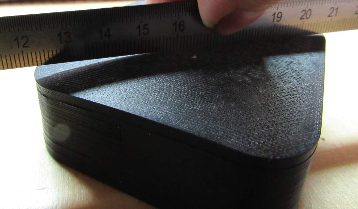

Gast #5399859
c.m. schrieb:
> nachtrag: so sieht das dann aus.
> wieder möglichst so aufgenommen das man die wellen gut sieht.
Danke dir für das Foto, da bei mir praktisch keine Wellen vorhanden
sind, bin ich mal auf das Ergebnis gespannt, mein erstes ABS Filament
kommt morgen ;)
Gast #5399877
Max schrieb:
> kommt morgen ;)
bin auch gespannt. herzeigen sobald was vorzeigbares da ist :)

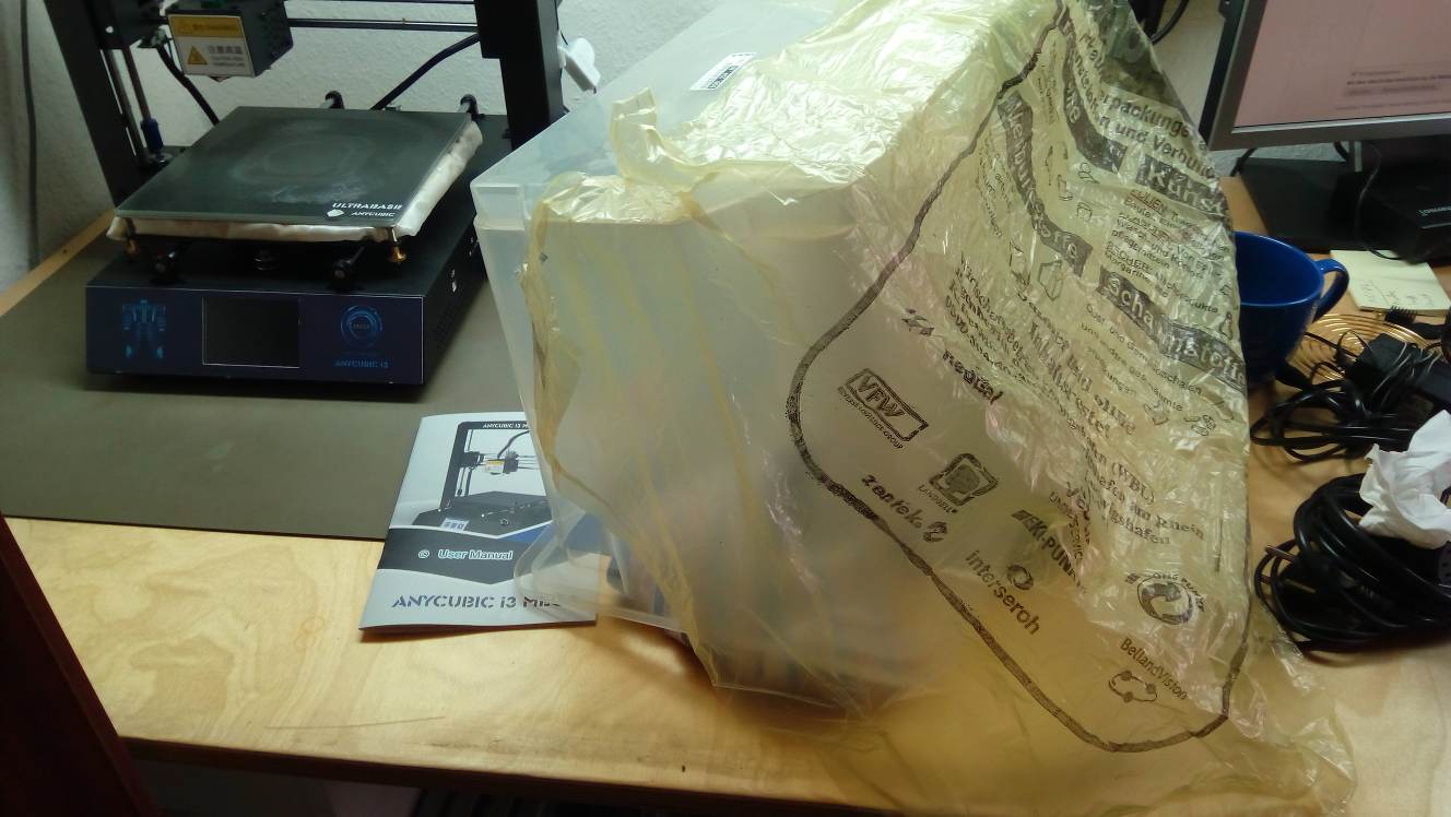

Gast #5406583
"problemlos"
ich habe das typische problem bei umbeheizten bauräumen: warping.
was ein wenig hilft ist
- eine haube mit vorhang auf den drucker zu setzen (bild)
- das druckbett mit aceton+ABS lösung vor zu behandeln
- viel brim um das objekt drucken (20mm)
und selbst dann hab ich noch warping, aber bei weitem nicht so schlimm
wie ohne obige massnahmen.
mein heizbett lässt sich bis 100°C aufheizen, dauert allerdings und
zugluft darf es auch nicht geben.

#5406927
Max schrieb:
> @Timmo Welcher Drucker ist denn deiner Meinung nach gut geeignet um ABS
> zu drucken? (Ohne große Modifikationen und anderes Preissegment als der
> Ultimaker)
Naja im prinzip jeder sofern du ihn in ein Gehäuse einbaust um die Wärme
im Bauraum zu halten. Wegen der benötigten Betttemperatur von 100-110°C
würde ich auf jeden Fall zu einem Drucker mit 24V bzw. Silikonheizbett
raten. Einen klassischen kartesischen Drucker bei dem das Bett die
Z-Achse ist, ist es natürlich einfacher die Seiten z.B. mit Acrylglas
abzudecken. Oder mit Ikeatischen ist auch eine einfache Variante wo z.B.
auch der CR-10 rein passt.
Für den LulzBot Mini gibt es auch fertige Gehäuse:
https://www.aliexpress.com/item/LulzBot-Mini-Enclosure-by-Printed-Solid-acrylic-plate-enclosure-kit-for-Lulzbot-mini-3D-printer/32804419353.html
Einige nehmen auch ein Fotografierzelt.
Ich benutze für ABS meinen CTC (Makerbot Clone). Der hatte damals schon
24V und heizt problemlos auf 110°C in < 10 Minuten. Die Seiten habe ich
mit Acrylglas dicht gemacht. Von oben kann man z.B. einfach eine große
Aufbewahrungsbox aus dem Baumarkt legen.
Komplett fertigen Drucker mit geschlossenem Bauraum angeht bin ich
leider nicht so auf dem Stand. Müsstest du einfach mal googeln, was der
Markt da so her gibt.
Solltest du deinen Anycubic in ein gehäuse stellen wollen, musst du
natürlich etwas aufpassen, dass dein Netzteil etc. schon noch Frischluft
bekommt.
Dein Netzteil kannst du auch noch über den Poti auf ca. 13-14 V drehen,
dann sollte das Bett noch etwas höher gehen. Ebenso würde ich das
Heizbett von unten isolieren.
Des weiteren weiß ich jetzt auch nicht ob die Ultrabase jetzt so optimal
für ABS ist.
