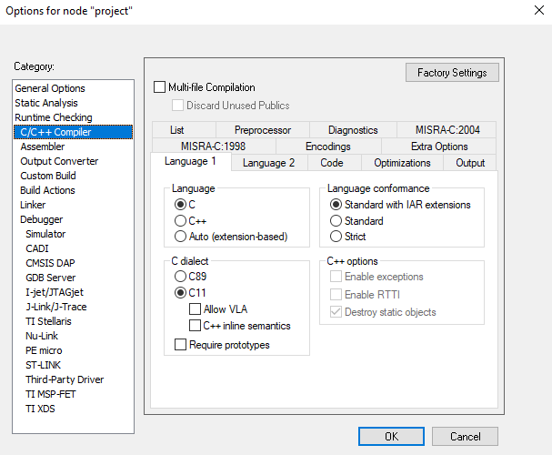

von Dr. Sommer (Gast)
Max M. schrieb:
> __irq void TIM2_IRQHandler (void) {
Spricht für C
Max M. schrieb:
> void timer2_setup() {
Spricht für C++
Wenn es tatsächlich C++ ist, fehlt vermutlich das:
extern "C"
von Max M. (maxmicr)
Das ist alles C.

von Zweig (Gast)
Beim Cortex braucht man kein
__irq
dies ist bestimmt als MACRO ohne Inhalt deklariert.
Bei deinem Fehler schlägt am wahrscheinlichsten  "name mangling" zu.
Das geht dann schief, wenn man die Datei als cpp benannt hat oder
in den iar settings eingstellt hat das auch .c dateien als c++ übersetzt
werden sollen.
hast du das denn schon mal probiert:
> extern "C"
Ich hab die Syntax gegoogled, aber anscheinend stimmt das nicht:
extern "C" void TIM2_IRQHandler (void);
    TIM2->SR &=~TIM_SR_UIF;
    GPIOC->ODR |= GPIO_ODR_ODR13;
Expected identifier (extern "C")

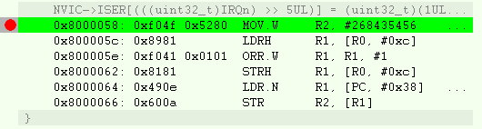

Danke für deine Hilfe.
Bernd K. schrieb:
> ganz langsam und genau drauf
> achten was er machen sollte und was tatsächlich passiert.
der Befehl an Adresse
0x8000058
 produziert den Fehler, anstatt den nächsten Befehl bei 5C
auszuführen, springt er direkt an die BusFault_Handler-Adresse

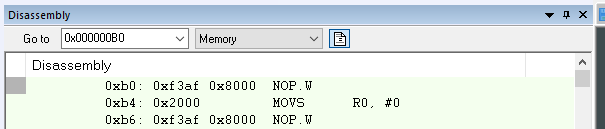

Im STM-Reference Manual
(http://www.st.com/content/ccc/resource/technical/document/reference_manual/59/b9/ba/7f/11/af/43/d5/CD00171190.pdf/files/CD00171190.pdf/jcr:content/translations/en.CD00171190.pdf)
Auf S.198 steht, dass der "TIM2 global interrupt" an der Adresse
"0x000000B0" steht, wenn ich im Debug-Modus an diese Stelle gehe, ist da
aber ein NOP

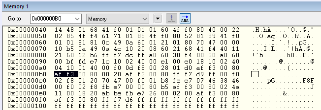

von Bernd K. (prof7bit)
> aber ein NOP
Der versucht das zu disassemblieren, aber das sind Daten, kein Code.

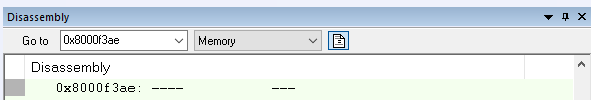

Wenn ich das richtig sehe steht da die Adresse
    0x8000f3af
Das kommt mir so bekannt vor! Nimm das Thumb bit am Ende weg und er
will nach
    0x8000f3ae
springen, da hast Du Deine Hardfault-Adresse!
Beim Linken läuft irgendwas schief. Zeigen die alle nach 0x8000f3af?
Lass den Teil mal als Hexdump anzeigen dann sieht man es besser.

Da steht die Adresse 0x8000f3fe. Das ist eine "Vektor-Tabelle".
Beim AVR ist das anders, da stehen dort tatsächlich Sprungbefehle.

> Ich dachte, an der Stelle müsste ein entsprechender Jump auf die ISR
> stattfinden (wenn alles normal funktionieren würde)?
Der Startup code wird gar nicht dazugelinkt, das sieht nicht aus wie ein
Hexdump der Vektortabelle.
Normalerweise muss da eine array aus long stehen mit Zeigern auf alle
Interruptfunktionen. Sticht normalerweise sofort ins Auge wenn man den
Hexdump betrachtet.
> Bernd K. schrieb:
>> da hast Du Deine Hardfault-Adresse.
> Warum steht im STM Reference Manual "0x0000000C" als Adresse für
> HardFault?
Das ist die Adresse des Arrayelements in dem steht wo er hinspringen
soll bei einem Hardfault.
Du hast oben gepostet da tritt ein Hardfault auf an Adresse 0x8000f3ae
und wenn er z.B. versucht den Timerinterrupt aufzurufen schaut er an
0x000000B0 nach und liest dort 4 Bytes welche ihm sagen wohin er
springen soll. Bei Dir steht da er soll nach 0x8000f3fe springen wo
natürlich nichts ist und dann krachts. Scroll mal hoch, Du hast gepostet
er meldet einen Hardfault bei 0x8000f3fe. Das ist der Grund.

Ah, okay! Wie wird aus AFF3 die Adresse 8000F3AF? Liegt das an der
Little-Endian Notation?
An der Adresse ist aber auch nix.
Achso, jetzt ist mir das klar, danke.
Genau. Lies es rückwärts: dann steht da 8000F3AF. Dann noch das
niederste Bit löschen (das zeigt bei einem Sprung an daß das Ziel Thumb
code ist)  und dann steht da 8000F3AE und das ist genau die selbe
Adresse an der es vorhin bei Dir gekracht hat weil da kein gültiger Code
steht.
Das ist sogar außerhalb des Flash, deshalb der bus error.
Es ist ein WUNDER daß er überhaupt losgelaufen ist. Zeig mal das
disassembly von Adresse 0 aus an (oder von 0x8000000 eigentlich) vor
allem was steht in den ersten 8 byte.
Und mach das Fenster bitte etwas größer daß man mehr als 2 zeilen sieht.

Ich hab die Linker-Einstellungen auf Default zurück gesetzt, hat nix
geholfen.
Die ist doch viel zu kurz!
Wenn der Eintrag für Timer Interrupt an Adresse 0xB0 stehen soll kann
doch die Tabelle nicht schon bei 0x3c enden!
Falscher Startup code gelinkt?
Nicht einfach nur irgendwelche Einstellungen blind resetten sondern in
die Projekteinstellungen gehen und gezielt schauen was alles kompiliert
und was alles gelinkt werden soll.
