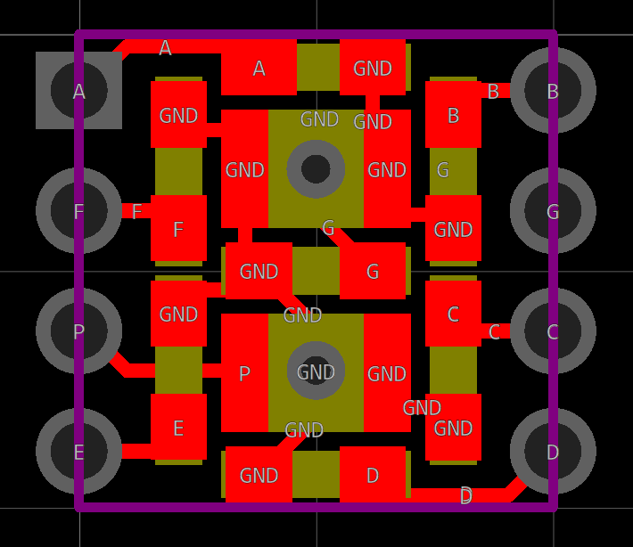

Deswegen hatte ich die Idee, dass man 7-Segment-Anzeigen im 5050-Format
fertigen könnte, um dann darauf eine kleine Linse zu setzen, wie z. B.
diese hier: https://www.oznium.com/loose-component-leds/5050-lens
Grundlage ist dabei eine Platine mit der Größe von 5 mm x 5 mm, mit
jeweils 4 Anschlüssen auf zwei Seiten in 1,27 mm Abstand, ausgeführt als
"castellated holes". Die insgesamt 8 Anschlüsse sind für die 7 Segmente
und den Dezimalpunkt. Der Anschluss für die gemeinsame Kathode befindet
sich als Pad auf der Rückseite der Platine. Das ganze sollte sich also
ungefähr so löten lassen wie ein QFN-Package.
Für die länglichen Segmente könnten dabei diese LEDs zum Einsatz kommen:
https://datasheet.lcsc.com/szlcsc/LED-Side-luminescence-red_C87134.pdf
Mit ist bewusst, dass diese darauf ausgelegt sind, seitlich
abzustrahlen, aber in diesem Fall werden sie aufrecht montiert. Dafür
habe ich mir einen kleinen Trick überlegt, wie man auch mit einem
normalen Bestückungsautomaten dafür sorgen kann, dass diese Bauteile
aufrecht montiert werden können:
Zuerst werden nämlich in die Freiflächen zwischen den länglichen LEDs
zwei weitere LEDs im Format 0805 gesetzt.
(https://datasheet.lcsc.com/szlcsc/red-LED-0805-Iv-90-100mcd-atIF-20mA_C2295.pdf)
Eine davon dient als Dezimalpunkt, die andere ist an beiden Enden an GND
angeschlossen und dient als Dummy und hilft bei der Montage.
Die Idee ist nun folgende: Nachdem die Lötpaste aufgetragen wurde,
werden die beiden mittleren LEDs platziert. Anschließend setzt der
Bestückungsautomat die länglichen LEDs so, dass der jeweilige Teil der
LED, der die Linse darstellt, auf der mittleren LED aufliegt. Dabei
kippen die länglichen LEDs schon ein bisschen, so dass eine Kante
bereits auf den Lötpads aufliegt.
Wenn die Platine nun im Reflow-Ofen gelötet wird, sorgt die
Oberflächenspannung des flüssigen Lötzinns in Kombination mit den
absinkenden mittleren LEDs dafür, dass sich die äußeren LEDs aufrichten.

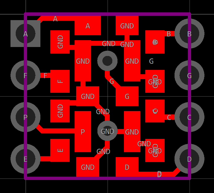

Leider kann ich aufgrund der beengten Verhältnisse auf der Platine nur
sehr kleine Lötpads einplanen, siehe Bilder.
Nun kommen die Fragen:
1. Lassen sich so kleine Platinen überhaupt fertigen? An zwei Kanten
muss ja auf jeden Fall gefräst werden, wegen der Anschlüsse, vielleicht
könnte man auf an den beiden anderen Kanten mit Sollbruchstellen
arbeiten, und so in der Fertigung auf stangenförmige  Platinen (5 mm x
250 mm) setzen.
2. Könnte der Trick zum Aufrichten der LEDs so klappen, wie ich mir das
vorstelle?
3. Klappt das Verlöten der Bauteile angesichts der sehr kleinen Pads?
4. Meine EDA-Software (EasyEDA) spuckt mir erst keine DRC-Fehler aus,
wenn ich den minimalen Abstand zwischen Leiterbahnen und Pads auf 5.8
mil setze. Bei den Standardeinstellungen von 6 mil gibt es massenweise
Fehler.
5. Sähe das ganze überhaupt gut aus, oder leuchten die LEDs dafür zu
punktuell? Mir ist natürlich klar, dass man die LEDs sowieso mit deutich
weniger Strom als 20 mA ansteuern müsste.
Falls jemand glaubt, dass das klappt, und Lust hätte, das mit mir
auszuprobieren, und Zugriff auf eine Bestückungsmaschine und einen
Reflow-Ofen hat, dann würde ich mal ne handvoll LEDs und die dazu
passenden Platinen (dann allerdings vmtl noch im größeren Format) aus
China bestellen...
Grüße,
Bastian
Gast #5397197
Was soll das denn erst kosten, wenn dir 10 Euro fürs Original schon zu
teuer sind?
Solche Displays waren in kleinen Stückzahlen nie billig.
HP heisst schliesslich "Hoher Preis"   :-)
#5397240
Ich würde mir da ganz klassisch die 1104 LED nehmen. Da hat man den
ganzen Ärger mit dem vertikal bestücken und hoffen das es sich beim
Löten "hoffentlich" rückt garnicht. Bekommt man bestimmt auch ganz
locker zwei übereinander auf eine 5050 Platine.
#5397363
Abesehen von den Anmerkungen meiner Vorredner hat die Sache noch einen
anderen Haken:
- deine 7-Segmentanzeige ist ein Zwischenprodukt und wird nochmal
gelötet. Die 2 Pads an der Unterseite machen das Ganze auch nicht
besser, sondern verschärfen es eher noch.
Bei ausschließelich castellated Holes kannst du noch recht easy händisch
bestücken und löten. Bei den Pads an der Unterseite mußt du das ganze
Konstrukt erwärmen, das auch sicher das Zinn dazsischen schmilzt - und
damit auch das auf deinem Subboard.
Dem kannst du eigentlich nur entgehen, indem du den Kram vergießt. Was
aber auch nicht ganz ohne ist, da das Gießharz blasenfrei verarbeitet
werden muß (idealerweise unter Vacuum) und vergilben soll es auch nicht.
Weder durch die Hitze, noch durch UV Strahlung.
Ich sage nicht, das es grundsätzlich nicht machbar wäre, man wird durch
sowas nicht dümmer. Aber Aufwand und Nutzen stehen in keinem vernünfigen
Verhältnis dabei.
Vielleicht findest du einen Chinafertiger, der dir eine Kleinserie mit
seinem Knowhow produzieren kann.
Gast #5397368
Gute Einleitung. Noch was grundsätzliches zum Design: das Modul ist kaum
praktisch einsetzbar, weil viel zu breit - so kann man die Anzeigen
nicht vernünftig aneinanderreihen.
Übrigens müsste die Bestückung mit Lot mit einem hohen Schmelzpunkt
erfolgen, sonst löst sich beinm Einlöten alles auf. Das werden aber die
Leds nicht aushalten.
Georg
#5397718
Ich hab da mal ne 7seg gemacht, leider nicht 5050 aber immerhin 4871 :-D
Ich denke mal wenn man sich anstrengt und kleinere LEDs nimmt. sind 5050
mit obenliegenden CH kein Problem. halt sollte man es dann auch noch als
7seg erkennen und lesen können.
