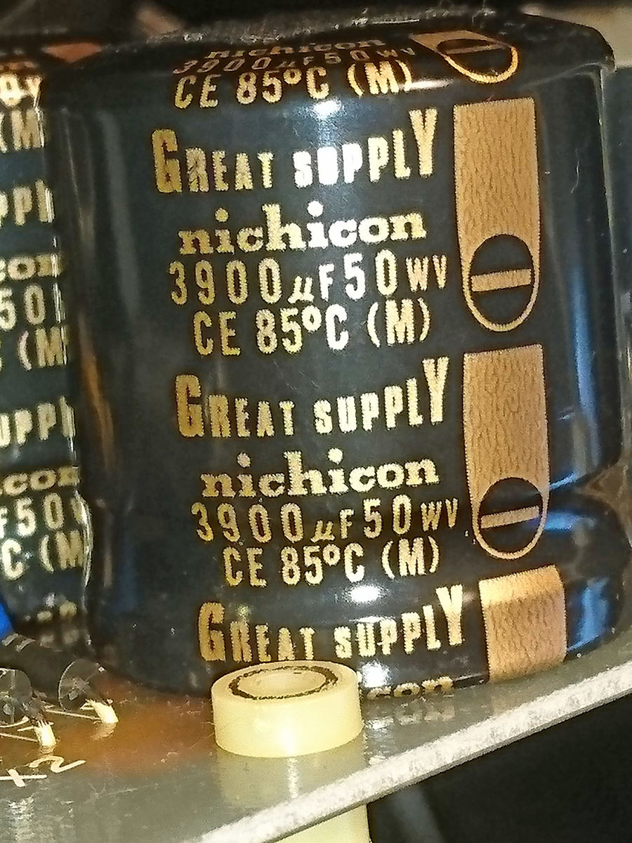

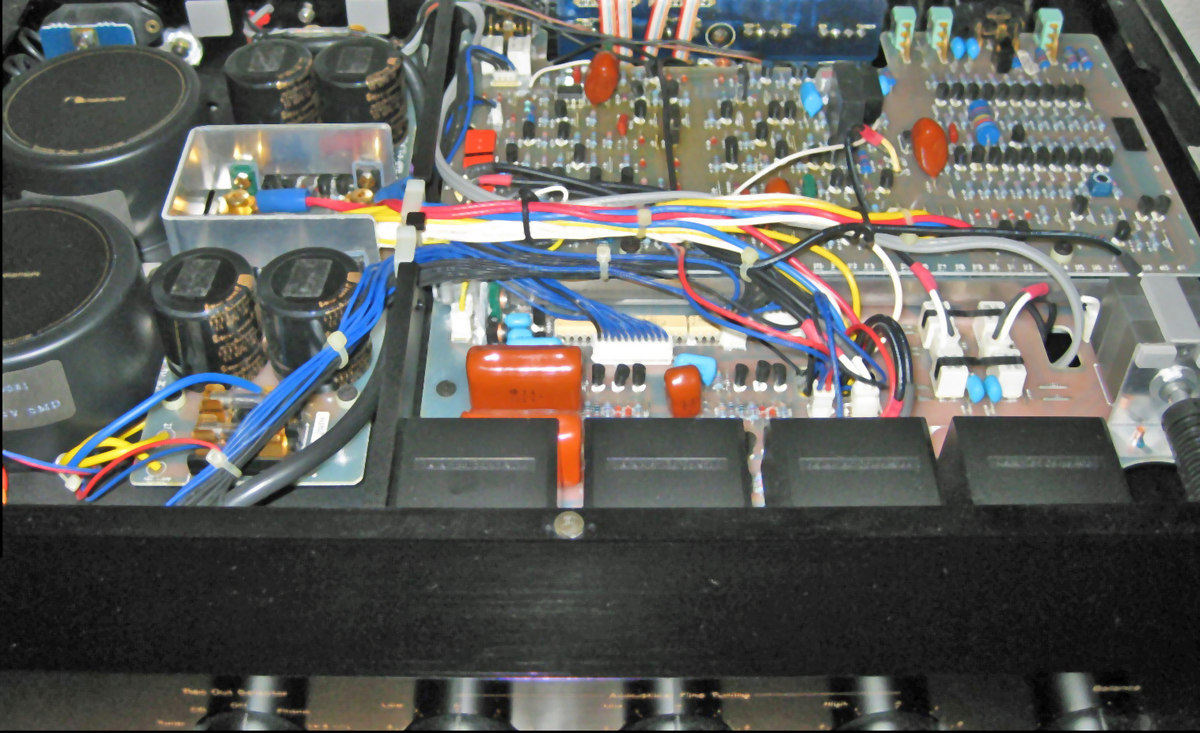

Hallo, ich habe eine aus den USA importierte Audio-Stereo-Vorstufe Nakamichi CA-7A und hierbei eine Frage zum Elko-Tausch auf der Netzteilplatine: Drei der vier eingebauten 3300 µF-Elkos im Netzteil sind leicht aufgebläht, eingebauter Typ: - Nichicon Elko Snap In Radial 3900µF 50V 85° Rastermaß 10mm, Höhe 30 mm, Dicke 30 mm Die Elkos haben eigentlich keinen klanglichen Einfluß, da Sie nur Brummfrequenzen ausfiltern und die Versorgungsspannung glätten. Sie liegen nicht im Audiosignalweg, Als Ersatz gäbe es entweder: - Panasonic Snap-In Elko Kondensator 4700µF 50V 105°C ; ECEC1HA472DB ; 4700uF, Preis 2 € oder - Mundorf Audio Grade Power Cap MLytic® AG 3.300uF 63V 125°C RM10, Preis 12 € Klanglich dürfte es hier kaum hörbar sein welcher Kondensator eingesetzt wird, da die Pufferung auf der Netzteilplatine ja an sich nichts mit der Audio-Signalverstärkung zu tun hat, sondern nur eine saubere/brummfreie Versorgungsgrundspannung liefert. Da ich bei diesem einst 7000 DM teuren Vorverstärker aber gerne die besten Ersatzteilelkos einbauen möchte und weil für mich der Preis eher eine untergeordnete Rolle spielt, frage ich mich ob die "nur" 4 x 3300 µF der Mundorf-Elkos zum Glätten der Versorgungsspannung ausreichen würden oder ob ich statt dessen lieber die etwas größeren, aber "normalen" Panasonic Elkos mit 4700 µF nehmen soll. Die Kondensatoren dürfen nicht höher oder breiter als 30 mm sein, die Bauhöhe ist durch den Gehäusedeckel begrenzt, die Breite durch das Layout der Platine. Allgemein sagt man ja, das Ersatzteilelkos generell niemals weniger Spannung oder Kapazität als die ursprünglichen Elkos haben sollten. Und eine Stufe größere Elkos (4700 bei den Panasonic statt 3900 wie beim original verbauten Nichicon-Elko) sind im allgemeinen unproblematisch, wenn nicht sogar etwas besser als das Original. Meine Frage: kann ich auch eine Stufe nominal kleinere Elkos wie die Mundorf mit 3300 µF nehmen? Ich nehme an das Mundorf Elkos ab Werk in der Serienstreuung eher etwas nach oben tendieren, so daß die 3300 µF Typen vielleicht meßtechnisch auf die 3900 µF kommen würden, wenn man eher von einer positiven Serienstreuung von +20 % ausgehen würde. Vielen Dank vorab für eure Gedanken und Anmerkungen, LG Holgi
ich glaube ich würde erst mal 105°C Typen wählen, dann evtl. wenn möglich kleinere Durchmesser bei gleichen Werten Kap. und Spannungsfestigkeit, dann haben die Kondensatoren etwas Luft um die Taille.
Hi Ich glaub nicht, dass die Elkos aufgebläht sind! Das sind nur durch Netzsinus belastete Elkos. Die sind allenfalls mal taub, aber nie aufgebläht. Schnitte mal das schwarze Plastikdeckelchen ab. Darunter wird ein planer Aluboden zum Vorschein kommen! MfG

Armin X. schrieb: > Ich glaub nicht, dass die Elkos aufgebläht sind! ACK, diese sehen immer so aus wie auf dem Foto.
#5397189
Hallo. Danke für eure Meinungen zu den Elkos. Einer der Elkos hat einen flachen schwarzen Kunststoffdeckel, der nicht unter Spannung steht und sich auch nicht eindrücken läßt, so wie man sich einen normalen Elkodeckel vorstellt. Die drei anderen Elkos haben teils deutlich gewölbte Deckel, die richtig unter Spannung stehen (gebläht als wären darunter kleine Ballons in denen Gas ist), diese Deckel lassen sich eindrücken und ploppen danach zurück. Ich würde gerne glauben das die Elkos noch normal sind, was dagegen spricht ist das einer der Elkos am Deckel halt ganz anderes ist als die "geblähten" drei. Ich kann mir nicht vorstellen, daß Nakamichi als ehemaliger High End-Hersteller dieses ursprünglich 7000 DM teuren Vorverstärkers so große Unterschiede beim Einbau der Elkos akzeptiert hätte. Wenn ich die Kunststoffdeckel entfernen würde, um mir darunter die Aluperforation der Elkos anzusehen, dann zerstöre ich die intakte Optik der Elkos, was mir noch weniger behagt als neue Elkos dort einzulöten. LG
Miss doch bitte mal die Welligkeit an den Elkos, bevor du da rumlötest. Wenn das an allen Exemplaren etwa gleich aussieht, besteht kein Handlungsbedarf und du kannst das Gerät wieder schliessen. Misst du deutliche Unterschiede, kauf Panasonics, die da genau wieder reinpassen (gerne auch 4700µF) und du bist fertig. Es hat keinen Sinn, (und das haben wir gerade woanders auch dikutiert), die schlechten Elkos, die heute teilweise verbaut werden, mit der Qualität zu vergleichen, die in den 70er und 80er Jahren in hochwertige Produkte eingebaut wurden. Diese Elkos sieben 50 oder 100Hz und das können sie über Jahrzehnte ohne Qualitätsverluste.

Holger H. schrieb: > Drei der vier eingebauten 3300 µF-Elkos im Netzteil sind leicht > aufgebläht Wahrscheinlich ist mit deinen Elkos alles in Ordnung. Miss nach, ob ihre Kapazität noch stimmt, oder zumindest ob sie die Versorgungsspannung noch glätten (angeschlossenes Multimeter von Gleichspannung auf Wechselspannung umstellen, es sollten weniger als 15% angezeigt werden in der Hoffnung dass es einen Koppelkondensator enthält, sonst bei Wechselspannungsmessung einen 100nF Kondensator in die Messleitung einfügen). Wenn du wirklich wechseln willst, weder durch alte Panasonic noch durch esoterische Mundorf, sondern seriöse Netzteilelkos ersetzen, ob 3300, 3900, 4700 ist egal. Nichicon GU könnte passen, um bei diesen Hersteller zu bleiben, LGU1H392MELA aber letztlich musst du nehmen, was dein Händler da hat, als 85 (oder 105) snap in Elko.
#5397237
Holgi_51 schrieb: > diese Deckel lassen sich eindrücken und ploppen danach > zurück. Bei wirklich aufgeblasenen Elkos ploppt nichts. Außerdem werden die auch an der Seite rund. Verstand einschalten und Elkotauschreflex unterdrücken.

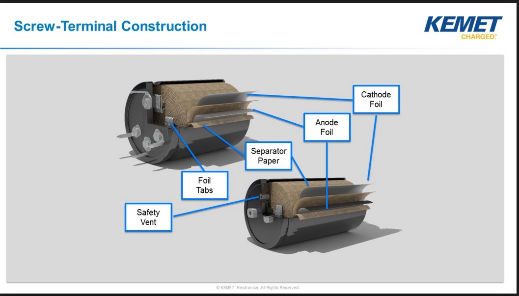

hinz schrieb: > https://en.tdk.eu/inf/20/30/db/aec/B43641.pdf > > Seite 2: > > Overload protection by safety vent on the base. > > Geh dich schämen! Guckst du hier: https://no.mouser.com/datasheet/2/293/e-lks-884062.pdf
#5397445
der schreckliche Sven schrieb: > Ich bin doch schon längst in dem Alter, in dem mir nichts mehr > peinlich > ist. Man merkts deutlich.
#5397451
Sven D. schrieb: > Guckst du hier: https://no.mouser.com/datasheet/2/293/e-lks-884062.pdf Da gibts ja auch keine Abdeckung oben.
#5397463
hinz schrieb: > Overload protection by safety vent on the base. Genial, dann läuft die Soße unbemerkt unter den Teilen lang und hinterher fehlen großflächig die Leiterbahnen... der schreckliche Sven schrieb: > Um den Alubecher so aufzublasen brauchts schon einige Bar Druck. Ja das fetzt schon ganz gut. So einen deformierten Becher ploppt man dann aber auch nicht mehr mit dem Finger zurück, und wenn doch bleibt der dann so und springt nicht wieder hoch.
#5397517
hinz schrieb: > Sven D. schrieb: > >> Guckst du hier: https://no.mouser.com/datasheet/2/293/e-lks-884062.pdf > > Da gibts ja auch keine Abdeckung oben. Da ich keine Bilder des Kondensatortyps im Netz fand, welche die Oberseite zeigen, hab ich doch einfach mal die Plastikabdeckung eines Elkos rausgepult, Ergebnis siehe Bild. Das ganze ist auch sinnvoll, im Ernstfall wird so ein Sekundärschaden durch grossflächig verteiltes Elektrolyt verhindert. http://www.yageo.com/documents/recent/E-Cap_LargeCan_LH_2011_v1.pdf
#5397524
hinz schrieb: > https://en.tdk.eu/inf/20/30/db/aec/B43641.pdf > > Seite 2: > > Overload protection by safety vent on the base. > > Geh dich schämen! BTW: Du hättest mal die Zeichnung im von Dir verlinkten Datenblatt anschauen sollen, mit Base meinen die die Seite die gegenüber den Anschlüssen liegt. Wer sich jetzt schämen darf, kann sich ja jeder selber denken ;-)
#5397562
Sven D. schrieb: > Wer sich jetzt schämen darf, kann sich ja jeder selber denken ;-) Ja?
#5397578

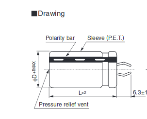

Der mit "Safety Vent" hat Schraubanschlüsse. Bei einem "Snap-in" hätte es auch kaum Sinn, weil da das Ventil von der Platine verdeckt wäre.
#5397582
Nun in deinem Beispiel hat der Elko mit den Schraubanschlüssen die ôffnung am Boden. Der mit den Snap-In Anschlüssen scheinbar nicht aber diese Bauform ging es hier ja. Lass mal gut sein :-) Es ist Wochenende.
#5397612
Sven D. schrieb: > Es ist Wochenende. Eben. http://www.pk-components.de/getpcn.php?file=971_Epc_%C3%9Cberlastungssicherung+f%C3%BCr+Snap-in-Kondensatoren.pdf

Ich bin begeistert wieviel professionelle Resonanz ich bekommen habe. Der Plastikdeckel auf dem Elko mit dem Samtstreifen drauf macht bei der Nakamichi Sinn, denn der Aludeckel des Gehäuses liegt da direkt auf, sprich zwischen Elkos und Deckel passt kein Blatt Papier. Vielleicht wollten die verhindern, das der Aludeckel des Gehäuses durch auslaufendes Elektrolyt nicht beschädigt wird ;-) Ich werde morgen mal einen der "geblähten" Elkos auslöten und durchmessen, mal schauen was mein Multimeter sagt. Wenn der Wert abweicht kommen die raus. Mittelerweile ist mir auch aufgefallen, daß es nur zwei Elkos mit 4700 µF und 50 Volt sind, die zwei anderen sehen zwar äußerlich identisch aus, haben aber 8200 µF und 16 Volt. Ich habe deswegen bei Mouser schon mal nachgeschaut, als Ersatz für den 4700 µF 50 Volt 85° 30x30mm habe ich mir den Folgenden ausgeguckt (es gab auch von den Werten her noch schönere (105° und andere "bessere" Werte, die sind aber nicht kurzfristig lieferbar): Herst. Teilenr.: LKS1J472MESB Produktkategorie: Aluminum Electrolytic Capacitors - Snap In Hersteller: Nichicon RoHS: RoHS-konform Serie: LKS Kapazität: 4700 uF Nennspannung DC: 63 VDC Abweichungstoleranz: 20 % Minimale Betriebstemperatur: - 40 C Maximale Betriebstemperatur: + 85 C Durchmesser: 30 mm Länge: 30 mm Leiter-Abstand: 10 mm Verpackung: Bulk Produkt: Audio Grade Electrolytic Capacitors Montage: Snap In Als Ersatz für den 8200 µF, 16 Volt, 85° diesen: Herst. Teilenr.: LKS1V103MESB Produktkategorie: Aluminum Electrolytic Capacitors - Snap In Hersteller: Nichicon RoHS: RoHS-konform Serie: LKS Kapazität: 10000 uF Nennspannung DC: 35 VDC Abweichungstoleranz: 20 % Minimale Betriebstemperatur: - 40 C Maximale Betriebstemperatur: + 85 C Durchmesser: 30 mm Länge: 30 mm Leiter-Abstand: 10 mm Verpackung: Bulk Produkt: Audio Grade Electrolytic Capacitors Montage: Snap In Was haltet Ihr von den Ersatztypen? Ich hätte gerne eine Stufe mehr µF bei beiden Elkos und eine höhere Spannungsfestigkeit. Der 10000 µF Typ hat allerdings zwei Stufen mehr Volt, soweit ich nich erinnere spielt das aber keine große Rolle, oder? Es darf doch nur nicht weniger als im Original sein? Desweiteren ist mir beim Umdrehen der Platine aufgefallen, daß von unten an die Radial-Elko-Anschlüsse noch ein Koppel-Kondensator mit 560 PF angelötet ist (siehe Bild). Diesen möchte ich auch gleich ersetzen, welche Typen von Mouser kann ich denn dafür nehmen, da gibt es soviel Auswahl, da steig ich nicht mehr richtig durch? Nochmals vielen Dank für eure professionelle Hilfe, Holgi

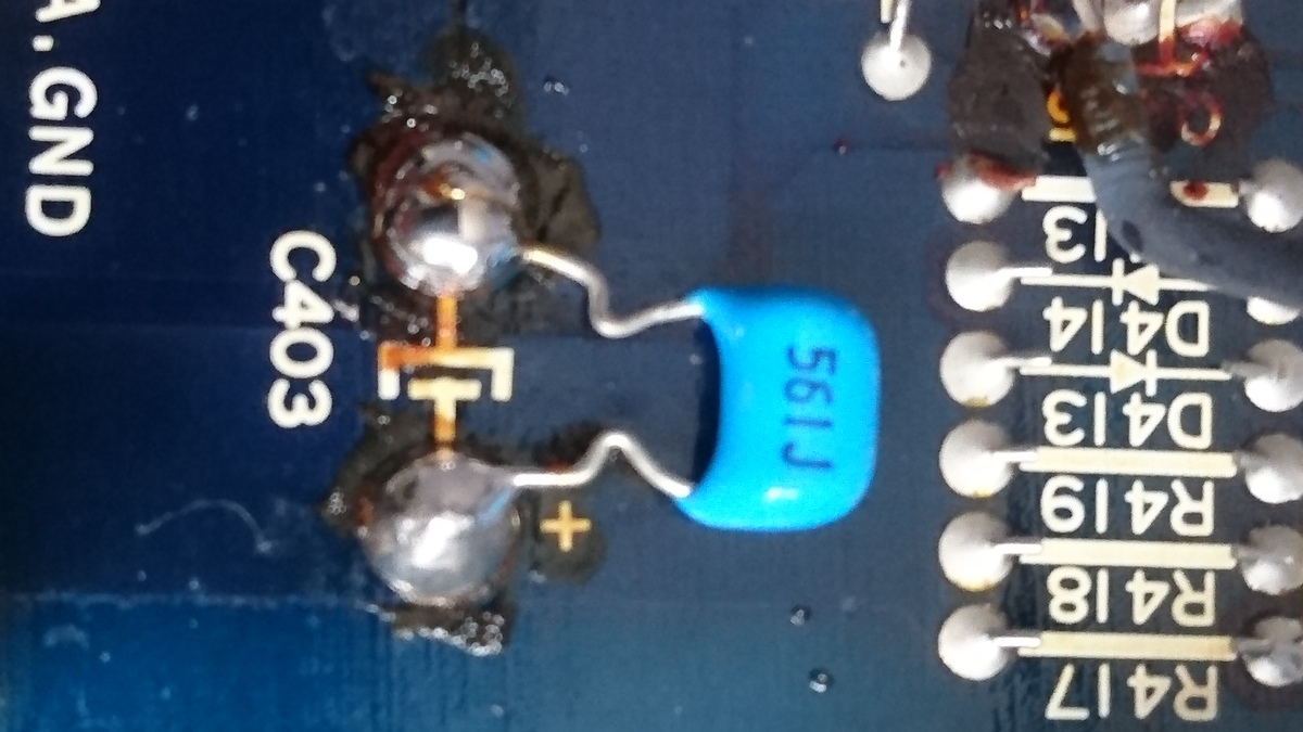

Holgi_51 schrieb: > daß von unten > an die Radial-Elko-Anschlüsse noch ein Koppel-Kondensator mit 560 PF Gibt es irgendeinen Grund den auszutauschen?
#5398837
Holgi_51 schrieb: > Desweiteren ist mir beim Umdrehen der Platine aufgefallen, daß von unten > an die Radial-Elko-Anschlüsse noch ein Koppel-Kondensator mit 560 PF > angelötet ist (siehe Bild). Da koppelt gar nix. Du verstehtst offensichtlich überhaupt nichts von dem, was du da vor dir hast. Hör bitte auf, solche Klassiker zu vermurksen!

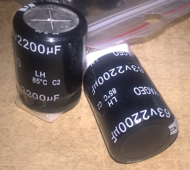

Ich habe heute alle vier Radial-Elkos ausgelötet und durchgemessen. Beide 4700 µF Elkos erreichen ihre angegebenen 4700 µF bei weitem nicht mehr, einer hat noch 2800 µF, der andere 1600 µF, bei beiden ist auch der Aludeckel unter dem schwarzen Plastikdeckel schon leicht nach oben gewölbt, aber noch nicht geplatzt. Der 8200 µF Elko mit dem geblähten Plastik-Deckel erreicht nur noch 5600 µF, ist aber unter dem schwarzen Plastik ok gewesen, der einzige Elko wo kein geblähter Plastikdeckel drauf war ist hingegen völlig ok und erreicht noch 8300 µF, was im Rahmen der angegebenen +/-20% Einstufung wäre. Erstaunlicherweise hat der Vorverstärker vor dem Auslöten noch einwandfrei funktioniert, aber ich nehme an das die Restkapazitäten der Elkos noch ausgereicht haben. Ich werde nun alle vier Elkos gegen die Nichicon Audio Grade Typen von Mouser ersetzen. Ich danke allen die mir hier Tips und Entscheidungshilfe beim Elkotausch gegeben haben, Ihr seid eine klasse Community!
Holgi_51 schrieb: > Erstaunlicherweise hat der Vorverstärker vor dem Auslöten noch > einwandfrei funktioniert, aber ich nehme an das die Restkapazitäten der > Elkos noch ausgereicht haben. Liegt eher an kleineren Elkos, die im Vorverstärker plaziert sind an gewissen Schaltungspunkten...
#5399289
> Erstaunlicherweise hat der Vorverstärker vor dem Auslöten noch > einwandfrei funktioniert, Das ist nicht erstaunlich. Vermutlich sind die Elkos etwa 10x ueberdimensioniert weil Geld keine Rolle gespielt hat und es wichtig war das der Verstaerker auf den Photos in der Audio oder Hifivision gut rueber kam. Ich wuerde im uebrigen empfehlen in dieselbe Kapazitaet wieder einzubauen damit eine eventuell vorhandene Sicherung nicht ausloest. Da heutige Elkos in der Tendenz kleiner sind nimmst du dann welche die eine hoehere Spannung abkoennen. Also nach der Baugroesse auswaehlen. Das sorgt dann dafuer das der Elko ewig haelt. Ansonsten ist es natuerlich interessant das deine Elkos eine geringere Kapazitaet haben. Solche Elkos werden ja in dieser Anwendung kaum genutzt. Zum einen sind sie sehr gering belastet (ESR, Temperatur) zum anderen hat so ein Verstaerker nur eine sehr geringe Laufzeit. Das zeigt letztlich das der Hersteller die Abdichtung nicht so richtig im Griff hatte. Und das sollte dich auch gemahnen nur bewaehrte Grosserientechnik eines Markenherstellers einzubauen und nichts was eine kleine Hifibude im Keller zusammendengelt. Falls letztere nicht sowieso bloss einen anderen Schrumpfschlauch auf 2Euro Elkos aufschrumpft. .-) Olaf
#5399299
Ich denke, dass der Zusatz "Audio grade" bei diesen Elkos die falsche Wahl ist, denn sie übertragen nicht das Audio Signal sondern stabilisieren die Stromversorgung.
Olaf schrieb: > Ich wuerde im uebrigen empfehlen in dieselbe Kapazitaet wieder > einzubauen damit eine eventuell vorhandene Sicherung nicht ausloest. ich auch und evtl. 105°C Typen damit die Hitzestau besser verkraften und wenns geht kleinere Bauform, die Entwicklung ist ja nicht stehengeblieben, heutige bauen kleiner so das sie nicht so gedrängt stehen und ihre Abwärme besser an die Umgebunng loswerden.
#5399327
Gerade eine kleinere Bauform wuerde ich nicht waehlen. Einfach weil dann weniger Saft im Elko ist. Du kannst das doch schoen bei Panasonic sehen. Die haben auch Typen mit extra langer Lebensdauer im Programm die sich vor allem in der Baugroesse unterscheiden. Wenn der Temperatur wuerde ich mir bei einem Vorverstaerker keine so grossen Gedanken machen. Das ist ja nicht so ein moderner Dreck wo alles so weit es nur geht zusammengequetscht ist und der Schaltregler 1mm daneben sitzt! Olaf
