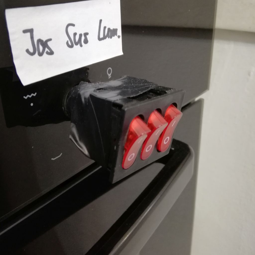

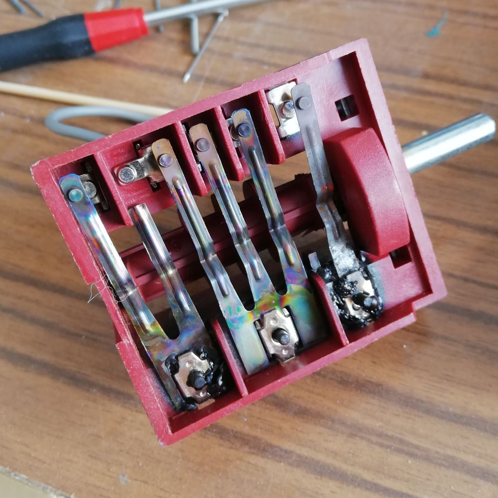

Hallo Foraner,
die schwachen Kontakte des Kommutators (siehe Bild) habe ich schon
zweimal repariert (einmal ging's dank noch freien Kontakten und
Seitenschneider). Zuletzt habe ich die Litzen nach aussen geführt und
einen Dreifachschalter (siehe Bild) angemurkst, mit Isolierband und so.
Der WAF ist natürlich im Keller, aber es hat eine Weile gehalten. Jetzt
geht's auch so nicht mehr, auch hier sind die schwachen Kontakte das
Problem.

Diese Kontakte sind ausgeglüht, kauf dir einen neuen Schalter.
Selbst das tauschen der Blechfedern nützt nichts, weil das Plastzik an
einem weggeschmolzen ist.
Als Ersatzteil nichts exotisches, z.B: von EGO.
