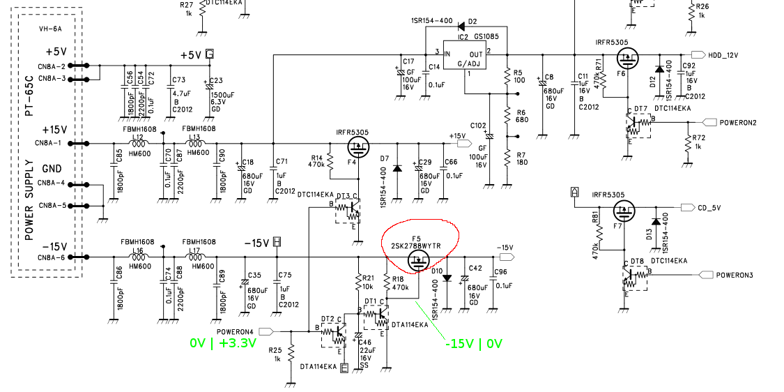

Es geht um einen defekten Mehrspur Audiorekorder Korg D3200. Darin ist eine Schaltung, die die Versorgungsspannung für ein Operationsverstärkergrab (+/- 12V Linearregler und ca 20 OPs) in Standby schalten soll. Für die positive +15V Spannung funktioniert das, jedoch wird die negative -15V Spannung nicht mehr geschaltet. Ich halte den N-Kanal Mosfet (F5 im Schlatplan) für den Schuldigen. Das Signal "POWERON4" im Schaltplan wird von einem Prozessor mit 3,3V angesteuert. Für meine Versuche hatte ich sowohl das Prozessorboard als auch die Last (das Operationsverstärkergrab) per Steckverbindung getrennt. Über das "POWERON4" Signal kann ich manuell mit 3.3V erfolgreich am Gate von F5 zwischen gemessenen 0V und 15V hin und her schalten. An der Source von F5 liegen stets brav die -15V, jedoch schaltet dabei das Drain nicht um und bleibt auf 0V. Daraus schließe ich dass F5 fratze ist. Den 2SK2788 https://docs-apac.rs-online.com/webdocs/11ae/0900766b811ae306.pdf kriege ich wohl nur mit monatelangen Lieferzeiten aus Fernost, aber bei Conrad (Filiale ist um die Ecke) gibt es einen ZXMN6A11Z http://www.produktinfo.conrad.com/datenblaetter/550000-574999/563683-da-01-en-MOSFET_N_KA_60V_ZXMN6A11ZTA_SOT_89_3_DIN.pdf. Leider habe ich kaum Plan von MOSFETS und frage daher lieber mal nach, ob mir ein Experte was dazu sagen kann, ob der in meiner Anwendung wohl ein passender Ersatz wäre? P.s.: Diese Spannung "E" am Emitter von DT2 ist übrigens +3.3V. Was ich irritierend mutig finde, denn dadurch wird ja C46 verpolt.

Thomas M. schrieb: > An der Source von F5 liegen stets brav die -15V, jedoch schaltet dabei das > Drain nicht um und bleibt auf 0V. ...und was für eine Spannung liegt zwischen Source und Gate? Weil ein Transistor an dieser Stelle kaum belastet wird, ist ein spontanes Durchbrennen eher unwahrscheinlich. Es sei denn, Du hast einen Kurzschluss hinter dem Transistor. Dann würde der neue auch gleich wieder durchbrennen.
Harald W. schrieb: > ...und was für eine Spannung liegt zwischen Source und Gate? -15V oder 0V, je nachdem ob POWERON4 auf 0V oder 3.3V liegt. > Weil ein Transistor an dieser Stelle kaum belastet wird, ist > ein spontanes Durchbrennen eher unwahrscheinlich. Es sei denn, > Du hast einen Kurzschluss hinter dem Transistor. Dann würde > der neue auch gleich wieder durchbrennen. Ja, die Ursache ist mir auch ein Rätsel. Ich habe die Last (das Operationsverstärkergrab) mal per Labornetzteil mit den -15V versorgt. Die anderen Versorgungsspannungen aus dem eingebauten Netzteil. Funktioniert einwandfrei und ich messe einen Strom von gerade mal 105 mA auf der -15V Leitung - also völlig im grünen Bereich.

Der Zxm... hat aber keine GS Schutzbeschaltung... der original Mosfet schon....

Ugs schrieb: > Der Zxm... hat aber keine GS Schutzbeschaltung... der original > Mosfet > schon.... Spielt hier keine Rolle.
Übrigens hält mein Transistortester den 2SK2788 für einen 2-beinigen 374pf Kondensator. Der ist wohl wirklich fratze. Wobei ich mir auch nicht sooo sicher wäre, ob der mit seinen 9V so einen Mosfet überhaupt richtig ansteuern kann.

Thomas M. schrieb: > Übrigens hält mein Transistortester den 2SK2788 für einen > 2-beinigen > 374pf Kondensator. Der ist wohl wirklich fratze. Ist zwar ein ungewöhnliches Fehlerbild, aber auf jeden Fall defekt. > Wobei ich mir auch > nicht sooo sicher wäre, ob der mit seinen 9V so einen Mosfet überhaupt > richtig ansteuern kann. Kann er.

hinz schrieb: > Thomas M. schrieb: >> Übrigens hält mein Transistortester den 2SK2788 für einen >> 2-beinigen >> 374pf Kondensator. Der ist wohl wirklich fratze. > > Ist zwar ein ungewöhnliches Fehlerbild, aber auf jeden Fall defekt. Na ja. Man sollte aber vorher das GS kurzschließen. Ich bin da auch schon reingefallen. Weil ich dachte, DS hätte Kurzschluß. Es war aber nur das Gate geladen :-( Wenn man die DS Diode messen kann, sollte der FET i.O. sein.
michael_ schrieb: > Man sollte aber vorher das GS kurzschließen. Interessant! Habe gleich mal alles kurzgeschlossen, was man mit drei Beinen kurzschließen kann. Aber kein Unterschied. Der Transistortester behauptet immer noch das Ding sei ein 374 pF Kondensator und habe überhaupt kein drittes Bein.

Und was sagt der Diodentest?

michael_ schrieb: > Man sollte aber vorher das GS kurzschließen. michael_ schrieb: > Und was sagt der Diodentest? Das macht doch der besagte Transistortester alles.

Bei FET spinnt er manchmal. Bei S-FET ist es noch schlimmer.
