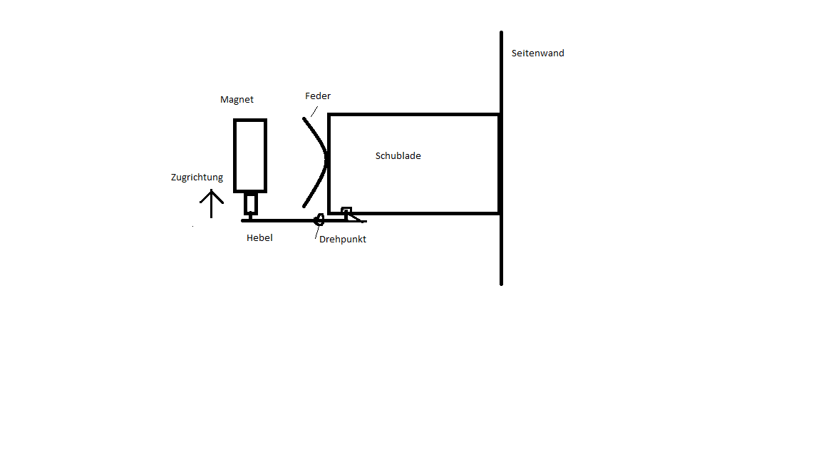

#5397461
Ferdi H. schrieb:
> Beim Elektromagneten müsste ja dauerhaft Strom da sein oder? Ansonsten
> würden doch bei wegnahne des Stroms, alle Laden aufspringen.
Damit es etwas zur Volksbelustigung beiträgt...
Hebel und Nase müßte man noch so machen, daß die Schublade beim
Zuschieben wieder auf die Rastnase kommt, den Weg müßte man auch erst
klären, Feder ist auch nur angedeutet.
Der Magnet muß nur kurz die Rastung rauszeihen bis die Feder die
Schublade soweit vor geschoben hat, daß die nicht wieder einrastet.
Gruß aus Berlin
Michael
