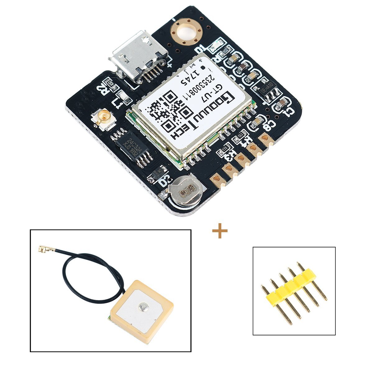

Ich habe mir ein günstiges GPS Modul mit der Beizeichung GT-U7 gekauft.
Leider ohne Datenblatt.
Das Modul hat eine USB-Schnittstelle und ich habe es einfach mal
angeschlossen.
Es gibt folgende Daten aus:
$GPGSA,A,3,15,10,13,28,17,30,20,24,,,,,2.05,1.30,1.58*07
$GPGSV,3,1,12,05,04,188,,10,08,330,28,11,02,041,,12,08,213,*77
$GPGSV,3,2,12,13,66,139,26,15,72,266,40,17,26,114,25,19,16,134,16*7E
$GPGSV,3,3,12,20,31,269,29,24,38,275,30,28,37,051,19,30,09,082,25*77
$GPGLL,4805.53264,N,00762.18741,E,090724.00,A,A*69
Wenn ich es richtig sehe, sind die Daten im NMEA-Format:
http://aprs.gids.nl/nmea/
Gibt es für dieses Format ein Visualisierungsprogramm für den PC, das
die Daten anzeigen kann?

dieses Modul habe ich auch. Es ist uBlox Neo 7m kompatibel, zumindest
erkennt es die Software von uBlox als Neo-7 und redet mit ihm.
PS: mit installiertem uBlox USB-Treiber startete meine ArduinoIDE nicht
mehr, hat sich irgendwie bei der Suche nach COM-Ports daran
festgebissen...

Mit dem Modul war das bei mir jetzt überhaupt kein Problem. Ich verwende
Ubuntu und das hat den Treiber scheinbar schon drinn.
Was ist eigentlich der Vorteil der 7m Version gegenüber den 6er
Versionen?

Für die eigenen Protokolle von uBlox wollte es deren Treiber, man kann
noch einiges mehr mit dem Modul machen, brauchte ich letztlich aber
nicht wirklich.
NMEA-Seriell geht auch unter Windows ohne Tricks.
> Versionen?
Ganz praktisch: keine Ahnung. ;) Ich habe ein -6m und dieses. Sie
verhalten sich hier nahezu identsch was Empfindlichkeit usw. angeht.

>Wenn du das per USB einsteckst, hat dein PC dann eine zusätzliche
>serielle Schnittstelle? Oder stellt es ein HID dar?
Es taucht als serielle Schnittstelle auf. Die Daten habe ich einfach via
Terminalprogramm empfangen.
>Aber wenigstens wissen wir jetzt, wo du wohnst :-D
So weit hat mein Verständnis der Daten dann doch gereicht, dass sich
nicht dem Ort hier entsprechen.
Jetzt fehlt mir nur der Anschlussplan für den MC und eventuell mögliche
Kommandos.
