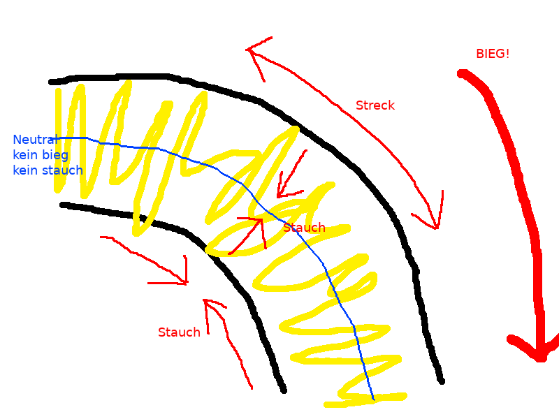

In Sandwichbauform kann man günstige, sehr biegesteife Konstruktionen
bauen.
Zum Beispiel 1mm CFK - 3mm Aramidwaben - 1mm CFK.
Ich frage mich jetzt aber wie die Breite der Kernschicht (Aramidwaben)
sich auf die Biegesteifigkeit auswirkt? Je dicker die Kernschicht, desto
steifer?
Also konkret, was bietet die höchste Steifigkeit?:
1mm CFK - 5mm Aramidwaben - 1mm CFK
1mm CFK - 8mm Aramidwaben - 1mm CFK
oder bei dickeren eher so (?):
1mm CFK - 3mm Aramidwaben - 1mm CFK - 3mm Aramidwaben - 1mm CFK
Danke,
Turtok
> steifer?
ja. stell es dir als hebelsystem vor.
beim biegen wird eine CFK seite gestaucht, und die andere gestreckt.
je weiter beide voneinander entfernt sind, desto mehr muss die
gestreckte seite gestreckt werden um einen bestimmten biegewinkel zu
bekommen.
aber auch: die aramidwaben werden beim biegen zum normalenvektor der
materialfläche komprimiert.
beim zusammenbruch des materials reisst die also entweder die gestreckte
seite, oder die wabenstruktur der füllung bricht zusammen, oder die
komprimierte fläche reisst/schert und drückt sich ins füllmaterial.
Die recht anschauliche Zeichnung von camikusch verdeutlicht nur (krass
"überzogen"), was Sache ist.
Keinerlei Waben-Verbund mit Ober- und Unter-Zügen macht so etwas "mit",
ohne daß dies zu einem absoluten Versagen der Konstruktion führt.
