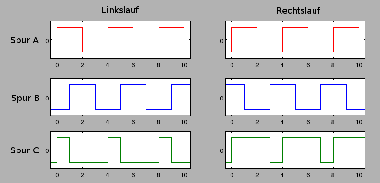

Die Beschreibung klingt nach einer (zusätzlichen) Ausgabe der
Drehrichtung in PWM Kodierung. Kann das hinkommen?
Walter L. schrieb:
> Michael: C hat in Deinem Bild nicht doppelte Frequenz.
Das Signal hat immerhin Anteile der doppelten Frequenz. :}
Wenn C nur ein simples, drehrichtungsinvariantes Rechtecksignal ist dann
dient es vielleicht tatsächlich zur Drehzahlbestimmung/-regelung (wie
georg schon schrieb). Obschon dazu A oder B reichen würden fänd ich's
jetzt gar nicht so utopisch wenn es dafür noch einen separaten Ausgang
gäbe. Vielleicht verlangen manche Steuergeräte das ja so?

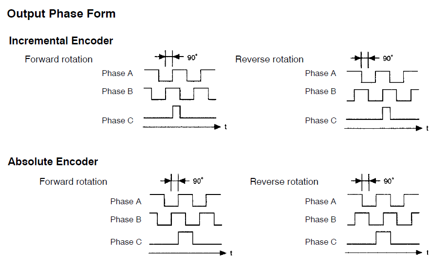

Meine Interpretation ist folgende: "Anhand der Signaldauer von C kann
der Host erkennen, ob ein "absoluter" inkremental Encoder oder ein
vergesslicher inkremental Encoder angeschlossen ist." (Siehe Bild)
Im Kapitel 3.8.5 (pdf-Seite 159) werden Eigenschaften des sogenannten
absoluten Encoders beschrieben. Nach dem Einschalten werden die Anzahl
Umdrehungen und die Position innerhalb der Rotation übermittelt. Eine
Batterie ermöglicht ihm, die Position dauernd zu verfolgen. Zudem ist
das Zurücksetzen des Encoders beschrieben.
http://www.omronkft.hu/nostree/pdfs/inverter/old_drives/tse-s800-15c_sgda_sgm_sgmp_users_manual.pdf
