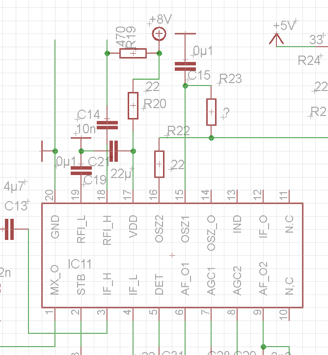

auch wenn man den nicht neu werwursten sollte, ich tue es trotzdem ...

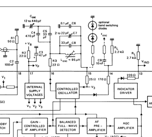

Im DB ist ersichtlich, dass eine Seite HF-maessig wirklich kalt ist.
Der anderen Seite moechte ich gerne 76,8 kHz einspeisen, um eine ZF von
700 Hz zu bekommen.
Das Ganze soll den TDA440 (A244) im einem ACS-77 Clone ersetzen.
Kann ich den Schwingkreis durch einen Widerstand ersetzen (im Bild R13
mit ?) und am Pin 15 einfach das externe Oszillatorsignal drauftun?
Gruesse Gert
ed: sorry, ein Bild ist doppelt ...
> 700 Hz zu bekommen.
Der ZF-Verstärker hat Bandpasscharakteristik und ist, im Gegensatz zum
ZF-Verstärker des TCA440, für eine ZF im Audiobereich nicht geeignet.
Zwischen Pin15 und Pin16 einen Widerstand (z.B. 50Ohm) vorsehen, Pin15
mit einem C entkoppeln und über einen Trennkondensator an Pin16 den
externen LO einspeisen.

DB S.5:
Gain-controlled IF amplifier
This amplifier comprises two cascaded, variable-gain differential
amplifier stages coupled by a band-pass filter.
> Was gibt es fuer Alternativen? Ein TCA440 im SO18 oder SO20 waere ideal
Es handelt sich um einen einfachen DSB-Direktmischempfänger, dieser
ließe sich grundsätzlich auch diskret (Mischer, ZF-Filter und geregelter
ZF-Verstärker mit OPV) aufbauen. Mit etwas mehr Aufwand lässt sich der
Empfänger dann sogar zu einem richtigen SSB-RX upgraden.
