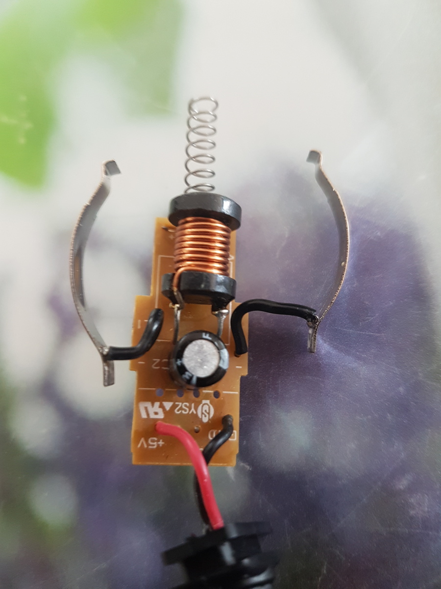

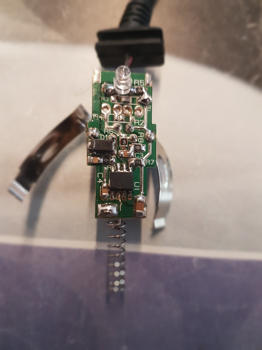

Hallo. Ich habe von meinem Schwiegervater dieses autoladegerät bekommen
mit der Info das es nicht mehr funktioniert. Ich habe es geöffnet und
den defekten ic gefunden. Leider wurde die Beschriftung entfernt. Jetzt
meine Frage. kann man diesen Baustein anderweitig bestimmen? Zum
Netzteil sei noch gesagt das es von 12v auf 5v transformiert und als
Ladegerät für Handys Tablet usw in Auto dient. Es war mir 30 Euro recht
teuer, deswegen würde ich es gerne reparieren. Ich besitze eine
heisluftstation und hitzebeständiges Klebeband zum auslöten. Liebe Grüße
Ricardo

Die anderes Seite des Ladegeräts sieht so aus.

von Mario M. (thelonging)
Könnte sich der Beschaltung nach um den altbekannten MC34063 handeln.

von hinz (Gast)
> handeln.
Dazu fehlt der Shunt.

Ist denn die eigentliche Wandlerschaltung auf der Rückseite der
gezeigten Platine? Für mich sah es so aus, als wenn die Drossel
direkt am 12V-Eingang sitzt, was ja auch irgendwie Sinn macht.
von Stefan F. (Gast)
> Für mich sah es so aus, als wenn die Drossel direkt
Sicher macht das Sinn, so sehen halt Step-Down Wandler aus. Allerdings
sollte bei KFZ Produkten zusätzlicher Schutz gegen Spannungsspitzen
vorhanden sein, und das vermisse ich hier. Außerdem ist die Drossel für
2A lächerlich klein.
von Sven D. (Gast)
Harald W. schrieb:
> wendelsberg schrieb:
>>> Nö, das ist die Speicherdrossel.
>> Nö, das gewendelte Ding as Federdraht ist die Siebdrossel, Du meinst die
>> mit Cu gewickelte Speicherdrossel.;-))
Es handelt sich um 2 Bilder der selben Platine. Schau sie dir mal
nebeneinander an.
