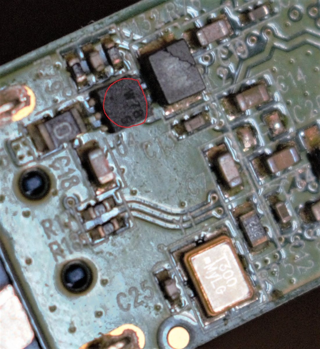

vor einiger Zeit ist ein Flash Speicher von mir kaputt gegangen, dh
konnte nicht mehr erkannt werden (Systemunabhängig). Benutzen muss ihn
zwar nicht mehr, aber es sind ein paar Daten drauf (ja, flash Speicher
nie als Endspeicher benutzen, mein Fehler -.- kommt nicht mehr vor...
soo wichtig sind die Daten auch nicht)
Ja also hab ich ihn aus dem Gehäuse befreit nur um zu gucken. Ich dachte
ja eher, dass was am Controller kaputt ist und weniger an den
Speicherbausteinen selber, oder?
Wie auch immer mir ist an einem kleinen Kondensator(?) eine Bruchstelle
aufgefallen -> siehe Bild.   Vielleicht ist er mal runtergefallen?
Könnte man diesen provisorisch austauschen nur um grade die Daten zu
sichern? Grade ungeschickt mit dem Lötkolben bin ich nicht, ich würde es
mir schon zutrauen. Nur der Wert des Bauteils ist mir unbekannt.
Es handelt sich um einen Transcend JetFlash 780 32GB
Lohnt sich das? Probieren kann man es ja mal, kaputt isser sowieso...
Edit: hab gesehen daneben steht L2, also eine Induktivität, kein
Kondensator. Der Durchgang könnte ja durchbrochen sein.

Wenn was durch runter werfen kaputt geht, dann eher der Quarz als eine
Spule. Ausserdem solltes du bei einem runter gefallenen Stick auch
entsprechende Marken am Gehäuse sehen können.
Nee, da hat es den Spannungs-Dingens zerlegt (U4) und ordentlich ein
paar mwehr Teile in den Tod gerissen. R76 und R79 sehen auf dem Foto
auch nicht mehr hübsch aus (kann aber auch am Foto liegen)
Das ist kein Kondensator, sondern eine Spule (Induktivität) namens L2.
Die wird vom Schaltregler U4 benötigt, der irgendeine niedrigere
Versorgungunsspannung für die restliche Elektronik im USB-Stick erzeugt.
Anhand des Bildes würde ich noch nicht von einem Defekt des
Schaltreglers oder irgendwelcher Widerstände ausgehen, aber es ist
nötig, den Schaltregler zu identifizieren. Dazu braucht es ein höher
aufgelöstes und besser ausgeleuchtetes Bild, damit man die Beschriftung
entziffern kann.
Wenn der USB-Stick mit so brachialer Wucht auf den Boden geschmissen
wurde, daß die Spule auf diese Art und Weise ablebt, kann natürlich auch
der Quarz Y1 in Mitleidenschaft gezogen worden sein.
Ist natürlich auch möglich, daß die Spule erst beim Aufhebeln des
Gehäuses zerstört wurde, dann wird die Fehlerquelle eher eine andere
sein - der Quarz ist das mechanisch empfindlichste Bauteil hier.

Derek C. schrieb:
> Aber die Lupe sagt Recht eindeutig "W78 5" also 5V?
Nein, 5V ganz sicher nicht. Einerseits stünde das auf einem Schaltregler
nicht drauf, andererseits kommen 5V eh' vom PC über den USB-Anschluss,
also bräuchte man dafür keinen Schaltregler.
Die Bauform dürfte TSSOP-6 sein, man müsste bei den üblichen
Verdächtigen nachsehen, wer Abwärtswandler (buck converter) in dieser
Bauform produziert.
Mit einem Oszilloskop und einem teilenden Tastkopf (1:10) hat man
gewisse Chancen, die Oszillatorschaltung im Betrieb zu sehen. Die
Frequenz sollte auf dem Quarz draufstehen.
Derek C. schrieb:
> Ein Foto von der Schaltreglerbeschriftung kriege ich nicht hin. Aber die
Sicher?
Ich habe das Bild mal etwas nachbearbeitet (siehe Anhang) und meine,
dass der Buchstabencode WY ist. Allerdings konnte ich zu dem Code keinen
wirklich passenden Spannungsregler finden, am ähnlichsten war noch der
hier:
http://www.s-manuals.com/pdf/datasheet/a/x/ax5505_r1.1_axelite.pdf
Aber auch bei dem passt weder das Marking wirklich noch das Package.
Wenn es nur um die Daten und nicht um die Reparatur des Sticks geht,
kann man versuchen, Flash & Controller fremdzuspeisen. Die
Typenbezeichnungen sollten die nötige Versorgungsspannung verraten.
Musst nur darauf achten, das der PC nicht Rückwärts was auf den Port
bekommt, also ggf. weitere Teile des Schaltreglers ablöten oder
Leiterbahn abtrennen o.ä.
OP
Also auf dem Regler steht ziemlich sicher W78 5. Finden konnte ich auch
nichts.
Mit dem Oszi hab ich ein bisschen gemessen:
Am Kondensator C25 neben dem Quarz liegt an einem Pin eine (Sinus)
Wechselspannung von knapp 30MHz (?) (sorry das Oszi ist eigentlich nur
bis 15 MHz, ist also fummelig zu messen). Funktioniert der Quarz also
noch?
An der besagten Spule liegt an der einen Seite eine Rechteckspannung von
1,6MHz (?) und an der anderen eine Gleichspannung (kleiner 5V)
Bringt das uns weiter?

So hab ein Foto von der Beschriftung endlich halbwegs hinbekommen.
Derek C. schrieb:
> Denke ich ist einen Versuch wert. Erfahrungen hab ich damit aber keine.
> Wie muss Mann da vorgehen?
Regler abklemmen, 5V-Leitung vom Port abklemmen, passende Spannung an
Controller & Flash anlegen. Wie das am besten, einfachsten & ggf.
reversibel geht (Teile ablöten, Leiterbahn trennen etc.pp.), musst du
selber anhand des Layouts entscheiden.
