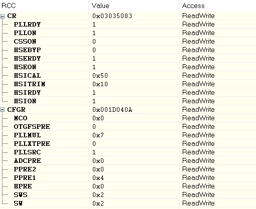

Beim Debuggen ist mir aufgefallen, dass PLLON immer 1 ist, selbst
nachdem ich versuche, die PLL zu disablen - warum ist das so?
Außerdem enthält RCC_CFGR für mich nicht nachvollziehbare Werte, ist
doch der Reset Value = 0.

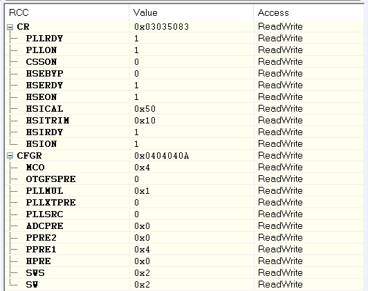

OP #5398997
Das ist mein aktueller Versuch, das Problem war, dass standardmäßig PLL
als System Clock verwendet wird und man die PLL-Werte so nicht verändern
kann, dafür muss man die erst deaktivieren. Drauf gebracht hat mich
dieser Artikel:
https://stm32f4-discovery.net/2015/05/library-59-change-pll-settings-while-stm32f4xx-is-running/
Allerdings hab ich nun seltsame Effekte.

Anbei die Registerwerte nach dem Durchlaufen der Funktion.
Nach der Einstellung von PLLMULL ergibt das "PLL input clock x 2", mit
8MHz /2 = 4MHz als Eingangstakt messe ich auch korrekte 8MHz.
Wenn ich nun
  RCC->CFGR |= RCC_CFGR_PLLMULL_0;
hinzufüge, erhalte ich auch korrekte 12MHz. Sobald ich aber die oben
genannte Zeile auf
  RCC->CFGR |= RCC_CFGR_PLLMULL_1;
ändere (hier wären 16MHz zu erwarten), erhalte ich bei der Logic
Analyzer Messung ungleiche Taktlängen (siehe Anhang).
Woher kommt das?
Edit:
Sobald ich die WaitStates für den Flash erhöhe
(http://www.st.com/content/ccc/resource/technical/document/reference_manual/59/b9/ba/7f/11/af/43/d5/CD00171190.pdf/files/CD00171190.pdf/jcr:content/translations/en.CD00171190.pdf
S. 57) ergibt:
  FLASH->ACR |= FLASH_ACR_LATENCY_1;
8MHz und
  RCC->CFGR |= RCC_CFGR_PLLMULL_1 | RCC_CFGR_PLLMULL_0;
ergibt 4MHz (auch wieder mit unsauberen Taktlängen). Wie kann das denn
sein?
> Woher kommt das?
Wie ist die Abtastrate Deines Analyzers?
Gast #5399027
Max M. schrieb:
> 24 MS/s
Da ist Dein Problem. Das reicht nicht, daher das fehlerhaft Bild. Damit
Du bei 16MHz etwas vernünftig erkennst, sollten es mindestens 50MHz,
besser mehr sein.
Dein Taktsignal ist also völlig in Ordnung und nicht unregelmäßig.
