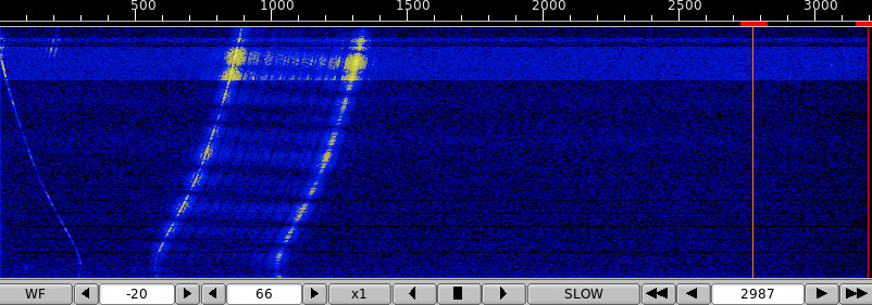

lausig. Das Bild oben zeigt einen Screenshot des
FLDIGI-Waterfalldisplays, etwa die ersten 90sec nach dem Einschalten des
Upconverters. Die beiden Linien im Spektrum sind vom DWD-RTTY auf
4581kHz. Es dauert etwa10-15min, bis die Frequenz einen Wert erreicht
hat, bei dem sie dauerhaft stabil ist.

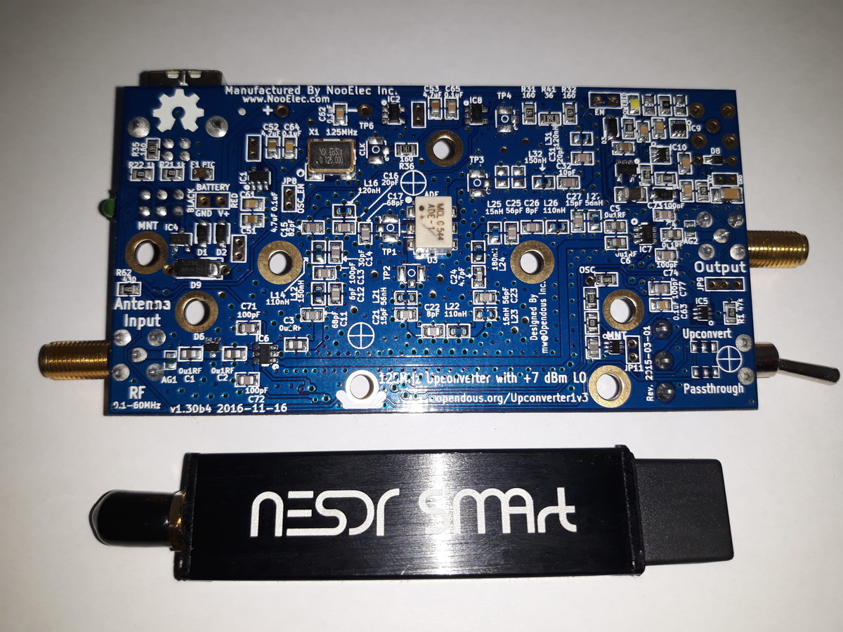

Hm, auf meinem ham it up (V1.30b4 - 2016 hergestellt) ist ein NSK EB3Ca
mit 125Mhz, da gäbe es ein modul das du versuchen könntest.
http://www.nooelec.com/store/ham-it-up-125mhz-0-5ppm-tcxo-upgrade-module.html

Also denn: Es hat sich gezeigt, dass beide Quarze einen fetzen
Temperaturgradienten haben. Aber:
- Der 100MHz-Oszillator vom Mischer tanzt beim Abkühlen mit einem
vereisten Q-Tip kurz aus der Reihe, geht aber nach wenigen Sekunden
wieder auf seine nominale Frequenz. Vermutlich ändert der Schwingquarz
kurz seine Charakteristik, wenn er einseitig runtergekühlt wird und
normalisiert sich wieder, wenn er durchgekühlt ist. Ich dachte erst,
dass das Kältespray schnell verdunstet, aber der Oszillator wird nicht
merklich warm und die Vereisung bleibt eine Weile erhalten.
- Der eigentliche Übeltäter ist der 28.8MHz-Quarz des Receivers. Beim
runterkühlen verschiebt sich die Frequenz ins Nirwana und bleibt dort,
bis die Kühlung aufhört. Zwischen gekühltem und ungekühlten Betrieb
liegen im Wasserfall-Spektrum fast 600Hz Frequenzoffset.
Hätte ich nicht erwartet, ich war überzeugt, dass der Mischeroszillator
den Unsinn veranstaltet. Man lernt nie aus.

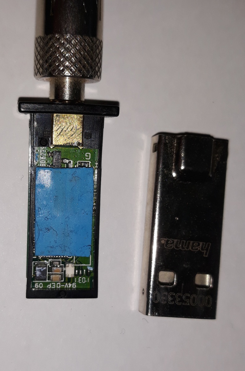

Der 28.8MHz-Quarz ist kein SMD, sondern bedrahtet. Das wäre kein
Problem, den auszulöten, aber die RTL-Platine stammt anscheinend aus
einem USB-Stick und wurde mit Drahtbrücken auf die Trägerplatine mit dem
Upconverter gelötet (eine Sternstunde chinesischer Ingenieurskunst).
Zwar sind unter den Lötstellen des Quarzes Löcher in der Trägerplatine,
aber da kommt man trotzdem schlecht ran. Außerdem finde ich keinen
bedrahteten 28.8 MHz-Quarz mit 0.5ppm. Vielleicht also doch mit
Glühlampe....

Könntest du ein Foto davon machen und hier hochladen?
Das klingt nach interessantem bildmaterial ;)

B e r n d W. schrieb:
> Eher würde eine Verbesserung eintreten, wenn der Quarz thermisch vom
> R820T entkoppelt werden würde. Also den Quarz auf ein kleines
> Lochrasterplatinchen umlöten und mit dünnen Drähtchen zu den alten
> Lötpunkten verbinden. Natürlich dürfen die Verbindungsdrähte nicht zu
> lang werden.
> Eine weitere Maßnahme wäre, dem R820T einen kleinen aufgeklebten
> Kühlkörper zu spendieren.
Ich habe das (Siehe bild) vor langer zeit mal genau anders herum gelöst.
Ich habe die thermische kopplung aller relevanten bauteile verbessert
und damit eine bessere ableitung der gesamt anfallenden wärme zum
gehause hin.
Das hat bei mir eine verbesserung gebracht. Auch wenn das Pad ziemlich
'Dick' ist.

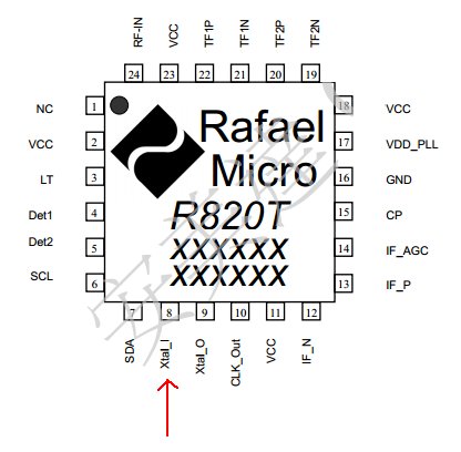

Kann man eigentlich den Quarz einfach durch einen Oszillator ersetzen?
Klar  dann mit Stromversorgung, und der Ausgang muss vermutlich auf
einen der Quarzanschlüsse, aber auf welchen, oder ist das egal? Und was
geschieht mit dem anderen? Auf GND?
Ich fürchte nämlich mit passenden Quarzen in 0.5ppm sieht es recht
finster aus...
Out und ~Out müssen an die Pins vom Quarz. Beide wohlgemerkt.
Wenn du in das Datenblatt das ich vor den anderen Quarz verlinkt hatte
schaust siehst du diese als Pin 4 und 5 am Baustein.
Du wirst aber (die brauchen einen C möglichst kurz an der Versorgung) um
eine Adapterplatine nicht Rum kommen.
