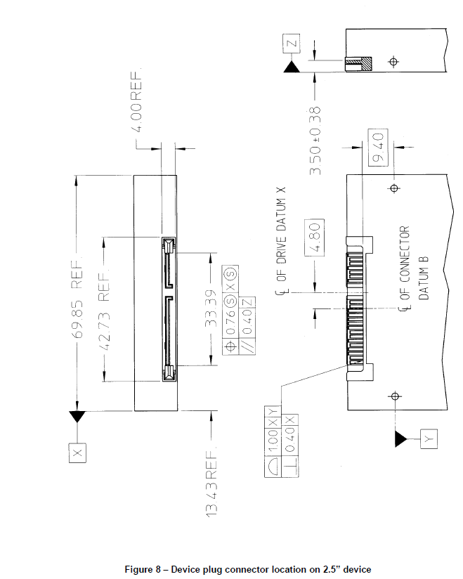

ich suche eine Zeichnung für die Bohrlöcher bei einer HDD mit 2,5-Zoll
(SATA), und zwar in Relation zum SATA-Stecker.
Sinn:
Verschiedene SATA-Platten sollen direkt auf eine Platine montiert
werden. Dazu soll so ein solcher Stecker zum Einsatz kommen:
http://de.farnell.com/3m/5622-1200-ml/sata-connector-receptacle-22-position/dp/1315972?st=SATA%20Connector
In der SATA-Spec habe ich geschaut, finde dort aber nichts.
Das genaue Fabrikat der Platte steht nicht fest, d.h. das soll
"Standard" sein. Sonst könnte ich ja einfach im Datenblatt der HDD
nachkucken...
Es sollte derartiges schon geben, denn solche Dinge finden sich in
Laptops.
Kennt jemand eine Quelle für diese Information?

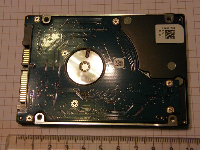

Gast #5399644
Robin schrieb:
> Google Mal mit "2.5 HDD dimensions" gefüttert?
Ja, mit ungefähr gefühlten 1000 Varianten dieser Frage, ohne wirklich
tolles Resultat. Daher die Frage hier.
Es sieht für mich so aus, als wären die Montagelöcher nicht
standardisiert, es gibt aber einen "Quasistandard", an den sich die
meisten so zu 65% halten.
Ich habe es befürchtet.
Wird wohl darauf herauslaufen, mehrere Datenblätter zu sichten und
Langlöcher zu machen.
Gast #5400499
oszi40 schrieb:
> Ein Blatt voll Maße sichert noch keinen zuverlässigen Kontakt! Zur
> Kontrolle eine gebräuchliche WD, seagte und Samsung vermessen ist keine
> Raketenwissenschaft.
Ich muss ein Serienprodukt entwickeln. Da bringt es mir gar nichts, wenn
WD und Samsung-Platten da drauf montierbar sind. Da müssen - wenn
möglich - ALLE 2,5 Zoll Festplatten draufpassen. Soweit technisch
sinnvoll machbar.
Da hat eine Norm natürlich den Vorteil, dass sie jeder Plattenhersteller
kennt, und wenn man einen solchen Halter baut, dann muss das als
Mindestanforderung mal die ISO-Norm erfüllen.
Der Kunde ist nämlich der Erste, der die ISO-Norm hervorzieht, wenn sein
China-Kracher nicht draufpasst. Das Spielchen hatten wir hier schon ;-)
Nachdem Festplatten nicht gerade mein Kerngeschäft sind, kannte ich die
Norm halt nicht.
Das ich einen mechanischer Prototyp mit Stecker und Löchern bauen lassen
muss, ist sowieso klar.
Gast #5401589
jemand schrieb:
> Da müssen - wenn möglich - ALLE 2,5 Zoll Festplatten draufpassen
Dann denke auch daran, daß es dicke und dünne gibt.
"Alle" kann man genauer definieren! Seltene Vögel kosten eben 100€ extra
für Adapter.
#5404004
Harald W. schrieb:
>> Da müssen - wenn möglich - ALLE 2,5 Zoll Festplatten draufpassen.
> Ich denke, da brauchst Du zwei verschiedene Typen mit gegeneinander
> versetzten Langlöchern.
oder du wählst eine pragmatische lösung wie z.b. in meinem notebook:
die platte wird eingelegt, auf die kontakte geschoben und mit einem
einfachen metallgehäuse fixiert.
wurscht wie die schraubenlöcher der platte sind, nur die größe muss
passen (und die ist m.w. standardisiert)
