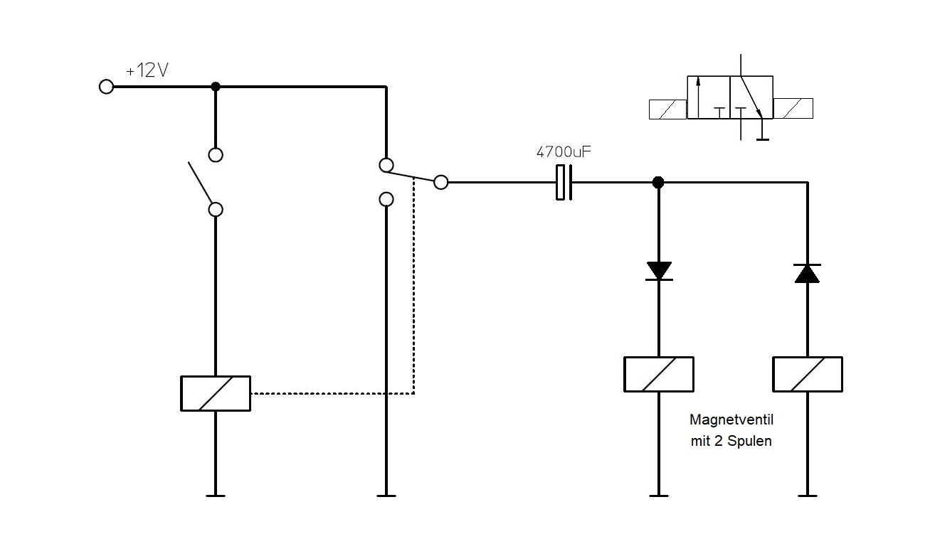

butsu schrieb:> Warum nicht einfach ein normales Magnetventil? Die gibt's doch in> einfachster Ausführung für sehr wenig Geld. Beispiel:
Sagte ich doch, aber die 8W während der Bewässerung sind ihm ja zuviel!
Schlauchquetscher schrieb:> Sagte ich doch, aber die 8W während der Bewässerung sind ihm ja zuviel!
Mit dem richtigen 3/2 Wege-Ventil und einer einfachen Ventilsteuerung
verbraucht die Schaltung nur Strom während des Umschaltvorganges. Das
Relais kann eine schwachbrüstige 40mA Variante sein.
