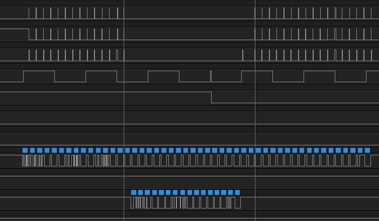

Habe zu dem µC vier UART Verbindungen.
Alle arbeiten mit 512.000 Baud.
Receive und Transmit sind Interrupt gesteuert.
VectorPriority = 2  und VectorSubPriority = 0
Problem:
Wenn auf dem ersten UART Daten reinkommen, und fast Zeitgleich auch auf
dem zweiten, wird für diese Zeit die eingehende Daten vom ersten UART
ignoriert.
Ist das so richtig?
siehe Anhang.

void __ISR(_UART_3_VECTOR, ipl2) IntUART3Handler(void)
BYTE RxData;
// Receive
    if ( (U3STAbits.OERR == 0) && (U3STAbits.PERR == 0) && (U3STAbits.FERR == 0) )
      if ( (IEC1bits.U3RXIE == 1) && (IFS1bits.U3RXIF == 1) )
      RxData = (BYTE)U3RXREG;
      IFS1bits.U3RXIF = 0;
TP_uC5_23 = 1;
      UartTickCnt[UART_INDEX_3] = 0;
      TickIsrStatus &=~ ISR_BIT_UART_03;
        if (RX_Cnt[UART_INDEX_3] < RS485_RX_BYTE_BUFFERSIZE_CH3)
        UartRxBuffer_CH3.byte.mem[RX_Cnt[UART_INDEX_3]++] = RxData;
        TickISR |= ISR_BIT_UART_03;
TP_uC5_23 = 0;
