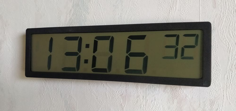

Das Gehäuse ist 3D-gedruckt (STL-Datei im Repository) und hat hinten
zwei Löcher zum Aufhängen an der Wand. Die Bauteile sind mit Heißkleber
hinengeklebt.
Das LCD-Panel hab ich mir aus China zukommen lassen und ist leider
multiplexing und transreflektiv. Um letzteres Problem zu lösen habe ich
einfach zwei Lagen weißes Papier hinter das Display geklebt. Das
Multiplexen war jedoch herausfordernder, da es leider zu sehr viel
LCD-Ghosting kam. (Die Segmente die eigentlich aus sein sollten waren
trotzdem an, weil bei einem LCD ja auch bei den aus-Segmenten Spannung
anliegt.) Das Problem konnte ich zufriedenstellend in den Griff bekommen
indem ich stundenlang mit der Konstrastspannung, der Frequenz, dem Bias
und der Dead-Time des LCD Treibers herumgespielt habe. Nächstes mal
achte ich darauf an ein statisches Display zu kommen. (Wobei das in
diesem Fall immerhin 54 Inputs wären ...)

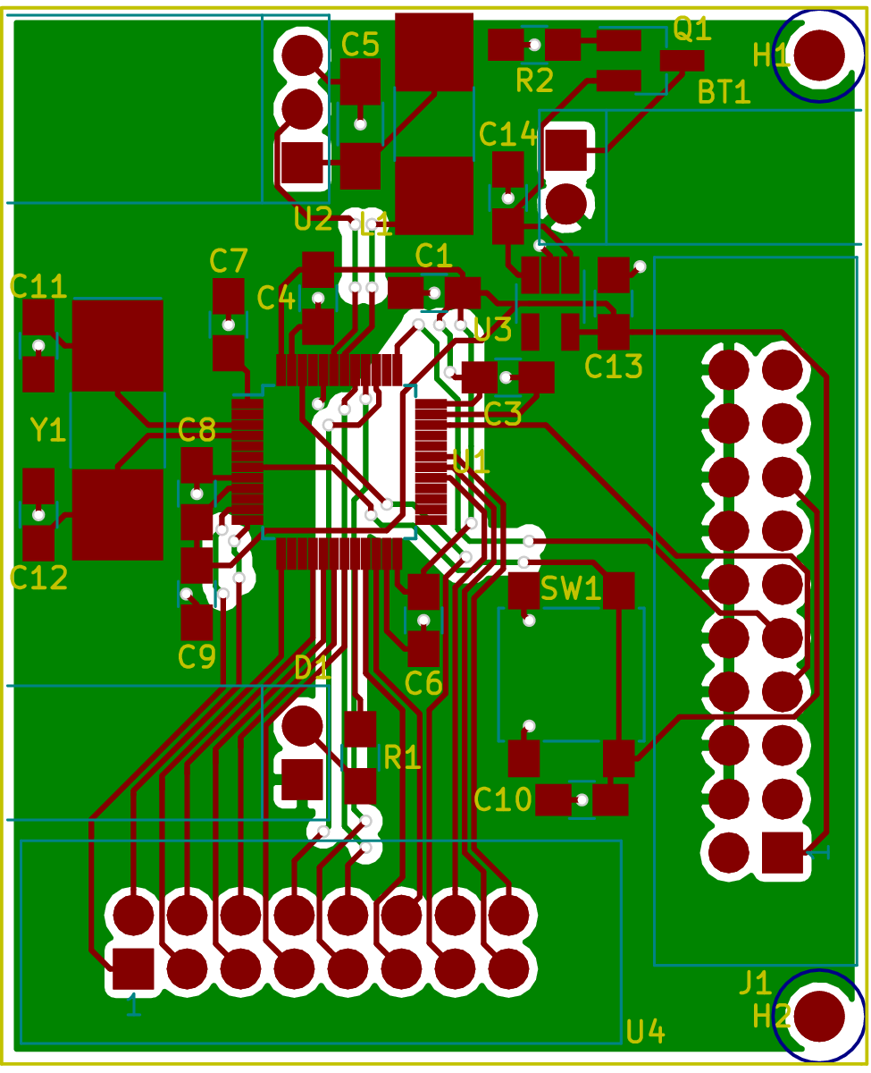

Übrigens, angehängt ist schon eine 2. Revision der Schaltung. In der
Version die ich habe sind zwei Fehler enhalten:
- Ich habe vergessen den BOOT0 Pin zu beschalten: Das habe ich mit einer
Drahtbrücke gefixt.
- VLCD ist in meiner Version noch mit VCC Verbunden: Diese Verbindung
habe ich von der Platine gekratzt und ich verwende jetzt den internen
Spannungswandler für die LCD Spannung. Ursprünglich war geplant einfach
die Betriebsspannung als LCD-Spannung zu verwenden, aber aufgrund des
Ghosting-Problems habe ich dann doch die Flexibilität des LCD Treibers
gebraucht.
Ich habe keine Messinstrumente um den Stromverbrauch genau zu messen, er
sollte jedoch <50µA im Schnitt sein.
PS: Kann man ein PCB-Layout irgendwie schöner aus KiCad exportieren?
Schön und gefällt mir. Welche Ziffenhöhe hat das Display?
Ich möchte mir demnächst was ähnliches bauen, aber mit selbst
hergestellten LED-7-Segment-Displays mit min. 600mm Ziffernhöhe.
Harry
OP
Die Ziffernhöhe beträgt etwa 50 mm, gut lesbar aus ein paar Metern
Entfernung, mehr als genug für den Raum in dem die Uhr hängt.
Meinst du wirklich LED, oder war das ein Schreibfehler? In dem Fall darf
ich Fragen wie du LCDs selber herstellst?
