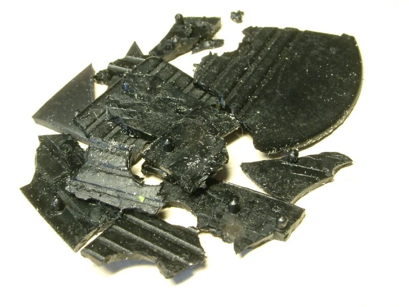

eben die klebrig schmierigen und bröseligen Reste der Gummiauflage eines
Kamerastativs weg gepopelt. Vom Opa liegt im Keller noch ein Karton mit
div. Gummiplatten und Profilen, bestimmt 40 Jahre alt, aber noch in Top
Zustand. Habe eben aus einem 2mm Material eine Ersatzplatte
ausgeschnitten.
Hat man einen Gummi entwickelt, der sich nach 10 Jahren zuverlässig in
klebrige Rotze verwandelt, oder ist der Industrie mit einer neumodischen
Gummimischung der perfekte Griff ins Klo gelungen?
Grüße von Gustav
PS: Im Bild links hat sich eine Ecke der neuen Platte eingeschlichen

Letzteres.
Das ist aber kein Problem der letzten 10 Jahre. Ich hatte schon mehrere
Philips Plattenspieler und Tonbandgeräte aus den 60ern und 70ern in der
Hand, bei denen sich die Antriebsriemen aus Gummi verflüssigt hatten.

Keine Sonnenstrahlung und keine Fette/Öle, dann kann man Gummi lange
lagern. Vorzugweise mit Talkum eingepudert.
Es reicht, den Gummi einmal mit schwitzigen Händen anzufassen, dann
nimmt die Zersetzung ihren Lauf. Daher sind auch Kondome nur für
einmaligen Einsatz geeignet.
Zur Gummipflege darf nur Silikonöl verwendet werden.

Ich denke mal, da wird noch eine dünne PVC Schicht drüber sein, die wie
Kunstleder aussieht.
PU ist UV empfindlich und zerbröselt sonst. Außerdem sind Polyurethane
eine Stoffklasse, die durch die Polyaddition aus Polyolen mit
Polyisocyanaten entstehen. Die Wahl der Ausgangsstoffe beeinflusst
maßgeblich die Eigenschaften des Endproduktes.
Zum einen sind technisch reine Ausgangsstoffe mehr oder weniger
Stoffgemische und zum anderen werden da bis zu einem Dutzend
Verbindungen dieser Stoffklassen mit zusätzlichen Füllmitteln
zusammengerührt, bis das Endprodukt die gewünschten Eigenschaften hat.
Ich habe mal ein 3/4 Jahr in der Versuchsproduktion (im Labormaßstab)
gearbeitet, wo der Kunde uns seine Anforderungsliste schickte, wir haben
dann in unserem "Kochbuch" geblättert und Rezepturen, die dem
geforderten nahe kamen, dann weiter optimiert, auf die geforderten
Eigenschaften getestet und weiter optimiert...
Das kann Reißfestigkeit, Dehnbarkeit, Schmelzpunkt, Brennbarkeit,
Quellung in Wasser und anderen Lösungsmitteln usw. sein.
