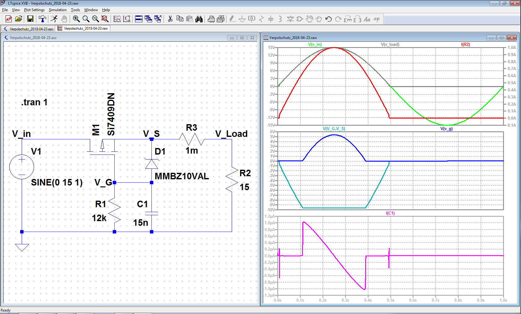

Hallo, was bringt der Widerstand in Circuit 3? Hier der Link zur Schaltung https://www.circuits.dk/reverse-current-battery-protection-circuits/

Martin S. schrieb: > Gate-Potential definieren. Kannst du das näher erläutern? Ein Mosfet braucht eine definierte Gate-Source-Spannung. Wenn der Widerstand dort nicht wäre, würde dort nur im Einschaltmoment, wenn der Kondensator nicht geladen ist, ein definiertes Potential anliegen. Danach würde das Gate anfangen zu schweben. Der Zustand wäre nicht mehr definiert, der Mosfet würde irgendwas machen und wäre damit funktionslos. Das ist ein Verpolschutz - guck hier: http://www.lothar-miller.de/s9y/categories/39-Verpolschutz

Das ist so nicht richtig. Man könnte das Gate auch direkt auf GND klemmen. Aber die Mosfets haben eine begrenzte Gate Source Spannung (z.B. 20V). Um jetzt eine Zerstörung des Transistors zu verhindern wird mit der Z-Diode die Gate Source Spannung auf 10V begrenzt. Damit die Diode ordentlich arbeitet brauch sie ihren z-Strom welcher mit dem Widerstand eingestellt wird. Bei Verpolung begranzt er ebenso den Strom durch die Diode.

Michael schrieb: > > ordentlich arbeitet brauch sie ihren z-Strom welcher mit dem Widerstand > eingestellt wird. Bei Verpolung begranzt er ebenso den Strom durch die > Diode. > Dann sind aber 12k Ohm viel zu viel. Zumal die Z-Diode in dieser Schaltung relativ viel Strom benötigt >Dann sind aber 12k Ohm viel zu viel. Sagt wer? Bei 2V difference über den R sinds immer noch fast 200µA. Reicht immer noch, um die Z-Spannung weitestgehend zu halten. Bei 3µA hat'se noch 8V - reichlich Abstand. Ist nur die Frage, wie dieser Reststrom mit der Temperatur ansteigt (sofern man das Ding im Ofen betreiben will) >Zumal die Z-Diode in dieser Schaltung relativ viel Strom benötigt Wieso? Sind doch weniger als 200µA ...

Leute, lasst doch mal die Z-Diode in Frieden, die kriegt doch sowieso bei jeder Transiente einen auf den Deckel über den Kondensator. Ich hab mir jetzt alles nicht durchgelesen aber die Funktion der Schaltung ist folgende: * Batterie wird (polaritätsrichtig) an die Schaltung angeschlossen * Body-Diode des MOSFET zieht die Source auf (fast) Batteriespannung ** man sollte drauf achten, dass die Strombelastbarkeit der Body-Diode (oft deutlich kleiner als die des DS-Kanals) nicht überschritten wird, z.B. durch nachfolgende Elkos * Gate ist mit negativer Batteriespannung über den Widerstand verbunden * MOSFET schaltet durch und hält sich selbst (Body-Diode inaktiv) * Z-Diode soll die Gate-Source-Spannung klemmen, um den MOSFET zu schützen bei zu hoher Eingangsspannung oder Transienten * Beim Verpolen ist Z-Diode in Vorwärtsrichtung gepolt, das Gate ist positiver, als die Source und der MOSFET schaltet ab * die Body-Diode ist in Sperrichtung gepolt und entkoppelt die Schaltung von der Versorgung * Der Kondensator beschleunigt dies und sorgt bereits beim Nulldurchgang für ein abschalten des MOSFET.

Es ist eine Verpolschutz-Schaltung. Der MOSFET läut im Schaltbetrieb. Da wird nix stabilisiert! Die Ausgangspannung folgt der positiven Eingangsspannung. Jesus! Siehe beigefügte Simulation
#5399937
Und hier der Screenshot dazu Antwort schreiben |
