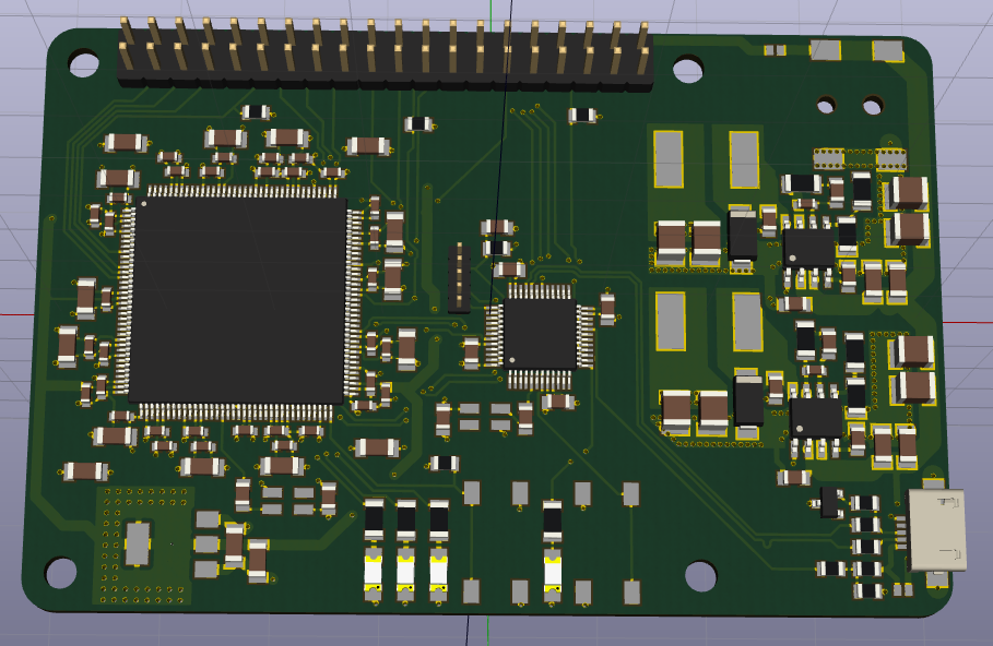

Guten Abend,
in einem Referenz-Design für Cyclon 10 LP ("low power") mit 25kLE habe
ich für die 1,2V-Core-Spannungs-Erzeugung einen Schaltregler mit 3A
Strom gefunden.
Bei eigenen älteren Designs für Spartan II und Cyclon III hatte ich nur
einen einfachen LDO-Regler mit max 1A verwendet.
Ich vermute, der Strombedarf hängt davon ab, was mein FPGA dann machen
soll, richtig?
In der aktuellen Applikation wäre der Cyclon 10 mit 85% ausgelastet und
würde auf 120MHz takten. Im Worst-Case würde der kontinuierlich non-stop
durchlaufen. (Sehr entfernt könnte man es mit Bitcoin-Mining vergleichen
- hat aber mit Bitcoins nichts zu tun).
Wie schafft man es, den Strom für die 1,2V abzuschätzen?
Kennt jemand zufällig einen einfach handhabbaren Schaltregler, der für
3A und 1,2V geeignet wäre?
Vielen Dank für Hilfe,
Mampf

von Mampf F. (mampf) Benutzerseite
Mittlerweile hab ich mich für den TPS54531 entschieden :)
Jeweils einen für 1,2V (max 3A) und 3,3V (max 2A) und die 2,5V (max
0,6A) werden per LDO aus den 3,3V gewonnen.
http://www.ti.com/lit/ds/symlink/tps54531.pdf
Noch eine kurze Frage ... Normal würde man 3,3V und 1,2V in eigene Layer
packen - allerdings möchte ich kein Multilayer-Layout machen ($40
Preisunterschied beim Chinesen).
Ich hatte früher mit 2 Layer noch nie Probleme (auch mit FPGAs, XC2S50
und EP3C6) ... Die waren aber - denke ich - wesentlich stromsparender,
da weniger Resourcen ;-)
Ich würde einfach die Stromversorgung mit 2mm-Leitungen verlegen und
(nahezu) die ganze Kupferfläche auf der Rückseite für GND verwenden.
Zusammen mit der "empfohlenen Anzahl" an Puffer- und
Entkoppel-Kondensatoren, sollte ich da kein Problem kriegen, oder?

von Sven J. (svenj)
Moin,
Alteras Guide für die Pins:
https://www.altera.com/content/dam/altera-www/global/en_US/pdfs/literature/dp/cyclone-10/pcg-01021.pdf
Adhoc finde ich jetzt nicht raus, welche Packages da möglich sind: bei
den BGAs würde ich schon aufgrund der Pindichte  in Abrede stellen, dass
man das mit weniger als 4 Layern hinbekommt. Da Du aber von 2mm
Leiterbahnen sprichst, vermute ich mal, das E144 ein 144pin EQ-Flatpack
meint.
Du versaust Dir ohne vernünftige Versorgungslagen die Impedanz und die
Wirkung der Lagen als Kondensator. Eine Absolution wird dir da niemand
geben, ich glaube schlicht nicht, dass Du die Anbindung gut hinbekommst
sobald eine nennenswerte Anzahl Datenleitunngen dazu kommt.
Spendiere dem Teil eine Paar Innenlagen für die Versorgung, wenn Du nur
zwei Spannungen hast (Core+IO) können die sich wahrscheinlich eine Layer
teilen und benutze die zweite als geschlossene Groundlage. Dann kannst
Du Top und Bottom nach Lust und Laune zum Routen nutzen.

Mehrlagig läßt sich leichter routen. Die Frage ist, ob Du Dir es leisten
kannst, wegen den gesparten $40 das Projekt in den Sand zu setzen ;-)
Bei Deiner Zielapplikation kannst Du möglicherweise auch den Takt
reduzieren um den Stromverbrauch weiter zu senken.
Kritisch dürfte es werden, wenn viele IO gleichzeitig schalten sollen.
Duek
Wenn die Baugruppe in Kleinststückzahlen aufgebaut werden soll, sind die
$40 nun wirklich die mit Abstand preisgünstigste Möglichkeit; um eine
wirklich ordentliche Versorgungsspannungszuführung (auf neudeutsch:
power integrity) zu gewährleisten, wären ggf. sogar sechs Lagen
empfehlenswert.
Bei der Anbindung eines BGA muss man sich aber noch entscheiden, ob
Hundeknochen ohne Plugging ausreichen oder man im Pad durchkontaktiert
und somit verfüllen lassen muss.
Ach, lustigerweise benötige ich genau 8 IOs ... 4 für SPI, ein Taster, 3
LEDs.
Ich brauche im Prinzip nur die 25kLE intern ... Davon aber 85% und die
Takten auf 120MHz.
Bei dem FPGA handelt es sich um einen Port des IOTA "Pearl Divers", der
für eine IOTA-Transaktion das "Proof-Of-Work" macht. Die innerste
Hashing-Loop verwendet quasi alle Resourcen innerhalb eines Taktes
gleichzeitig - und das für einige Millionen Takte, bis eine Lösung
gefunden wurde.
Also die I/Os sind nicht so das Problem :)
Aber ich denke, ihr habt mich überzeugt ... 3 verschiedene Spannungen +
GND unter einem EQFP144 zu verlegen ist schon wirklich ekelhaft.

von Win DJ Ammer (Gast)
Die Spezifizierten Stroeme sind leider Muell. Altera zB hat im
Kleingedruckten, dass angenommen wird, 10% der Gatter wuerden schalten.
Bedeutet, im worst case kann der Stromverbrauch das Zehnfache sein. Und
was bedeutet, dass die Spannung einbrechen kann ? Unzuverlaessige
Operation.
Bedeutet man kann den Aufwand nicht hoch genug treiben, dass die
Speisung passt. Also lieben 6 Lagen wie 4, lieber 6A, wie 2A.  Lieber
zuviele Caps.
