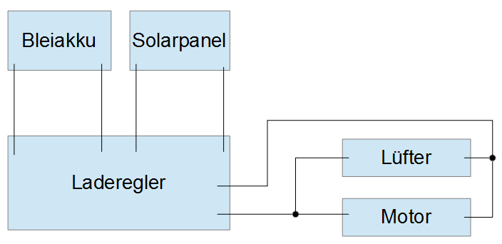

ich plane eine Seifenblasenmaschine selbst zu basteln: Eine Scheibe mit
Löchern nimmt durch Rotation Seifenlösung aus einem Behälter auf, ein
kleiner Lüfter pustet dann durch das Loch und Seifenblasen entstehen,
ähnlich wie hier: http://www.instructables.com/id/Bubble-Machine/
Die Schaltung hatte ich mir wiefolgt vorgestellt:
Einzelteile:
12V Bleiakku
12V/10W Solarpanel
Laderegler (
https://www.amazon.de/dp/B007VLMRP2/?coliid=I3UQXDOF5LONH6&colid=NQPNVQUCN7Y7&psc=0&ref_=lv_ov_lig_dp_it
sowie
12V Elektromotor mit niedriger Drehzahl
12V Lüfter.
Der Schaltplan ist im Anhang.
Zwei Probleme habe ich noch:
1. Ich bin mir nicht ganz im klaren über die Funktion des Ladereglers.
Ich nehme an wenn der Akku voll geladen ist und die Sonne scheint,
werden die Verbraucher über das Panel versorgt. Wenn die Sonne nun nicht
scheint, kommt der Akku zum Einsatz. Was passiert wenn der akku leer
ist? Werden dieVerbraucher versorgt und parallel der akku geladen?
2. Irgendwo muss noch ein Ein-/Aus-Schalter hin. Sollte ich den einfach
zwischen Regler und Verbraucher packen?
Ich bin für alle Hinweise dankbar,
lg Uwe :)
der Laderegler sorgt dafür, dass der Akku nicht überladen oder
tiefentladen wird (also dafür das der Akku nicht kaputt geht). Der Strom
wird immer aus dem Akku bezogen, egal ob Sonne scheint oder nicht.
> Was passiert wenn der akku leer ist?
Kommt auf deine Schaltung an, der Laderegler hat ja angeblich einen
Tiefentladeschutz. Bei dem preis wäre ich allerdings skeptisch.
Eigentlich sind Bleiakkus für diese Anwendung suboptimal. Wenn schon,
dann soll es wenigstens ein "zyklenfester" sein. Aber wenn du die Preise
siehst, nimmst du vielleicht doch lieber eine handelsübliche
Solar-Powerbank.
Und ein Lüfter nicht zu vergessen. Für den brauchst du eine
Geschwindigkeitsregelung (PWM) ein 555 mit Mosfet dahinter langt. Die
Geschwindigleitsregelung ist hilfreich, da bei zuviel Luftstrom due
Blasen platzen, bei zu wenig Luft beulen sich nur die Häutchen, aber die
Blasen lösen sich nicht.
Ich habe vor vielen Jahren die Blasen aus Ösen mit 2,5 Quadrat
Kupferdraht gemacht. Das waren 4 Flügel, wie bei einer Windmühle. Jeder
Flügel endete in einer Öse, die ich um eine Glasflasche (50ml
Medizinflasche) gebogen hatte. Die Oberfläche der Öse habe ich dann noch
durch etliche Meter abisolierten Klingeldraht, den ich um den 2,5er
drumwickelte, vergrößert und dann die Öse sauber verlötet.
OP
> Solar-Powerbank.
Klingt auf jeden Fall vernünftig. Allerdings haben die meisten
Powerbanks nur usb-Anschlüsse, das wird sich wohl auch nur mit nem Kabel
USB zu Krokoklemme lösen lassen, oder?
