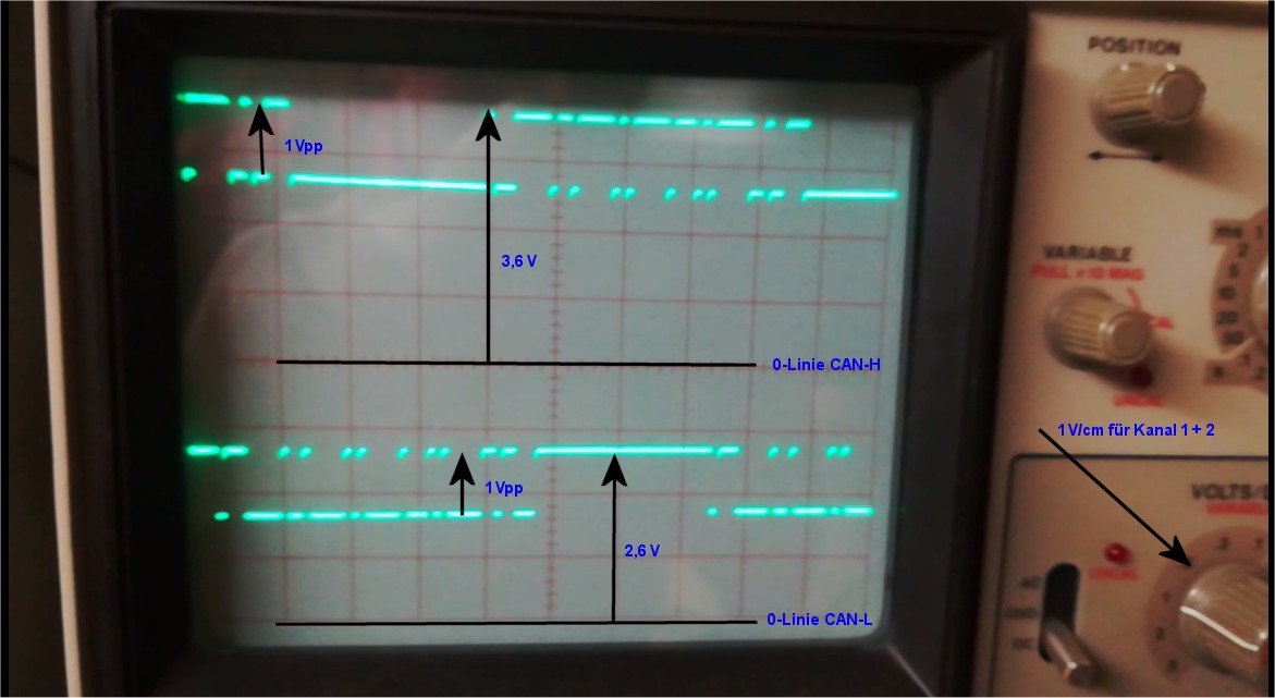

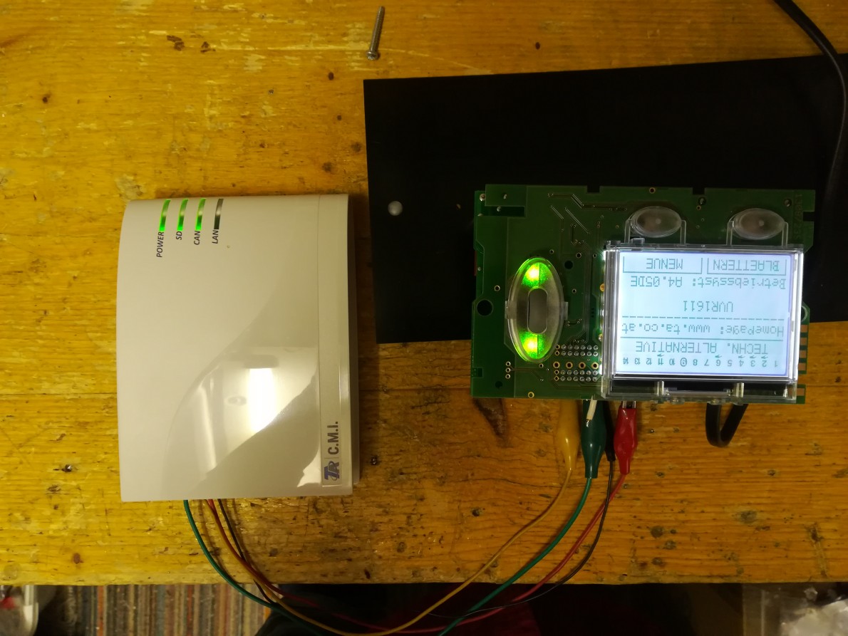

ich habe hier einen legendären UVR-1611 von TA bei dem der CAN-Bus
angeblich sich nicht mit dem zughörigen CMI verbindet.
Hier ein kleines MP4-Video von meinem Versuchsaufbau am 2-Kanal
Oszilloskop.
Angeschlossen Kanal 1 oben CAN-H gegen GND und Kanal 2 unten CAN-L gegen
GND.
Sind die CAN-Signale bei einem UVR-1611 so in Ordnung?
Hat das von Euch schon mal einer gemessen?
Die Pegel sind so aber nicht CAN-Normkonform oder???!!!
Gruß aus dem Allgäu!

..kann das mit dem fehlenden Ruhepegel auch an meinem Messaufbau bzw.
verwendeten Bezugspunkt GND liegen???
Kanal 2 unten CAN-L gegen GND
#5400155
Warte mal kurz, ich hab nochmal genau hiugeschaut.
Auf Deinem Oszillogramm: Beim oberen Trace ist der Ruhepegel unten und
wird 1V nach oben ausgelenkt, das ist also canh und beim unteren Trace
ist der Ruhepegel oben und es wird 1 V nach unten ausgelenkt, das ist
canl.
Der Ruhepegel (Rezessiv) ist also bei beiden pi mal Daumen zweieinhalb
Volt, das ist OK, und bei dominant 1V nach oben und 1V nach unten also
2V Differenz ist auch ok.
Die Pegel sind vollkommen OK, ich wiederhole: vollkommen ok.
Übrigens wenn Du auf beiden Traces das selbe Ereignis im zeitlichen
Zusammenhang sehen willst, also die selben Bits auf canh und canl
gleichzeitig sehen willst dann schalt das Oszi auf Chopper, nicht auf
Alternate.
Jens schrieb:
> Vorallem sieht es auf dem Screenshot so aus als ob die Laufzeit
> extrem
> unterschiedlich ist.
> Wenn H hoch geht muss L gleichzeitig runter gehen.
> Da sieht es so aus als ob jeweils nur ein Signal sich ändert.
..das ist eher der Osci der da was seinem Trigger Sync. verschiebt auf
dem 2. Kanal.
Aber generell schreibst Du, bei CAN müssten die Signale von L+H
zeitgleich antiparallel sein???
(Erinnert mich ein bisserl an Balanced und Unbalanced bei XLR) ;-)

Okay..
Auf dem Video sieht man es kurz.
Schon lange her das ich mit einem Analogen Oszi gearbeitet habe..
Warum glaubst du das die Pegel nicht in Ordnung sind?
Vergleich die Bilder mal mit welchen aus der Google Bilder Suche.
Was man auf dem Oszi nicht sehen kann ist ob dein Timing passt.

Oft läuft der can Bus auch mit nur 120R auch wenn nicht so stabil.
Die Signale sehen wie schon gesagt sauber aus. Wenn die Bus Last zu
klein ist sehen die sehr schlecht und verschliffen aus.

Ich hab jetzt einen Test mit einem neuen CMI gemacht...
Die Verbindung wird stabil aufgebaut! Also passt das Signal so wie es
ist.
Danke an alle "Mitdenker" und es war sicher auch was für alle passiv
Leser an Wissenswertem dabei. ;-)
