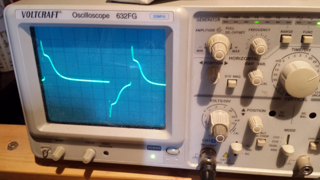

Hallo, möchten einen Signalgeber nachbauen, für eine Induktionsschleife.
Habe die Frequenz gemessen am Oszi sind etwa 18Khz auf dem Foto bei
f=1/t und 55 Microsekunden fpr eine Periodendauer.
Hat vielleicht jemand eine Idee, wie ich das Signal erzeugen kann?

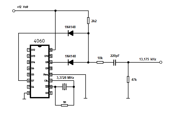

Mit diesem 18kHz Generator und dem 220pF Kondensator in der
Ausgangsleitung bekommst Du eine ähnliche Kurve auf dem Oszilloskop.
Wenn Du damit zufrieden bist, kannst Du die erforderliche Endstufe dafür
entwickeln.

Das Signal habe ich aus einem Leit bzw. Begrenzungsdraht für einen
Mähroboter, der an dem im Erdreich verlegten Kabel entlangfahren soll
oder die Richtung wechselt, wenn er darauf trifft.
Sorry, ich habe das Signal falsch abgelesen, bei einer Periodendauer
sind es 75 Mikrosekunden, somit etwa 13,333 Khz.
Einen Funktionsgenerator habe ich auch noch rum zu liegen, mir ist nur
nicht klar, wie ich die Pausenzeit in der dargestellten Periode hin
bekomme, für die richtige Frequenz.

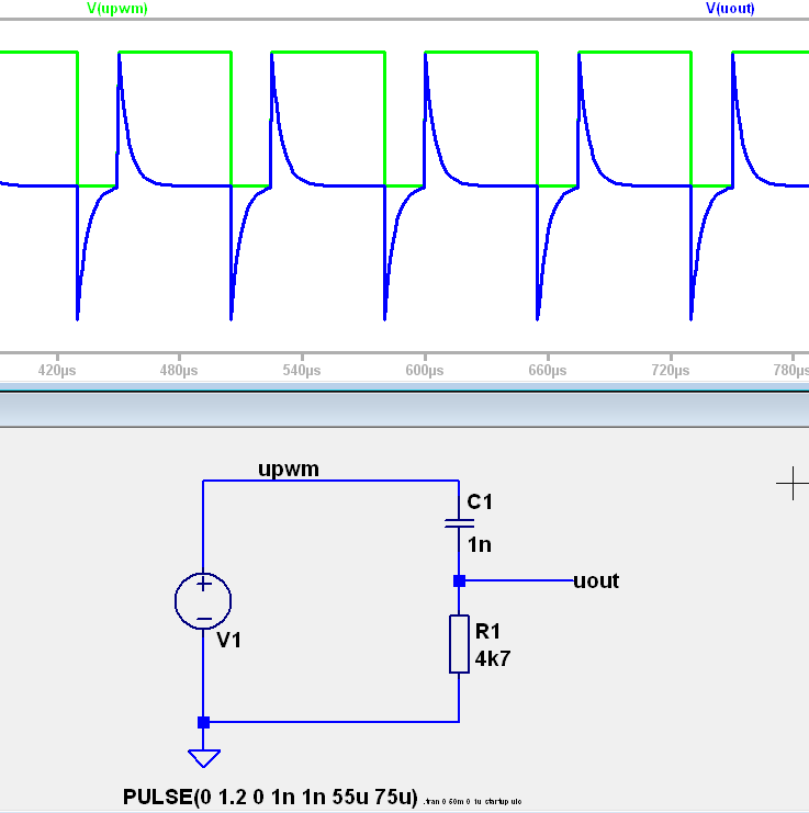

Und du willst (ziemlich) genau dieses Signal mit dieser "Entladekurve"
nachbilden? So, dass es hinterher auf dem Oszilloskop ähnlich aussieht?
Dann ist der Ansatz über den RC-Differenzierer (Hochpass) prinzipiell
der Richtige...

Stell den FG auf Rechteck und dann das Tastverhältnis passend ein...

Habe den Signalgeber abgeklemmt und einen 12 Ohm Widerstand in eine
kurze Leitung eingeschleift. Bei 100m Signalkabel für 1,5mm2 denke ich,
ist der Widerstand aber zu hoch, bei 0,017 Ohm pro Meter Kupferdraht.
Ich werde mal mit 1-2 Ohm das Signal noch einmal prüfen und berichten
OP
So, habe noch mal mit einem 2,7Ohm Widerstand gemessen und festgestellt,
dass sich das Signal nicht stärker geändert hat, die Amplitude ist zwar
gesunken durch den geringeren Widerstand, aber das Signal ist soweit
gleich geblieben.
Ich denke mit einem RC Glied werde ich das Signal schon hinbekommen.
Berichte dann später noch einmal ob es so funktioniert.
