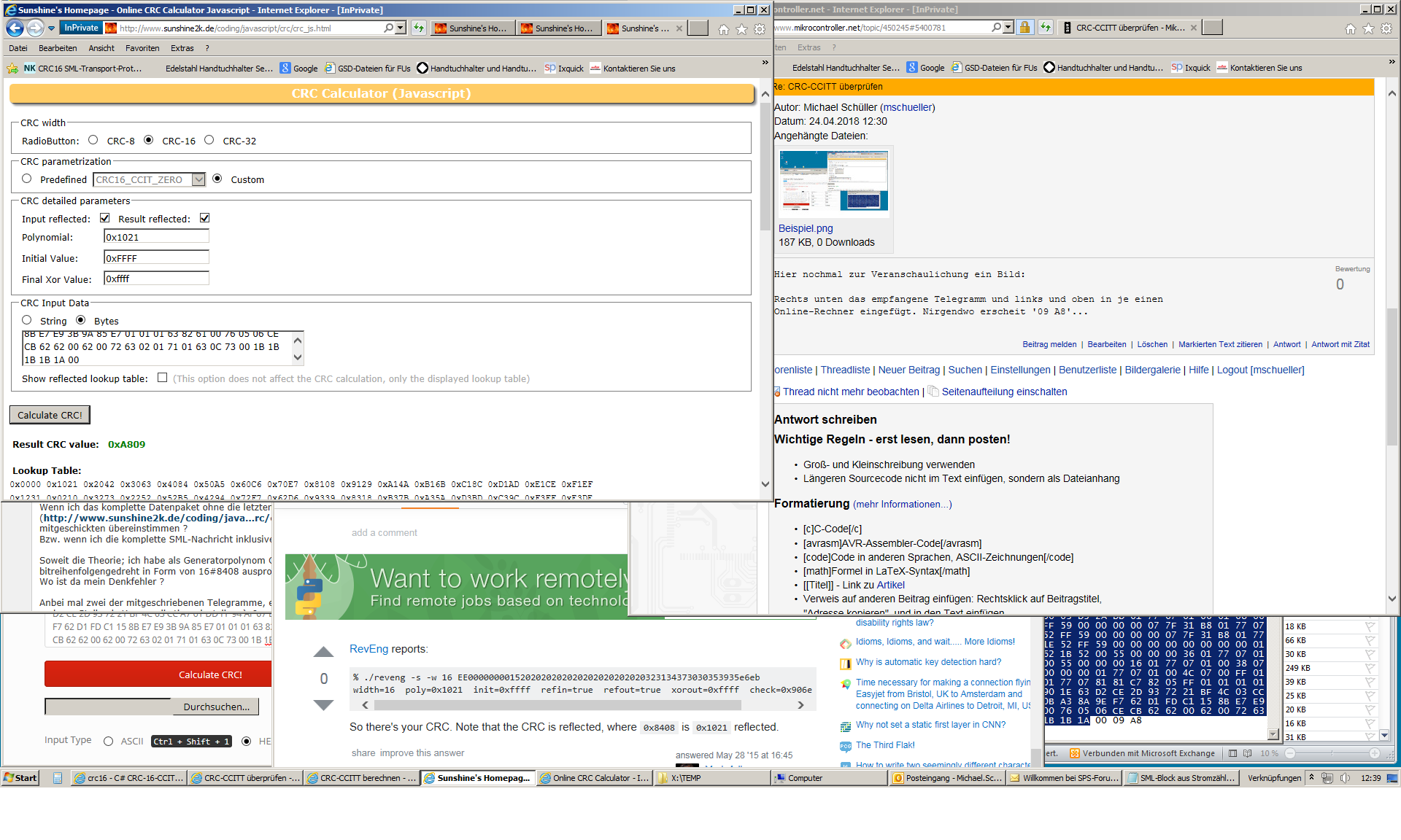

Ein solches Problem habe ich auch; ich möchte, bevor ich anfange, eine
Auswertung zu programmieren, zu allererst mal die Vorraussetzungen
prüfen:
Ich habe einen elektronischen Drehstromzähler Marke ISKRA eHZ-EDL Typ
MT681 (Das ist ein normaler neuzeitlicher Einrichtungszähler).
Aus diesem möchte ich die aktuellen Daten auslesen und habe zu dem Zweck
die optische Schnittstelle mit einem Auslesekopf (Optical Probe OP-300)
per RS-232 abgefragt.
So weit klappt das prima; ich kann mit dem Terminalprogramm m.E.
sinnvolle SML-Datenpakete empfangen.
Laut SML-Spezifikation
(https://www.bsi.bund.de/SharedDocs/Downloads/DE/BSI/Publikationen/TechnischeRichtlinien/TR03109/TR-03109-1_Anlage_Feinspezifikation_Drahtgebundene_LMN-Schnittstelle_Teilb.pdf?__blob=publicationFile&v=2)
beginnt ein Telegramm mit vier mal '1B' (Start Telegramm) , dann kommt
vier mal '01' (Start SML-V.1-Nachricht) gefolgt von den
Nutzdatenpaketen. Am Ende des Telegramms erscheint wieder vier mal '1B',
dann '1A', ein Füllbyte und als letzte zwei Bytes eine Prüfsumme gemäß
16 Bit CRC-CCITT. Hier liegt nun mein Problem: ich komme beim Überprüfen
nicht auf diese Prüfsumme.

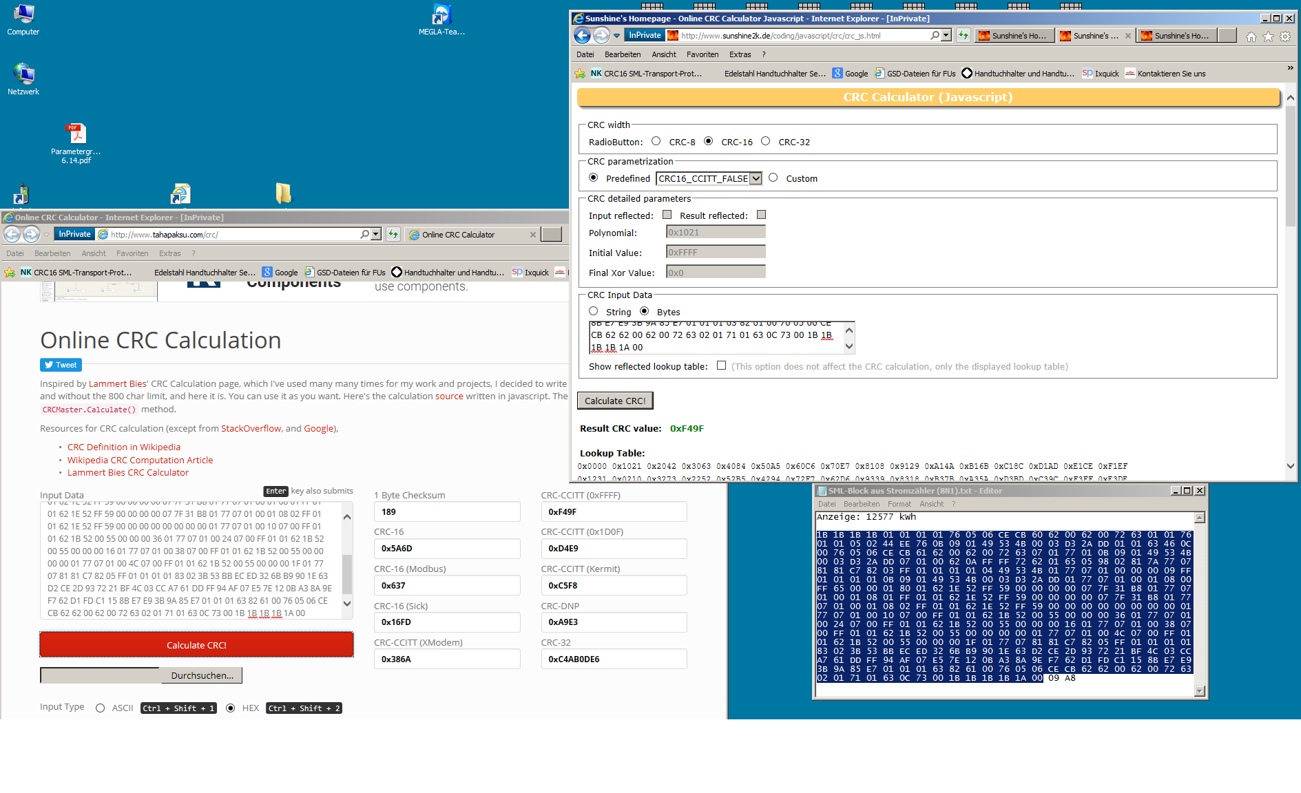

Wenn ich das komplette Datenpaket ohne die letzten zwei Bytes in einen
der Online-CRC-Rechner kopiere
(http://www.sunshine2k.de/coding/javascript/crc/crc_js.html) müsste doch
die dort angezeigte Prüfsumme mit der im Telegramm mitgeschickten
übereinstimmen ?
Bzw. wenn ich die komplette SML-Nachricht inklusive der letzten beiden
Bytes berechnen lassen, müsste 'Null' herauskommen.
Soweit die Theorie; ich habe als Generatorpolynom CRC-CCITT  (x^16 +
x^12 + x^5 + 1) sowohl in Form von 16#1021 als auch
bitreihenfolgengedreht in Form von 16#8408 ausprobiert, einen
CRC-Startwert von 16#FFFF (laut Spezifikation) oder 16#0000 und so fort.
Wo ist da mein Denkfehler ?
Anbei mal zwei der mitgeschriebenen Telegramme, eins normgerecht geloggt
mit 8N1, das andere versuchsweise mit 7E1 (las ich an einer anderen
Stelle als Kommunikationseinstellung). Kein Online-Prüfprogramm gibt die
erwarteten Daten aus. Irgendeine Idee ??
