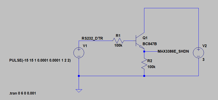

Moin Moin,
ich bin derzeit dabei eine Platine zu entwickeln, auf der nur zeitweise
und unregelmäßig die serielle Schnittstelle genutzt wird. Zu diesem
Zweck soll der MAX3386E mittels des Shutdown-Pins und dem DTR-Signal des
abfragenden Gerätes angeschaltet werden.
Im Anhang habe ich mal einen  Schaltungsentwurf. Ich bin mir lediglich
nicht sicher ob man dies wirklich so realisieren kann oder es andere
Wege gibt die ggf. besser wären. (V2=3V entspricht VCC und VL des
MAX3386E)
In der Simulation mit LTspice bleiben alle Parameter in Bereichen die
meiner Meinung nach i.O. und in Einklang mit dem Datenblatt sind.
Vielen Dank schonmal für konstruktive Kritik.
Gruß Thomas
Gast #5400655
Moin Stephan,
ich entnehme deiner Aussage das die grundsätzliche Beschaltung korrekt
ist, nur der AP sauber eingestellt werden muss?
Vielleich hatte ich im ersten Post nicht eindeutig geklärt, dass es um
die Beschaltung geht und nicht unbedingt um die Werte der Widerstände
zur Einstellung des AP. Das ist in der Tat eine Aufgabe für den Kopf
bzw. den Taschenrechner.
Gast #5400664
zumal die echten Werte der R im Schalterbetrieb 2 rangig sind. Er muss
sicher durchschalten und gut.  Die Pegel der Schnittstelle sind auch
sehr tollerant.
Gast #5400666
Zu beachten ist, dass in der Praxis keine DTR-Leitung + 15V erreicht.
Aktiv kann sie +3..+15V sein, und bei 3 V funktioniert deine Schaltung
nicht.
Georg
