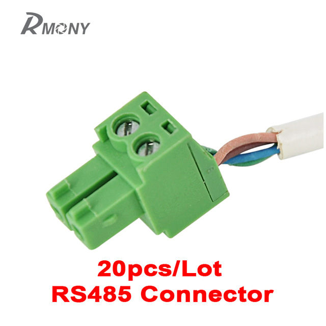

Ich verstehe nicht, warum der Standard RS485 Connector (Bild) nur 2
Klemmen hat? A und B für die Signale ja, aber eigentlich sollte ja das
Kabel Geschirmt sein, sprich eine Ground Anbindung, oder nicht?
Grüsse Bert

Nein,
die Übertragung der beiden Leitungen erfolgt differenziell.
Die eine Leitung ist immer komplimentär zur anderen, von daher brauchst
du kein GND.

Die Signale müssen aber im erlaubten Spannungsbereich des Empfänger
sein, und der hat nur einen begrenzten Gleichtaktbereich. Daher dürfen
sich die GNDs von Sender und Empfänger nicht zu sehr unterscheiden.
Man muss also für geeignete Bezugsspannungen sorgen, z.B. durch
Verbindung der GNDs. Einfach ignorieren ist nicht gut.

Aber sag das dem Chinamann der nur einen 2 poligen Stecker liefert!
Mir ging es ja auch nur um die Erklärung, warum das ein 2 poliger
Stecker ist und kein 3 poliger.
Bei vielen RS485 Modulen (z.B. Profibus) findet man auch DC/DC Wandler
und ADUMxxxx um die Spannungen und Signale zu entkoppeln.
Ist halt ein Kostenfaktor.

Und täglich grüsst das Murmeltier. Lies Dir doch nochmal die Grundlagen
eines OPV durch (oder Dietrichs Beitrag), bevor du fossilierten Mist
wiederholst. Es reicht ansich auch schon einfache Physik (wo fliessen
die Elektronen hin/zurück, damit Differentiale Uebertragung Sinn macht?)
Wegen solchem Mist, der immer wieder kopiert wird, debugge ich öfters an
Anlagen, die plötzlich nach dem Einschalten irgend eines Geräts nich
mehr funktionieren. Und auch wenn's der Chinamann mit 2 Pins so
verkauft: Es ist immer noch falsch. Langsam nervt's...
